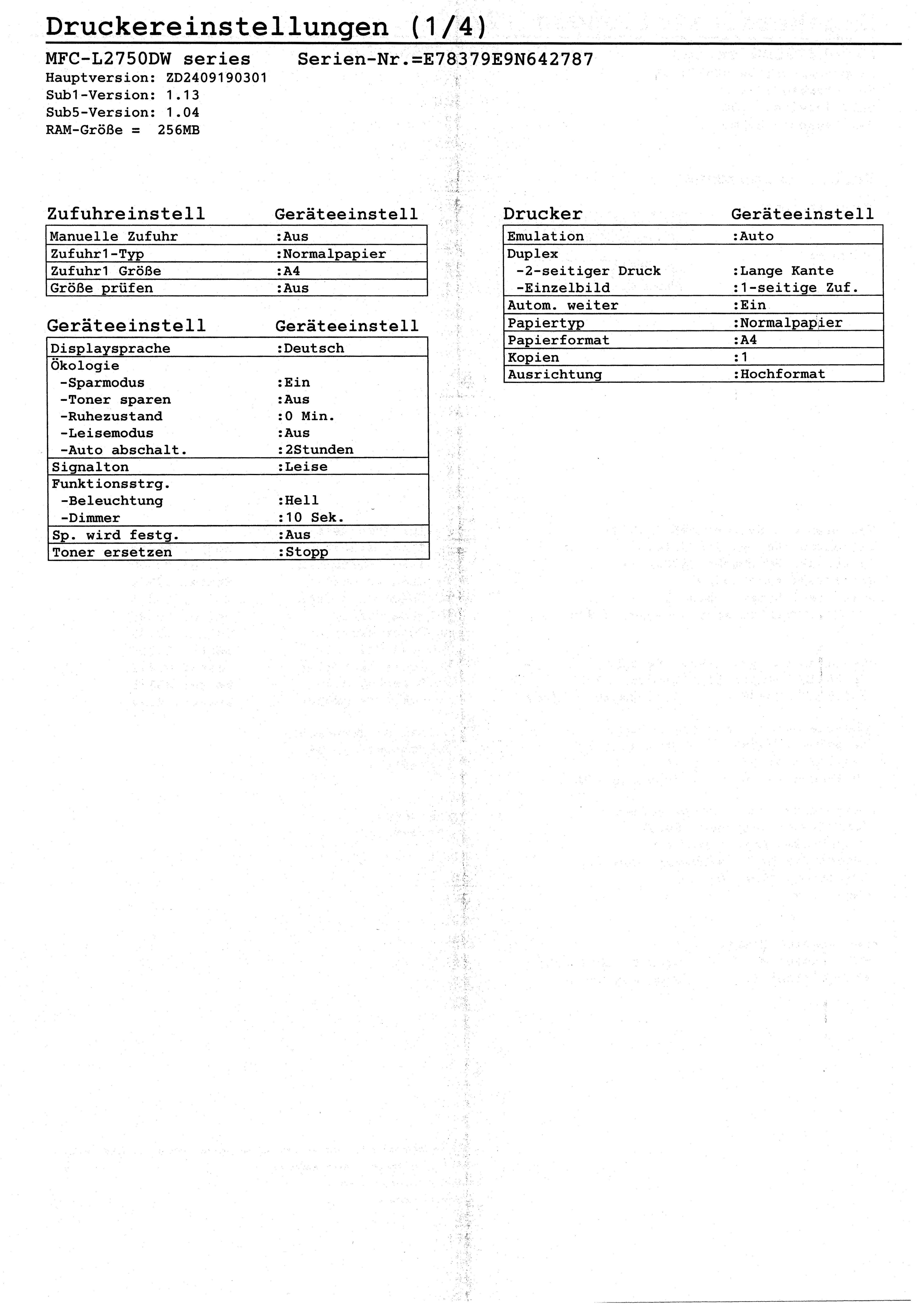

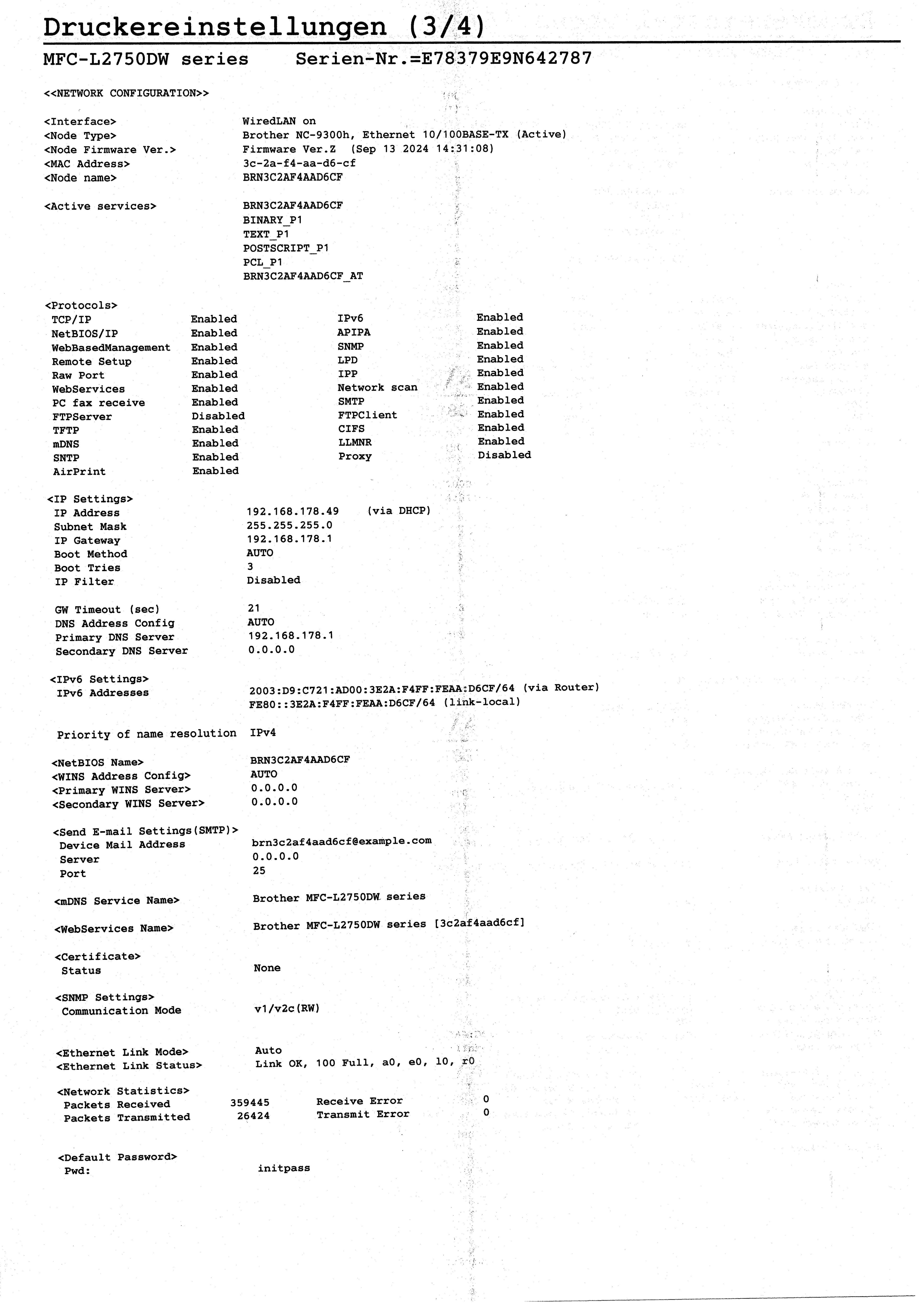

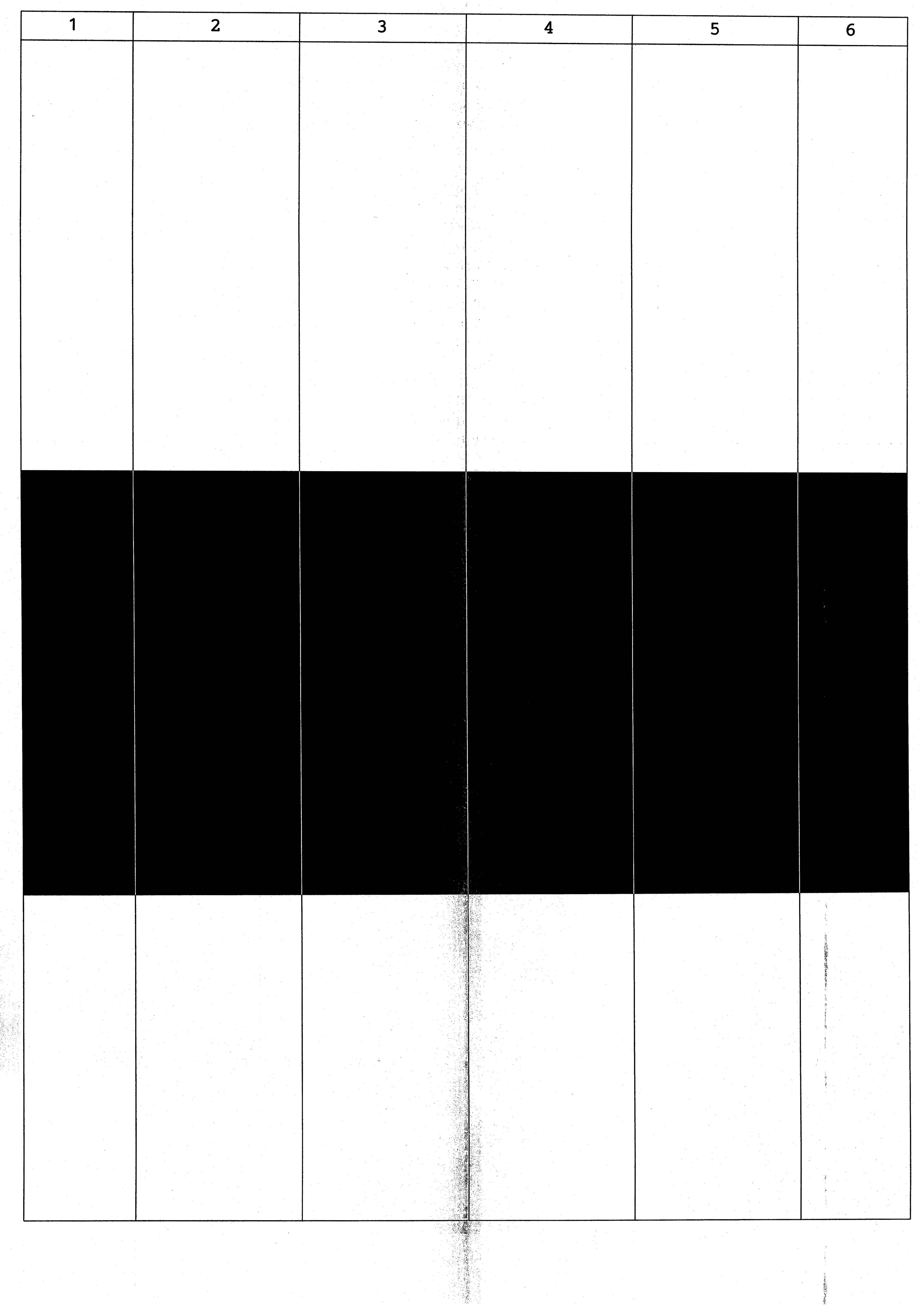

Hallo an alle,
habe obigen Multifunktionsdrucker von brother, der seit ein paar Tagen vertikale Streifen/Schatten in der Mitte des Druckbildes produziert (siehe angehängte Scans). Folgende Sachen habe ich schon versucht: Trommel gewechselt, Toner gewechselt, Koronadraht gereinigt - alles ohne Erfolg. Sonst kann man bei diesem Gerät nicht wirklich mehr austauschen. Die Ausdrucke sind auch komplett fixiert, man kann nichts verwischen.
Hat einer von Euch (Profis) evtl. eine Idee, was ich vielleicht noch tun kann? Das Gerät ist leider schon 1 Jahr aus der 3-Jahres-Garantie raus, daher kann ich den (kostenfreien) Service von brother nicht mehr in Anspruch nehmen.
Vielen Dank schon mal :)

Bei Seite 2 kannst du ja sehen, dass da Geisterbilder gedruckt werden. Für mich sieht es so aus als würde der Resttoner in der Mitte nicht richtig von der Trommel entfernt. Ist nur die Trommel selbst neu oder auch die dazugehörigen Ladungswalzen, Abstreiflippen und was sonst noch in der Nähe ist? Anhand des Abstands von Original und Geisterbild und dem Durchmesser der einzelnen Walzen bekommt man bei den meisten Druckern auch recht genau raus, bei welcher Walze das Problem auftritt.

So, habe gestern die Fixiereinheit erhalten und dann nach einem Youtube-Video ausgetauscht (ca. 1,5h mit Zerlegen der halben Maschine). Die alte Fixiereinheit (besonders die hellbraune Walze) sah echt krass aus, da war richtig die Oberfläche zerstört in der Mitte und ein schwarzes Band auf dieser Walze. Das hat man von hinten durch die geöffnete Klappe aber nicht sehen können, da hier nur die andere, rötliche Walze erkennbar war/ist. Wieso deshalb jedoch diese Schatten oder Geisterbilder erschienen, keine Ahnung. Jedenfalls ist das Druckbild nun wirklich wieder topp! Vielen Dank an Alle, die mir geholfen haben. :)

Ist doch super wenn es wieder läuft! Als technische Info: die rötliche Walze ist für den Anpressdruck, die hellbraune hat eine Teflonbeschichtung und wird von innen beheizt. Die Fixierung presst mit Druck und Hitze den Toner ins Papier. Bei dir war in der Mitte diese Beschichtung verschwunden, dementsprechend hat die Teflonwalze an der Stelle den Toner, der locker auf dem Papier lag, aufgenommen und bei der nächsten Umdrehung als Geisterbild wieder abgedruckt.
