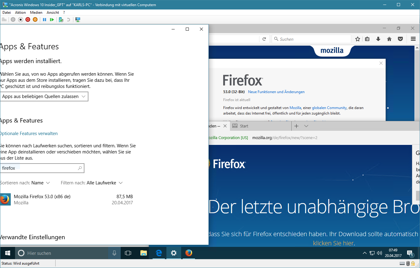

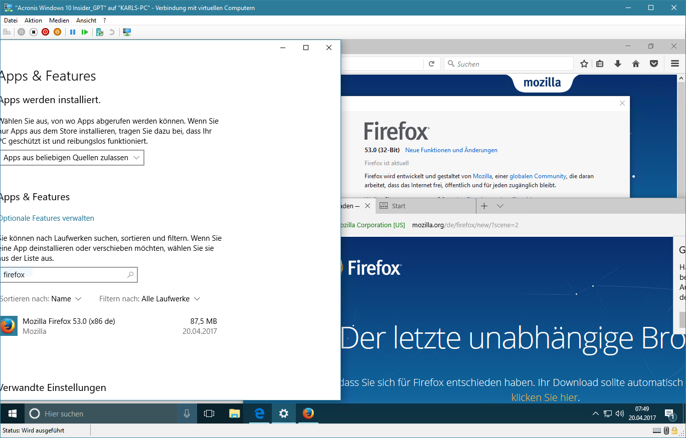

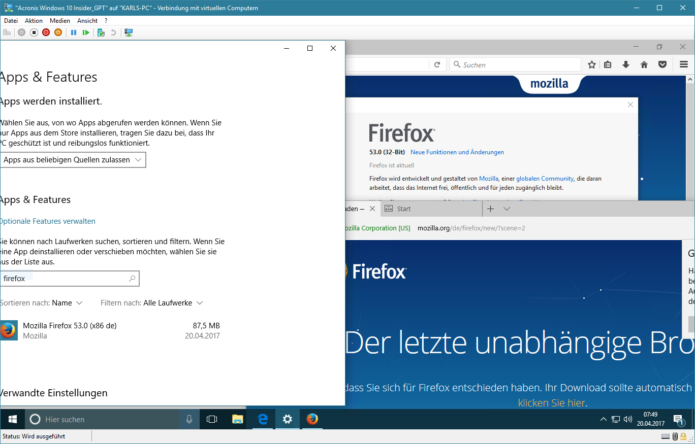

Hallo Jenny, das ist leider nicht der Fall.
www.firefox.com in einer 64bit Windows 10 VM ohne installierten FF besucht
- auf kostenloser Download geklickt
- Stubinstaller installiert FF 53 32bit

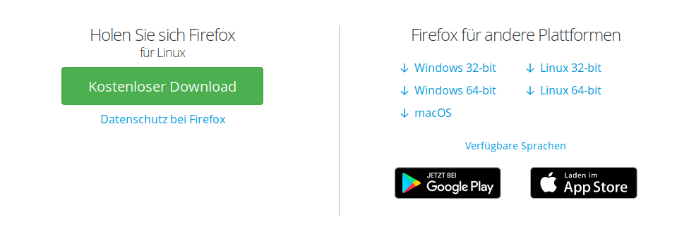

Um die Auswahl zu erhalten musst du, wie in der News beschrieben, im ersten Screen des Stub-Installers unten links auf Einstellungen klicken.

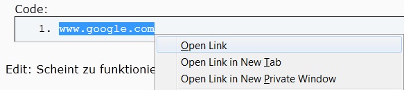

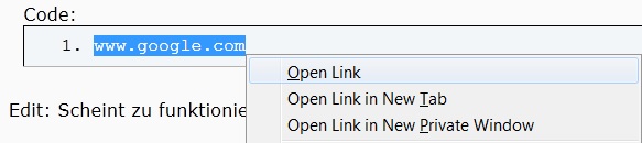

Soweit ich die Funktionalität verstanden habe sollte das inzwischen Firefox von Haus aus können.
Ich mache gleich mal ein Test:
Code:
www.google.com
Edit: Scheint zu funktionieren, teste es doch mal jetzt mit deinem Fuchs :)

Funktioniert bei mir selbst mit Linkificator nicht. Liegt aber wahrscheinlich am [code]-Tag von CB. Welche Änderung in welcher Version soll diese Funktionalität denn d. M. n. gebracht haben?
Ohne Addon? Interessant! Mit welcher Version kam das denn und kann man sich damit Linkificator u. Ä. sparen?
@DeusoftheWired
Der Fuchs sollte jeden markierten Text mit
Code:
www.TEXT
und/oder
Code:
TEXT.de/com/etc
im Kontextmenü als potentielle URL behandeln.
Ah, an der Markierung lag’s! Mißverständnis. Manuell markierter Text ↔ in klickbaren Link umgewandelter Text.
Addon funkt nicht dazwischen, spart nur das Markieren und verwandelt reinen Text, der nicht in <a href>-Tags steht, in klickbare Links.
€dit: Um genau diese Funktionalität ging es EMkaEL oben mit seinem Addon Plain Text Links.
