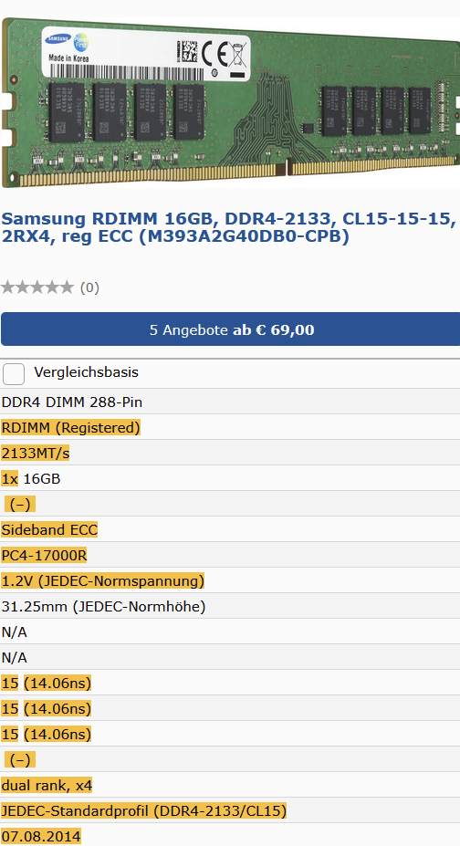

Also kann ich auch den billigen 2133-RAM nehmen den bei geizhals finde? Wie unglücklich mache ich mich damit?
Klar, aber dann ist die Kiste halt langsamer. Wenn du wirklich mehr RAM brauchst, dann hilft auch nur mehr RAM.
Thema DDR4-2133 Ram:
Dein 5700x3D ist eine CPU, die besonders für Spiele geeignet ist. Du lässt damit durchaus eine gute Ecke Leistung liegen. Denn der große Cache dieser CPU, von dem viele Spiele profitieren, skaliert nicht in jedem Spiel.
Erneut stellt sich folglich die Frage nach der Trennung zwischen privater und produktiver Maschine.

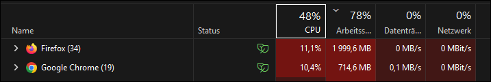

beruflich hab ich im
FF jetzt auch gerade ~30tabs (2GB 34 Prozesse)
GC sind es auch ~10tabs (800MB 19 Prozesse)
gleichzeitig offen weil es verschiedene webtools sind zwischen denen man mal eben wechselt
aber ein RAM Problem hatte ich noch nie damit
