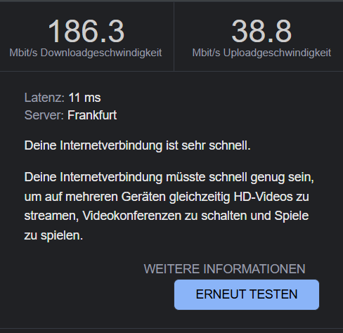

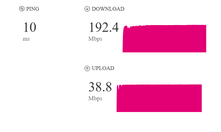

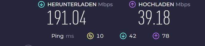

SPEEDTESTS:

funktionieren andere streaming dienste?
Twitch ist Amazon.
Amazon hat vor kurzemt das Mafia Peering der Telekom eingestellt. Damit geht es jetzt halt ueber das stark limitierte public peering der Telekom.
Der speedtest ist halt innerhalb des Telekomnetzes, Die twitch Server nicht
kannst du einen anderen Internetanbieter probieren? Vielleicht bei freunden, nachbarn oder vom handy hotspot aus?
Bei mir ist twitch im firefox selbst auf 50 MBit/s gedrosselt in ca 2 Sekunden geladen.

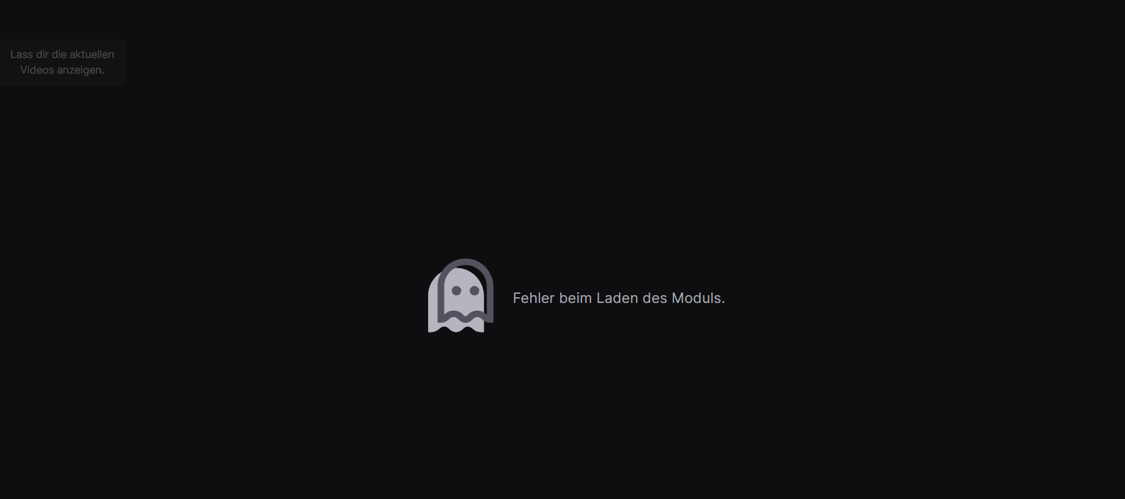

Der Witz bei Firefox und Twitch ist: Er lädt nicht mal die Frontpage komplett. Siehe Bild:
Er braucht zwischen 6-10 Sekunden um einen Stream selbst zu Laden, die Seite ist in grob 2-3 Sekunden aufgebaut, vermutlich allerdings auch nur weil ich keine konkrete Frontpage habe die Zusätzlich Streams laden muss. Ich höre von so vielen Seiten, dass Mozilla eig. recht schnell ist, während ich das gefühl habe, dass sich nur sehr wenig zu damals getan hat...
da ist was grob kaputt.
