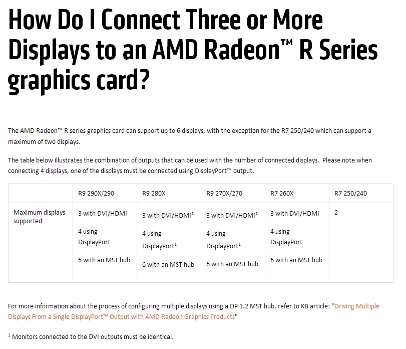

@Jonas 5, die MSI kann nur 3 Monitore ansteuern. Für 4 Monitore brauch man 4 Displayports an der Grafikkarte und das hat keine 7870/270X. Das geht nur bei ein paar Krüppelkarten (7750, R7 250), wenigen 7970/280X und beim Flaggschiff 295X².
Letzt genannte würde vermutlich noch am besten die Wünsche des TE´s erfüllen, aber die kostet um die 1200€ und ist wieder nicht wirklich leise, was bei der Leistung aber auch nicht wirklich möglich ist ;)

Sag das mal AMD! COOk1e hat es zwar schon mal verlinkt, aber hier gerne noch mal als Screenshot und als Link... http://support.amd.com/en-us/search/faq/170
4dp-jpg.421918
@ Satsujin du solltest mal richtig lesen
The table below illustrates the combination of outputs that can be used with the number of connected displays. Please note when connecting 4 displays, one of the displays must be connected using DisplayPort™ output.
d.h. die Tabelle ist richtig ... nur du brauchst ab dem 3. Monitor einen Displayport ...
und nicht wenn du 4 Monitore willst musst du 4 x Displayport haben von daher gehen ALLE Karten mit mindestens 1 x DP und 2 DVI und 1 HDMI
Recht haste, da habe ich wirklich nicht richtig geguckt, bzw. ich hatte nur in die Tabelle geguckt und auf die Fußnote.
Dummerweise guckte ich zur Kontrolle bei Sapphire, und die Zeile "supports up to 3 display monitor(s) without DisplayPort" bestätigte dann auch noch meine Fehlinterpretation.
Sorry, wenn ich jetzt jemanden zusätzlich verwirrt habe!
