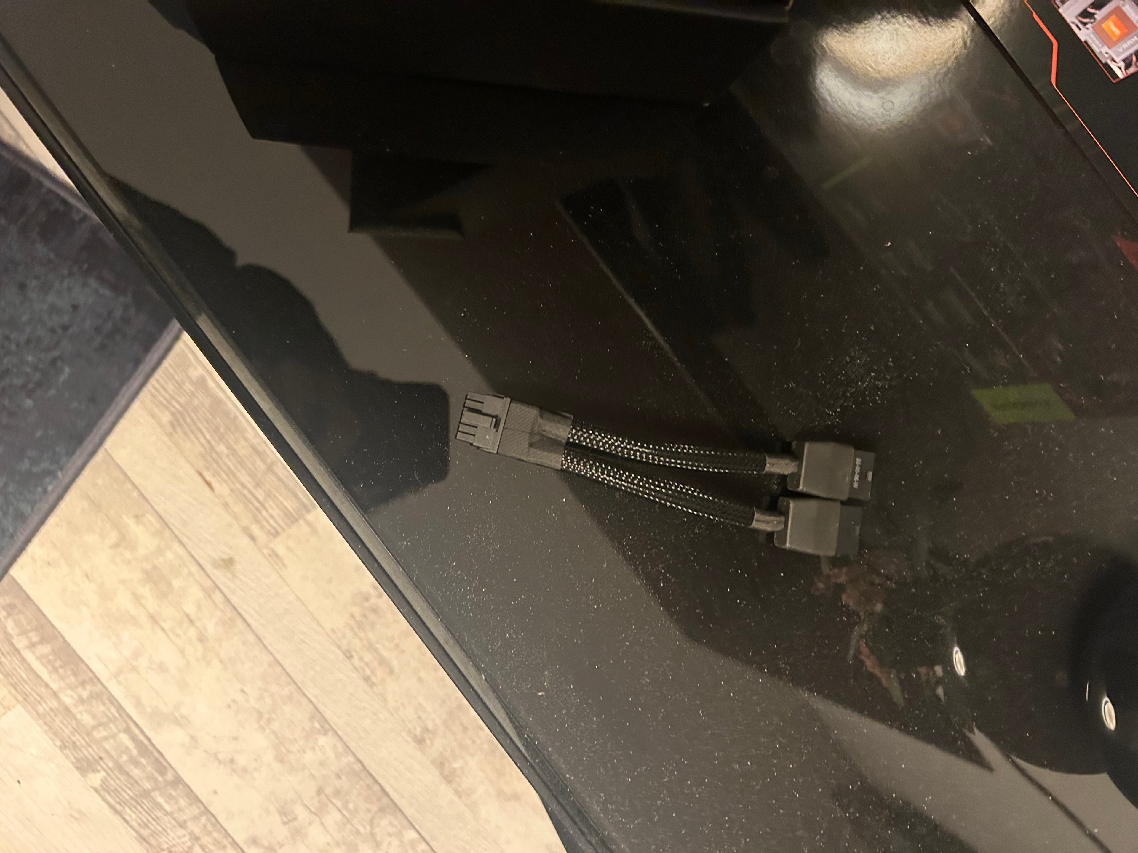

GeForce Gtx 5070 Neue Karte funktioniert nicht über Monitor
Ich hab das Problem gefunden, dieses Kabel (Adapter) verbindet nicht.

Der wird immer mit der Karte zusammen vom Hersteller geliefert und der funktioniert nicht? :freak:

Was sagt Bild #1 aus?
Ich denke das hier nicht der Verkäufer Schuld hat sondern du bissl Unwissen hast, siehe Bild #2.

Kleiner Tipp: Beim Fotografieren mit dem Smartphone kann man auf die Symbole der Kamera-App achten, wie das Foto orientiert ist. Man kann auch näher an das Objekt rangehen, wenn man nicht den Zoom benutzen möchte.
BIOS Update durchführen und Kabel richtig verbinden. Das Adapterkabel muss mit einem Click einrasten. Und 2 separate Kabel vom NT zur Grafikkarte nutzen.
