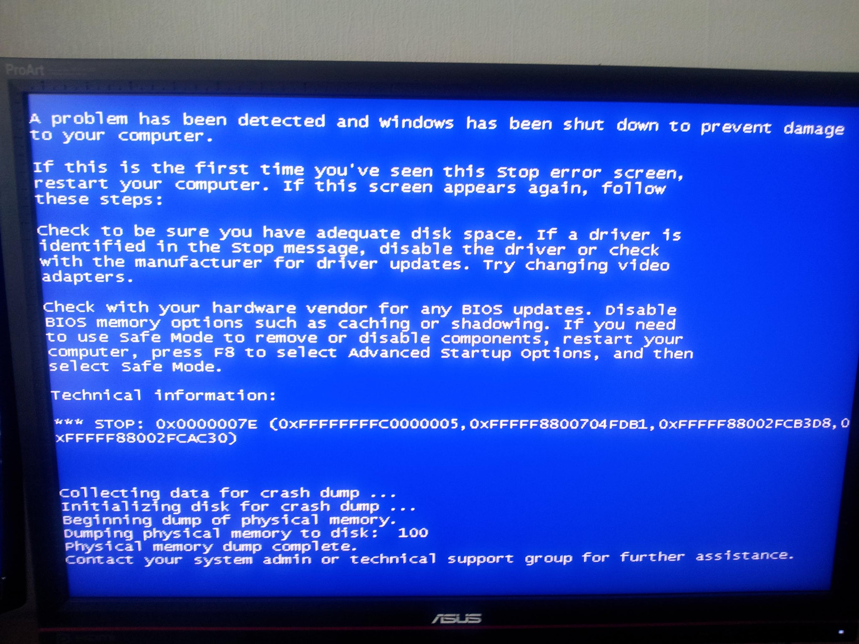

Heyho,
bei mir tritt mittlerweile immer öfters ein BSOD auf, den ihr im Anhang findet.
Da ich leider nicht genau weiß, was ihr alles an Informationen benötigt, hier einfach erstmal die System Specs.
Wenn ihr mehr Infos benötigt, bitte bescheid sagen, weil ich mich in der Materie nicht so auskenne ;) .
7e:
STOP Error 0x0000007E: SYSTEM_THREAD_EXCEPTION_NOT_HANDLED
STOP error 0x7E means that a system thread generated an exception that the error handler did not catch. STOP code 0x0000007E may also display "SYSTEM_THREAD_EXCEPTION_NOT_HANDLED" on the same STOP message.
Aktiviere mal den Automatischen Neustart und gehe nach dem nächsten Bluescreen mal in C:\Windows\Minidump.
Zippe die dort liegenden Dateien (*.dmp) und lad sie hier hoch.
Weiterhin findest du hier Noch hilfe:
http://support.microsoft.com/kb/330182/de
Sind alle Treiber aktuell?

Crystal Disk und der Memtest liefen ohne Probleme, Treiber sind die aktuellsten.
Konnte komischer Weise die .dmp files nicht archivieren.
Die 3 DMP files hier,hier und hier
Irgendwelches OC (auch GPU bezogen) oder sonstige Veränderungen im BIOS/UEFI vorgenommen?
GPU ist nur leicht OC'd, Temperaturen im idle ~60° und unter Last ~85°, als noch relativ im Rahmen.
Am Bios wurde nichts verändert.
