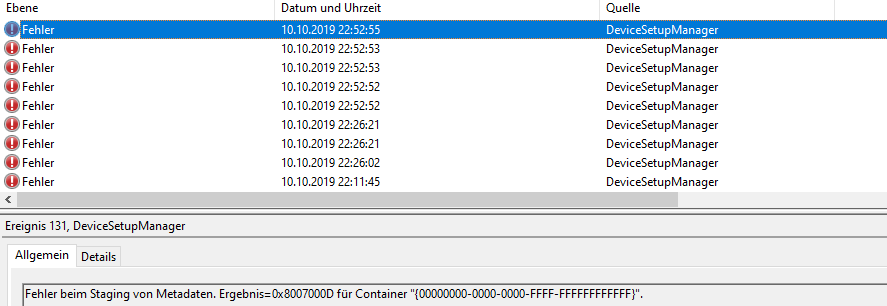

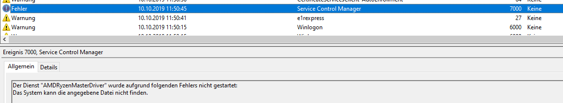

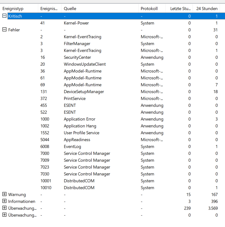

Dann wollte ich in die Ereignisanzeige, kann diese aber im Windwos Startmenü nicht mehr finden.

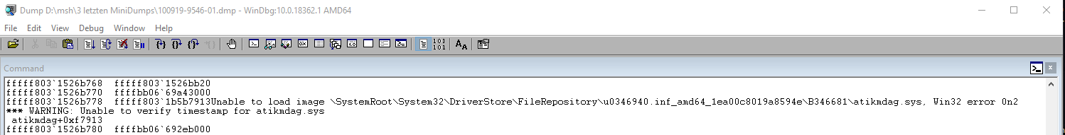

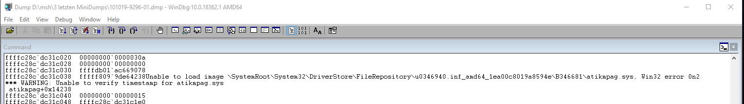

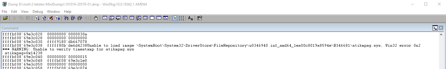

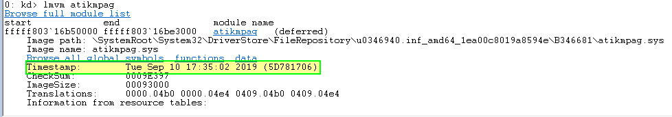

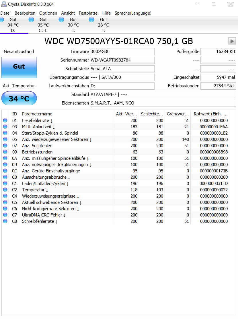

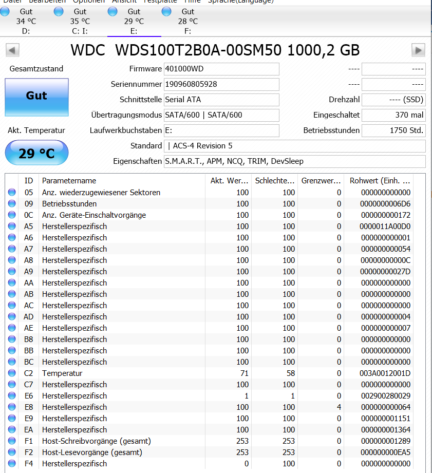

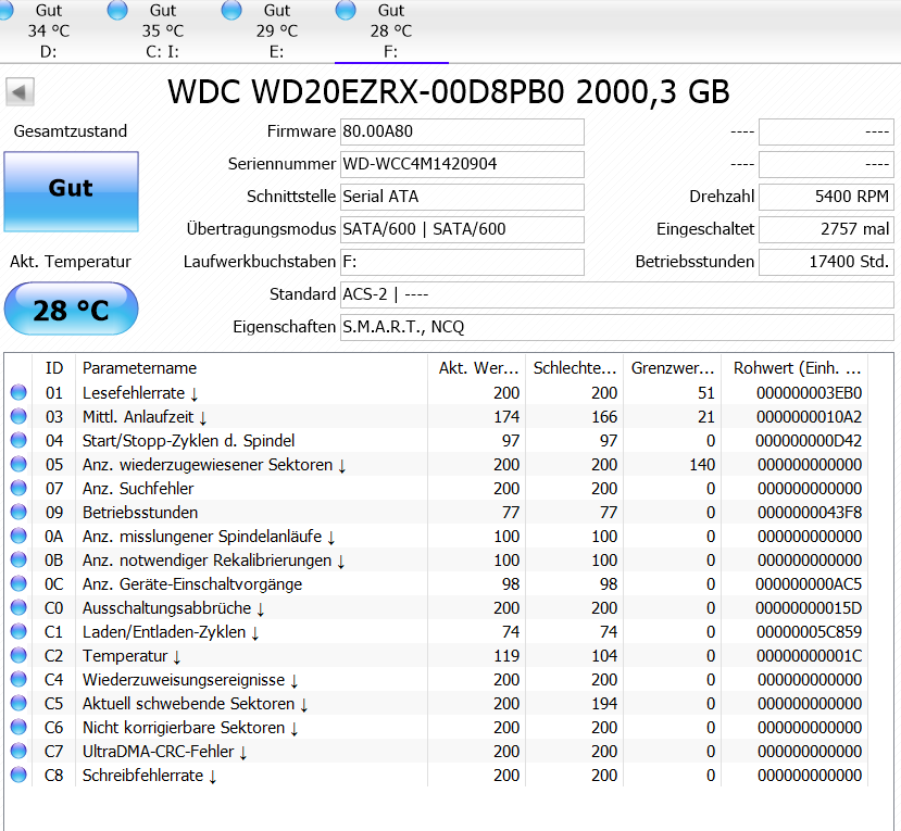

  • also Frage 1. kann sich jemand mal die Minidumps ansehen um dem Grund näher zu kommen. (BluescreenView hab ich verwendet)
  • und Frage 2.wie komm ich zu der Ereignisanzeige. (Habe erneut die Suche benutzt und es dann auch gefunden, anscheinend ist die Indezierung abgestürtzt oder zurückgesetzt worden.)

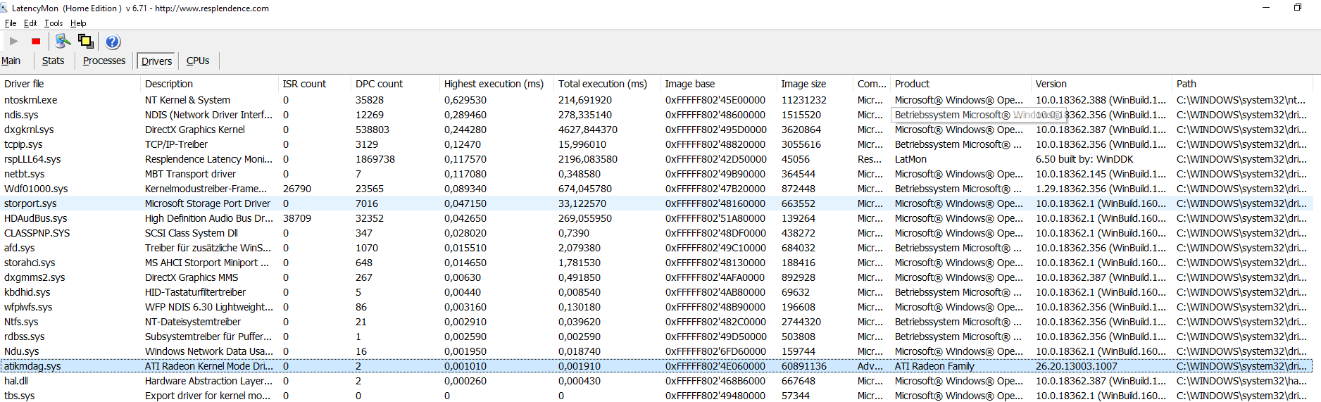

Außerdem ist mir aufgefallen, dass Storport.sys sehr viele Hard pagefaults erzeugt (ich weiß nicht was das bedeutet) habe dazu LatencyMon verwendet. Siehe Spoiler:

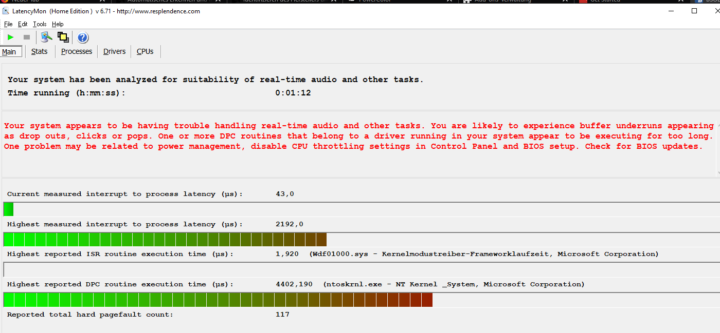

Hypano schrieb:
Hi ich schreib hiernochmal, ich hab das Problem immer noch Grafikkarte kann ich ausschließen da ich jetzt eine neue habe.

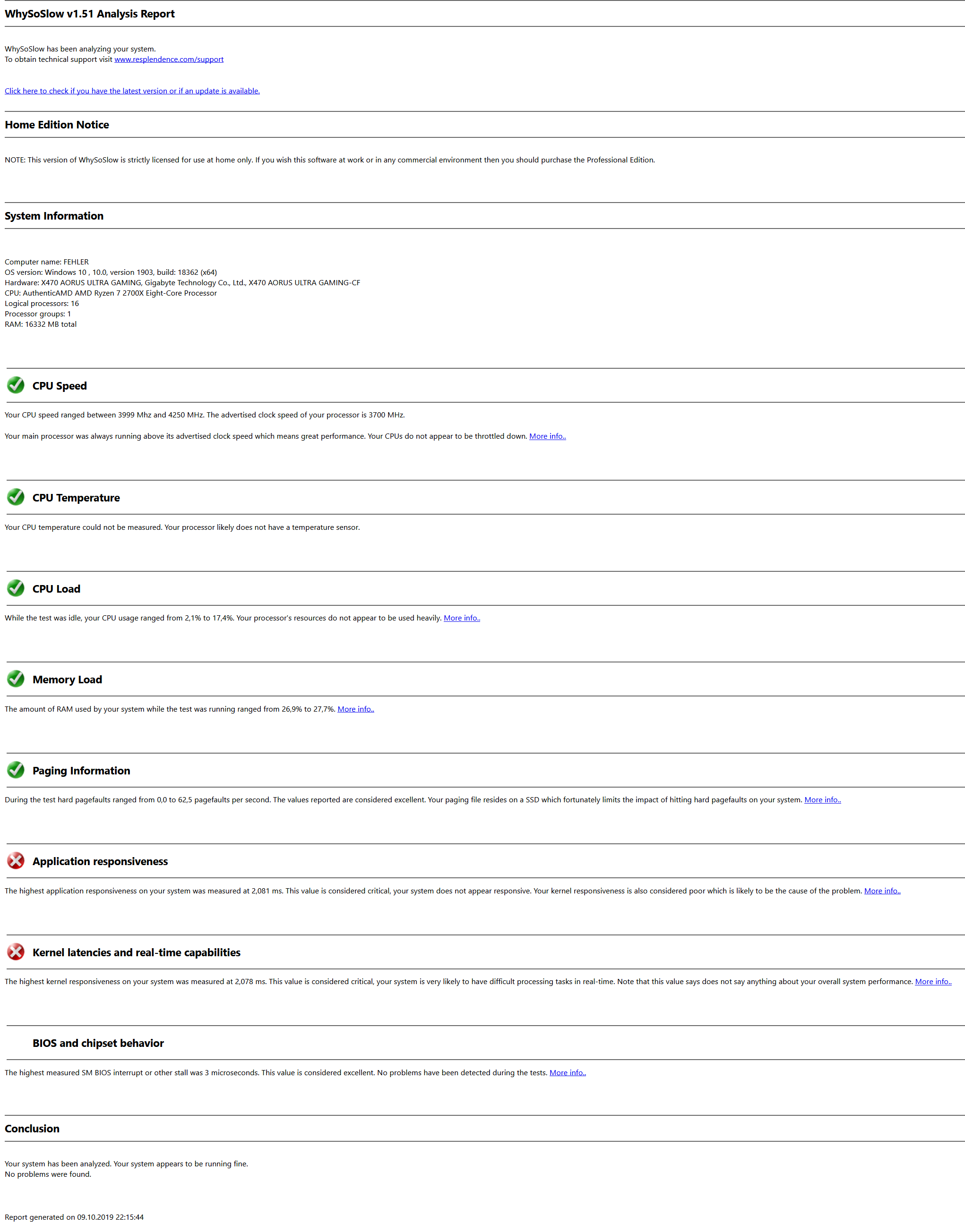

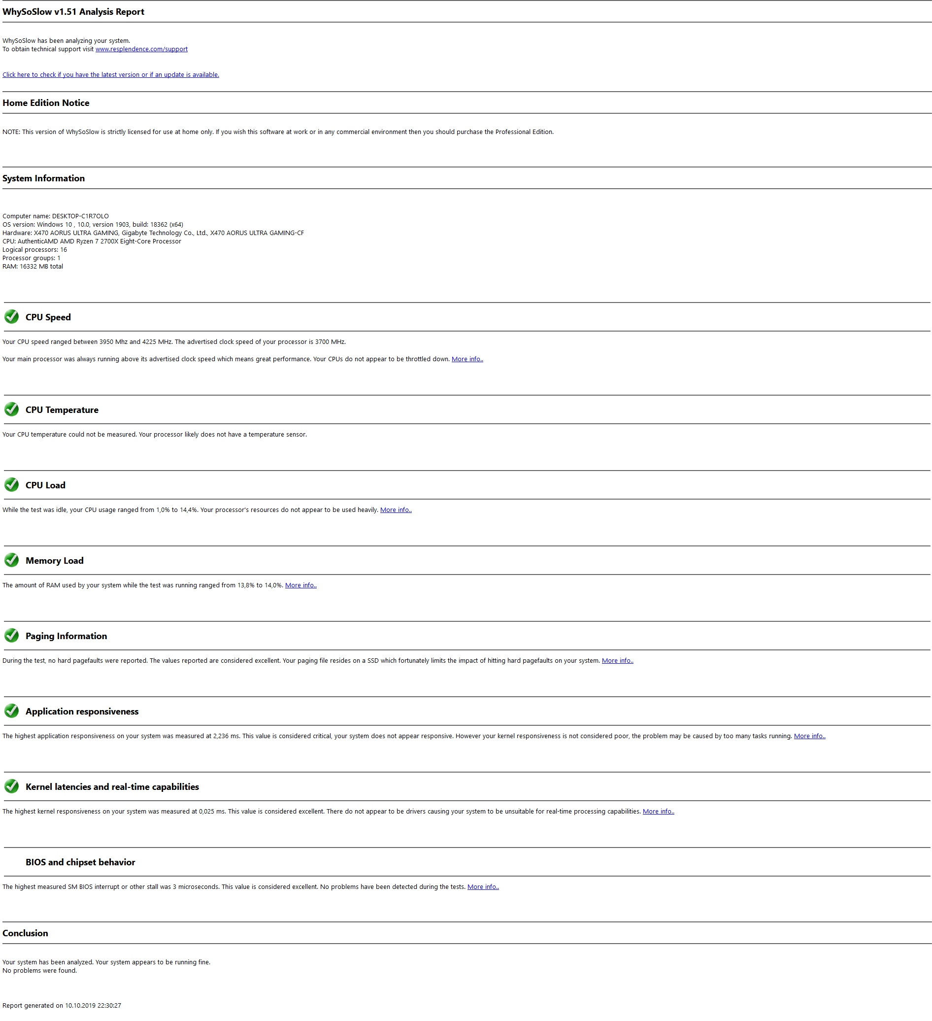

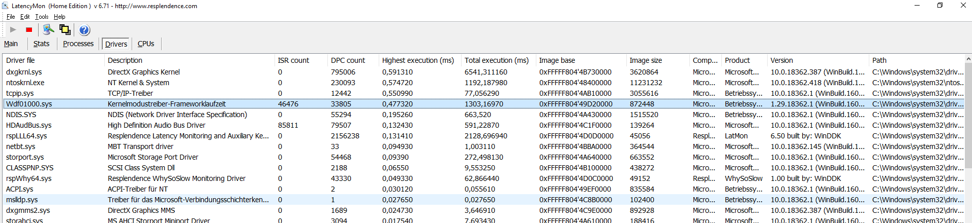

Ich habe mal die "WhySoSlow Analysis" durchgeführt. (Report weiter unten im Spoiler)
Können diese Ruckler mit dem zu hohen CPU Takt zu tun haben? Ich hab selber nichts overclocked - während des testes gabs aber auch keine Ruckler.
Oder kann es an der Kernelsache liegen?
Wenn ja was bedeutet das und was könnte ich ausprobieren?
Nachdem ichs nochmal durchlaufen lassen habe .. waren die beiden roten auch grün, aber vielleicht lags an einem "Schluckauf" den ich nicht mitbekommen habe.

Your system appears to be having trouble handling real-time audio and other tasks. You are likely to experience buffer underruns appearing as drop outs, clicks or pops. One or more DPC routines that belong to a driver running in your system appear to be executing for too long. Also one or more ISR routines that belong to a driver running in your system appear to be executing for too long. One problem may be related to power management, disable CPU throttling settings in Control Panel and BIOS setup. Check for BIOS updates.
LatencyMon has been analyzing your system for 0:01:57 (h:mm:ss) on all processors.

Im Handyvideo zu sehen, wenn ich scrolle hängt der PC (siehe auch Mauszeiger) und Piepst und wenn ich den Balken schiebe läuft alles flüssig und piepst nicht.

Datei 100919-9546-01.dmp
Datei 101019-9296-01.dmp
Datei 101019-20578-01.dmp
Du hast vermutlich ein Treiberproblem/Grafikkartenproblem. @Hypano
Wenn die Hardware i.O. versuch einen anderen Treiber. Aelter oder juenger.
In dem anderen Thread schreibst Du ueber einen Fehler bei scf /scannow.
Was steht da im Logfile?
BFF
Reaktionen: Hypano

Mir ist in der Ereignisanzeige aufgefallen, dass... Bild:
Sollte installiert sein, habs erneut installiert.
im CBS Logfile steht vieles, ich weiß nicht genau wonach ich suchen soll, wenn ich aber jetzt Scannow durchlaufen lasse und auch dieses DISM, ist alles in Ordnung.
LatecyMon Driver Übersicht im Anhang
Ich habe jetzt den einen neuen Treiber Installiert, soll/kann ich jetzt erneut den Driver Verifier anschalten und sollte es dann funktionieren? Oder kann das schon eine Lösung des anderen Problems gewesen sein?

Die Logfiles sind die als der Fehler auftrat oder die aktuellen? Weil wenn aktuell sinnfrei.
Das im Ereignisprotokoll hat womit zu tun. Ja mit dem Uebertaktungstool.
Der Dienstemanager kann das nicht finden. Also hast Du das entfernt oder es kann aus anderen Gruenden nicht gefunden/ausgefuehrt werden.
Eventuell deshalb.
https://community.amd.com/thread/241036
Bei Deiner Kiste ist mehr im Argen.
BFF

Übertaktet hab ich selbst nichts und trotzdem scheint der Prozessor wesentlich schneller zu laufen, statt 3,7Ghz - 4Ghz - 4,25Ghz.... aber es läuft stabil. Naja bis auf diese Schluckhäufe die komplett zufällig sind und teilweise garnicht geschehen.
Regedit hatte ich einmal "AMDRyzenMasterDriver" und einmal "AMDRyzenMasterDriverV13" .. hab das V13 einfach mal gelöscht, wird schon schief gehen .. und mache jetzt mal einen neustart .... Nach dem neustart war die V13 wieder da... ich lösche dann wohl mal den anderen Ordner bzw. schau ob es eine neuere Version gibt.

Jetzt hab ich ohne Treiberzu installieren ersmal LatencyMon und Whysoslow laufen lassen,
Ich hab das Gefühl dass es nicht viel gebracht hat, ich installiere jetzt mal die Treiber. Memtest hab ich vor ein paar Wochen schonmal durchgeführt. Festplatten hatte ich da auch gecheckt. Aber welches Programm würdest du für den SSD und HDD Test empfehlen?

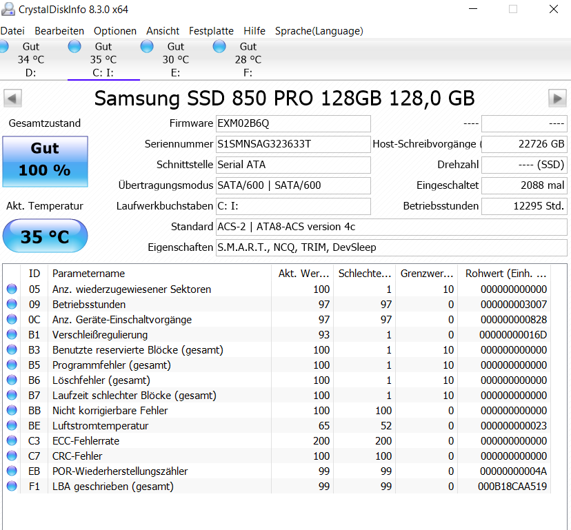

Nimm einfach fuer SSD und HDD das Crystal Disk Info.
BFF

das hatte ich beim letzten test auch verwendet! werde ich direkt machen
Es scheint keine Auffälligkeiten zu geben, zumindest sehe ich mit ungeübten Auge keine.

Hab im #12 Screenshots von Crystaldeskinfo rein
Ist hier irgendetwas negativ/schlimm und muss/sollte behoben werden oder passen diese Werte? ISR empfinde ich als sehr hoch, aber ich weiß ja nicht einmal was das bedeuted ... 😅
Deinen Datentraegern geht es wunderpraechtig. 👍
Die "Fehler" da in der Ereignisanzeige sind eigentlich so wild nicht.
Du kannst das Ereignisprotokoll mal weg loeschen oder Filtern, damit nur noch aktuelle Eintraege kommen.
Und das die wdf01000.sys zu tun hat ist normal, weil alles (Treiber) was das WindowsTreiberFramework benutzt darauf zu greifen.
Schau in den Geraetemanager ob irgendwas noch ein Ausrufezeichen hat. Wenn nein lass die Kiste ueber Nacht in Ruhe. Ein frisch installiertes W10 braucht seine Zeit um sich einzukriegen. Wenn ja, such die passenden Treiber und installiere die.

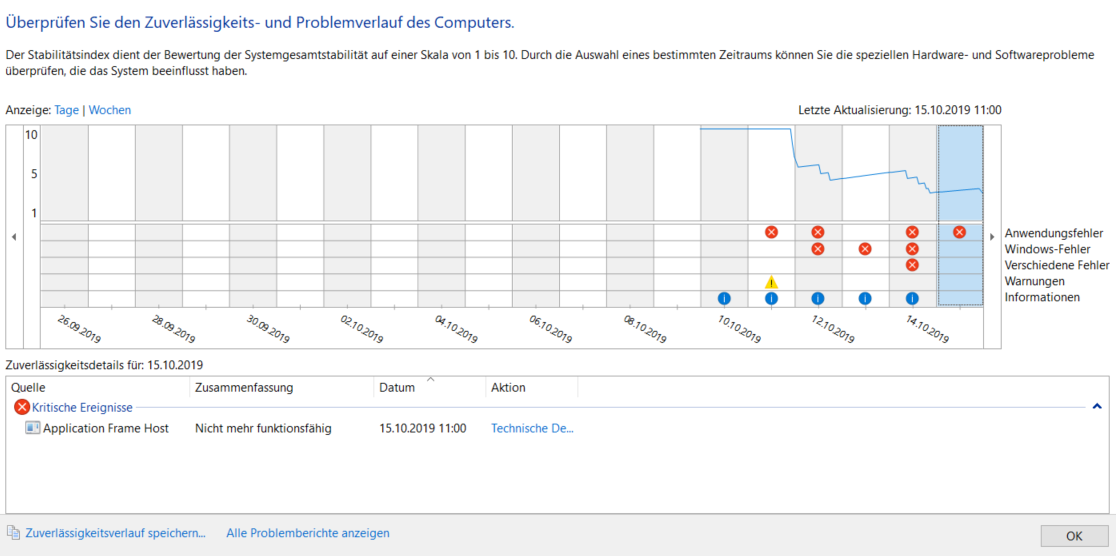

Na dann los und den Zuverlaessigkeitsverlauf ansehen und die Ereignisanzeige.
Ich tippe auf Treiber fuer GPU.
den Zuverlässigkeitsverlauf kannte ich gar nicht ^^
Quelle
Windows
Zusammenfassung
Hardwarefehler
Datum
‎14.‎10.‎2019 20:04
Status
Nicht berichtet
Beschreibung
Aufgrund eines Hardwareproblems ist Windows nicht mehr voll funktionsfähig.
Problemsignatur
Problemereignisame: LiveKernelEvent
Code: 141
Parameter 1: ffffa80d67b46050
Parameter 2: fffff8036b64077c
Parameter 3: 0
Parameter 4: e40
Betriebssystemversion: 10_0_18362
Service Pack: 0_0
Produkt: 256_1
Betriebsystemversion: 10.0.18362.2.0.0.256.48
Gebietsschema-ID: 1031
