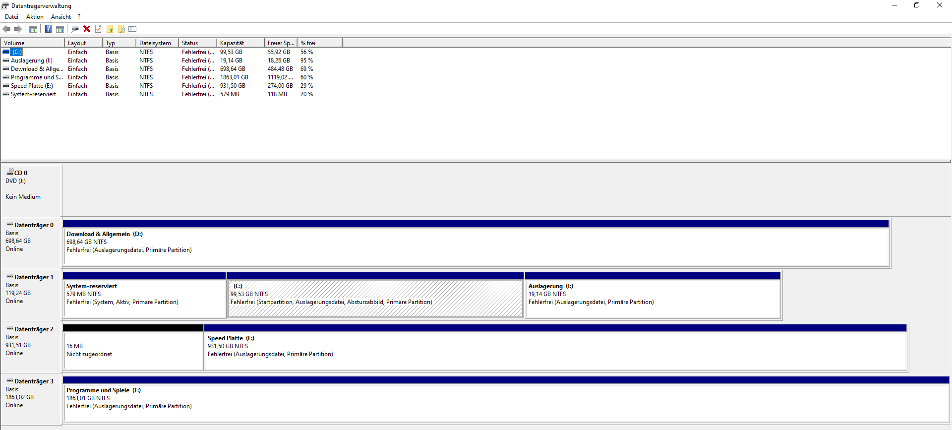

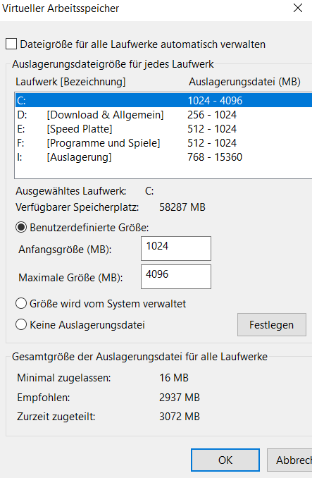

Könnte mir vorstellen dass das ein Problem ist, ich weiß ja nichtmal wirklich was genau das bewirkt deshalb hab ich das so gemacht °,°
Und ja die Auslagerungsdatei war auf der 128GB auf einer 20GB Partition.

Bring Ordnung in Deine Datentraeger.
Vermutlich hast Du Dir durch Deine Partitioniererei und Pruckelei (Auslagerungsdatei) selbst alles zuzuschreiben was bei Deiner Kiste abgeht.
So ist es bei mir. C: und D: sind 500 Gbyte SSD, Auslagerung Windows selbstverwaltet.
Das vollstaendige Bild Deiner Datentraegerverwaltung waere interessant zu sehen.

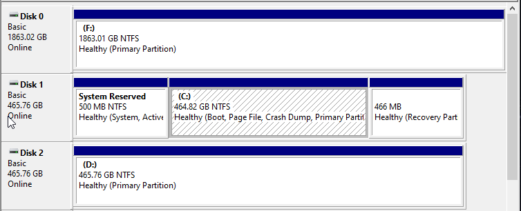

BFF schrieb:Bring Ordnung in Deine Datentraeger.
Das vollstaendige Bild Deiner Datentraegerverwaltung waere interessant zu sehen.![]()
So schlimm siehts bei mir dann wohl auch nicht aus. 1 und 2 sind SSD's
was das angeht wohl schon eher ..

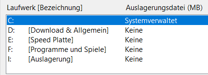

5 einzelne Auslagerungsdateien!
Fuer was?
Ach Du meinst, das Windows, wenn Du was von D:\ machst, das mit der Auslagerungsdatei auf D:\ macht.
Nope.
Windows faengt bei der ersten an, wenn die nicht reicht eine weiter und so weiter.
Hau den Krams wech und lass Windows mal eine Weile das Dingens allein verwalten.
Bei Dir wurde eh, wenn ueberhaupt nur die auf C:\ benutzt. Der Rest muss trotzdem durch das System verwaltet werden.
Fuer was?
Nope.

Genau das hatte ich gedacht ..BFF schrieb:5 einzelne Auslagerungsdateien!
Fuer was?
Nope.
Bei Dir wurde eh, wenn ueberhaupt nur die auf C:\ benutzt. Der Rest muss trotzdem durch das System verwaltet werden.![]()
Alles Klar!
Macht es dann Sinn, die Auslagerungsdatei (Die bis 15GB) in der extra Partition (die 20GB Part) auf der "SystemSSD" zu lassen ?
Außerdem kann es ein "zu Groß" geben?

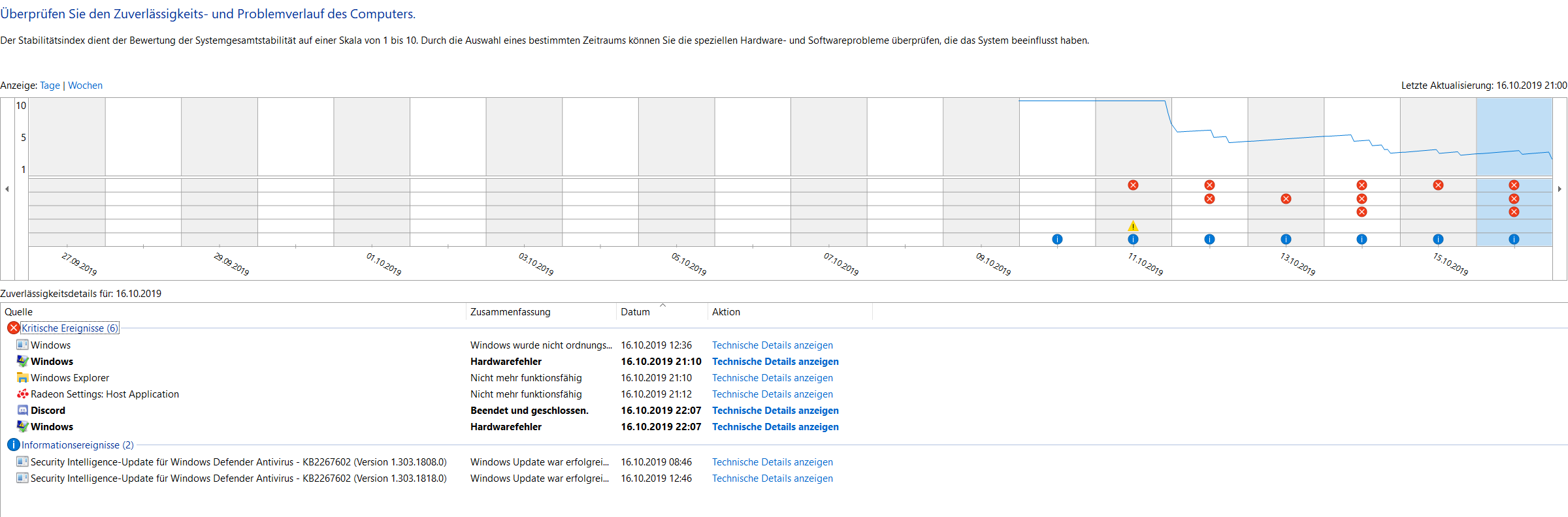

Was kann ich tun, mein Bildschirm wird immer noch ständig schwarz. Diesesmal beim Spiel Wreckfest, währenddessen hat sich Discord aufgehängt und ist abgestürzt. das ist 2 mal passiert, beide male hat sich der PC wieder erholt ich musste nur Wreckfest neustarten, das Fenster war schwarz aber sound ging weiter.BFF schrieb:Es macht Sinn das System in eine definierte Ausgangsposition zu bringen.
Also lass die Kiste das mal so machen wie die Standardeinstellung ist.
Es muss ja irgendetwas mit der Grafikkarte zu tun haben, vorher hatte ich aber "Immortal Redneck 1-2std. am Stück gespielt ohne Probleme gespielt.

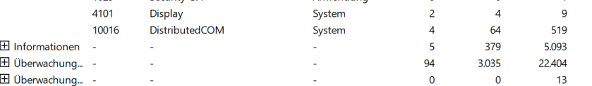

In der Ereignisanziege gab es 2 Fehler:
und 6 Warnungen in der letzten Stunde:
hast du oder jemand anderes einen Vorschlag, was ich da tun kann?

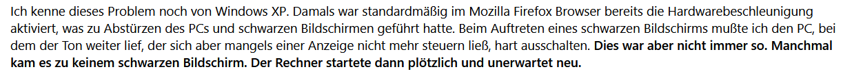

könnte es damit irgendwie zusammenhängen? Steam benutzt Hardwarebeschleunigung, ich würde es ja testen, aber ich weiß ja nicht wie ich das reproduzieren soll, außer diese Spiele zu spielen. Naja jetzt werd ich erstmal schlafen gehen.
