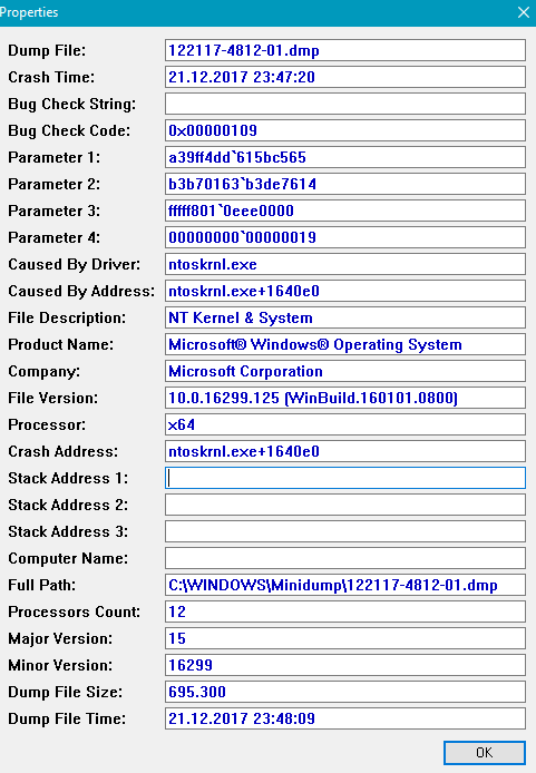

hoffe, es kann mir jemand helfen. Ich bin irgendwie zu blöd, die .dmp File mittels Kommandozeile auszulesen.
Bei mir kommt es regelmäßig zu Bluescreens mit dem Fehler "critical structure corruption". Ich habe zahlreiche Foren durchforstet und Windows Hilfeseiten Meldungen durchgespielt, mein System zeigt bei keinem einzigen der Tests Fehler (sfc /Scannow; dism.exe; memory check). Auch Prime läuft stabil über Stunden.
Per Handarbeit habe ich alle Treiber manuell upgedatet bzw. nach dem aktuellsten Treiber automatisch suchen lassen. Es hat sich nur 1 upgedated. Dachte, damit sei es erledigt. Nix da, vor 1 Stunde wieder Blue Screen.
In der Systemereignisanzeige finde ich folgenden Fehlercode bei dem Ereignis:
0x00000109 (0xa39ff4dd615bc565, 0xb3b70163b3de7614, 0xfffff8010eee0000, 0x0000000000000019)
Ich schaff es nicht die Minidump Datei auszulesen. Könnte mir da vielleicht jemand helfen?

Und was soll das sein? Ein brauchbarer Test wie Memtest86 verwendet?
Wo sind eigentlich die Hardwareangaben und vorallem: Wo ist das File, welches du ausgewertet haben willst? Ich sehe hier nur einen Screenshot mit Zahlen
Wo ist denn Dein Minidump? ;)
Wenn Du mehr sehen willst bei einem Minidump, so lade es mal hier hoch und klick Dich Ddurch das Ergebnis.
http://www.osronline.com/page.cfm?name=Analyze
Das was bei Dir auftritt kommt meistens von defektem Arbeitsspeicher. Lass mal Memtest86 ueber den RAM herfallen.

*** Memory manager detected 32691 instance(s) of page corruption, target is likely to have memory corruption.
schreibt.
Welche Schritte könnte ich noch durchführen, um die Fehlerquelle zu identifizieren?
So, gerade eben wieder einen BSOD gehabt. Selber Fehlercode. Minidump File ist in der .zip im Anhang.
Würde mich sehr freuen, wenn Ihr mir weiterhelfen könnt.

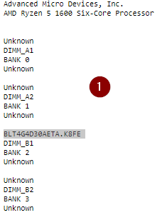

Du hast 2 x 4 GB gesteckt? Weil zum Zeitpunkt des Absturzes ist nur einer "an".
Bild mit 1 ist aus Deinem Dump, Bild mit 2 ist eine andere Maschine wo mehrere Riegel stecken.

Danke. Ja, sind 2x 4GB. Das heißt, ein Riegel fällt manchmal aus, was zum Absturz führt. Oder?
Ich hoffe, es liegt am Ram und nicht am Board.
Fuer mich deutet es darauf hin. Was der Ausloeser ist, kann mehr sein. RAM nicht so richtig drin im der Fassung und dann irgendwann zufaellig oder thermisch ausgeloest kein Kontakt oder oder oder.

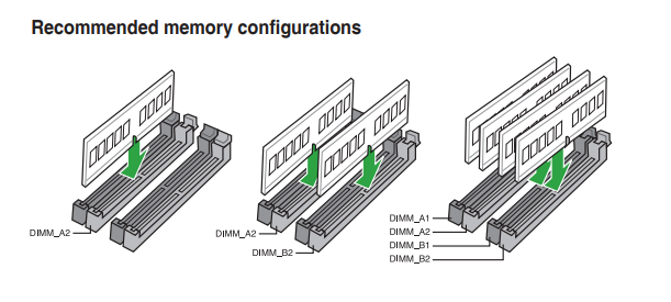

Steck den Riegel, welcher in B2 steckt mal um auf den Slot der fuer Dein Board als Single erlaubt ist, ist wohl A2.
Wenn das geht ueber laengere Zeit, den zweiten Riegel dazu in B2.

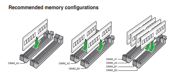

Wie steckt der RAM denn gerade A2/B2 oder anders? Bild ist aus dem Handbuch Deines B350.
BFF
RAM war auf A2 und B2. Ich hab beide Riegel mal umgesteckt auf A1 und B1. Gerade gestartet. Mal sehen.
BFF
Siehe neues Dumpfile. Jetzt werden A2 und B2 als besetzt angezeigt. Aber die Riegel stecken definitiv in A1 und B1. Hab extra nochmals nachgesehen. Zumindest sind jetzt beide erkannt worden. Trotzdem Absturz.
Probier die 4GB RAM-Riegel einzeln im empfohlenen Steckplatz. Im letzten Dump werden beide Riegel angezeigt. In A2 und B2.
