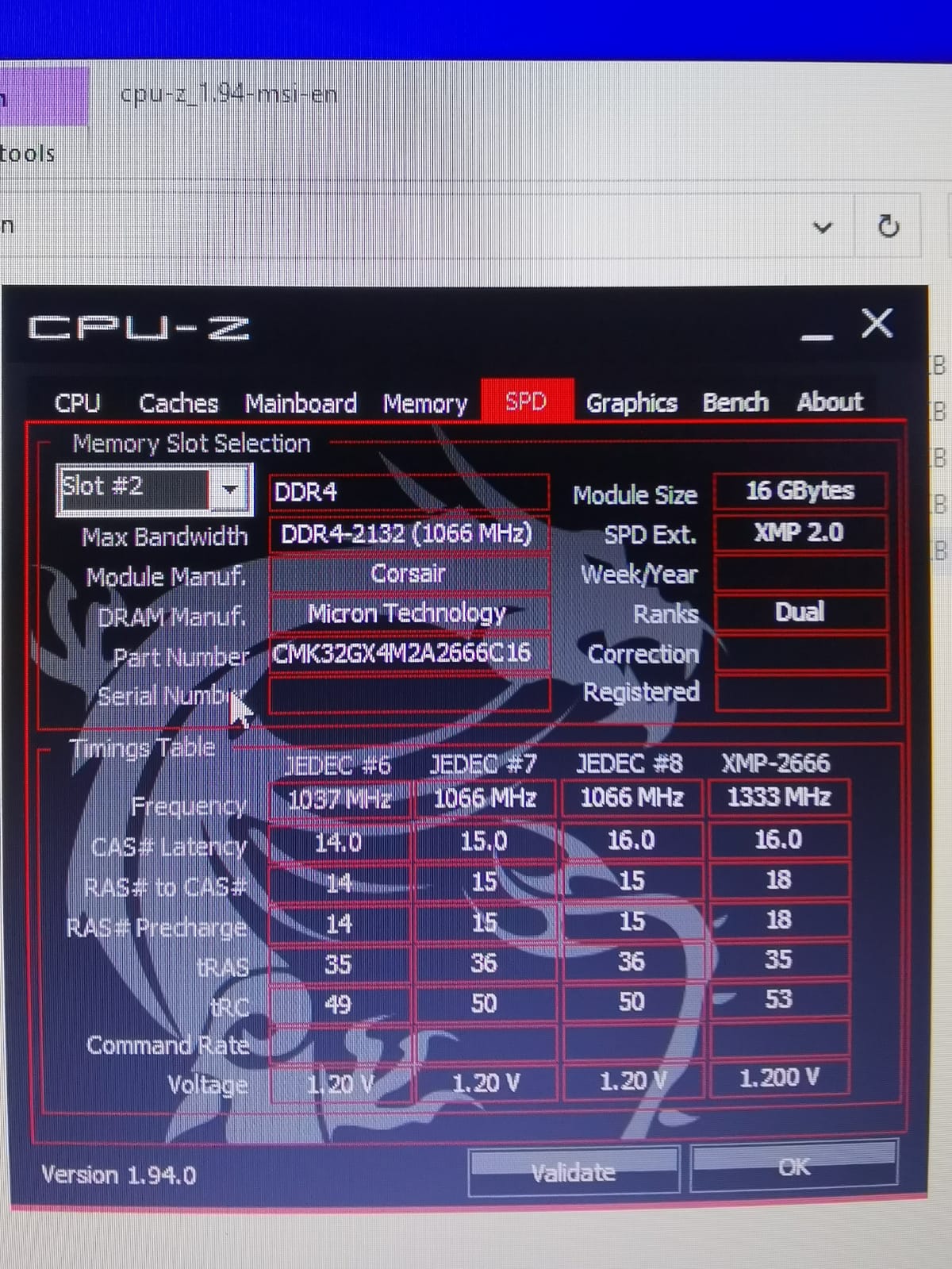

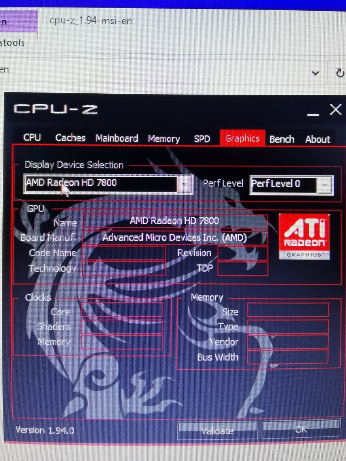

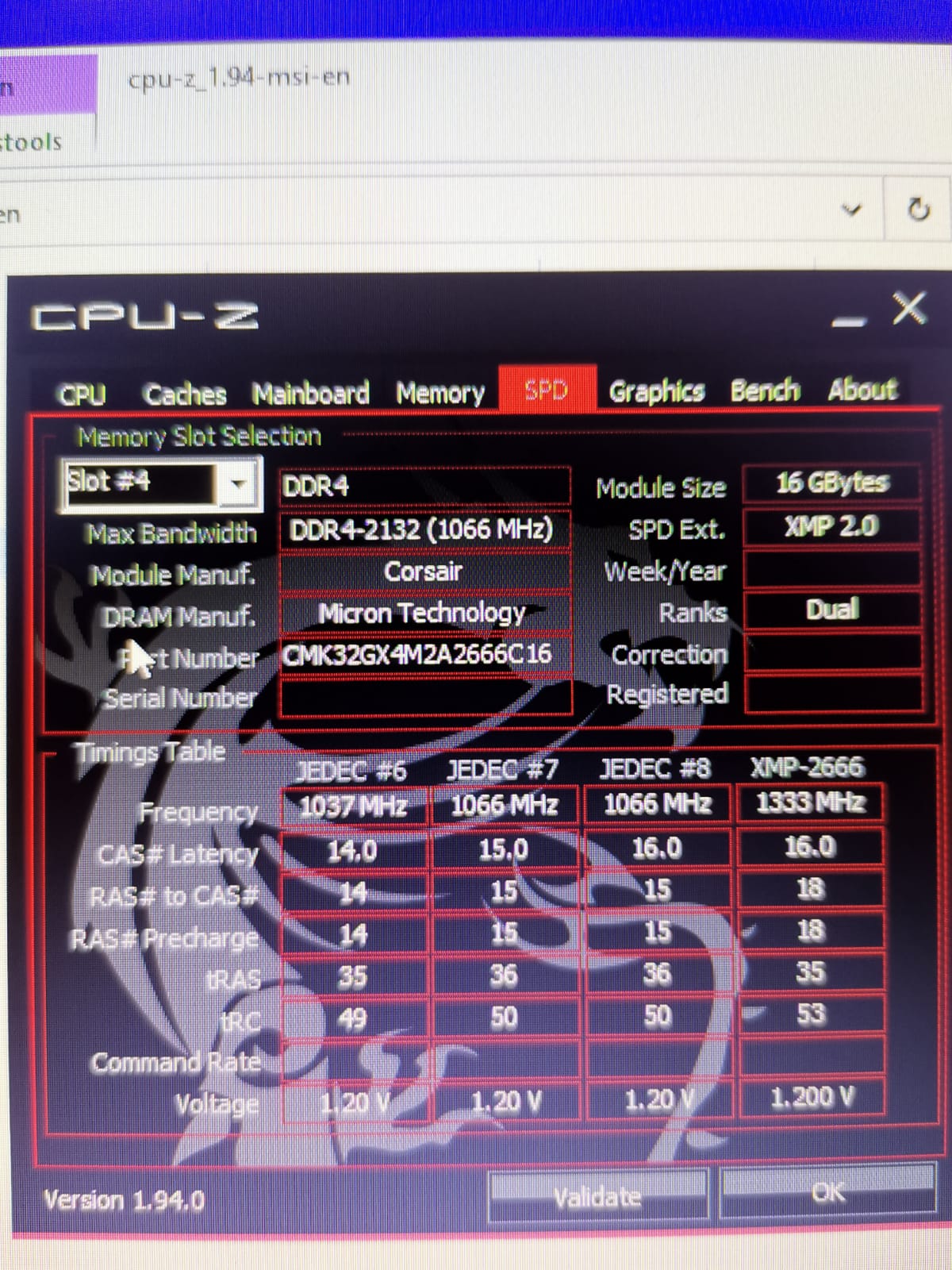

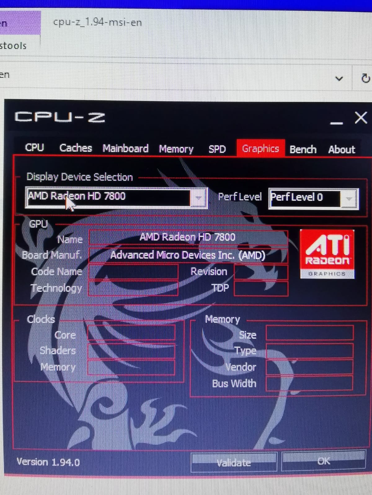

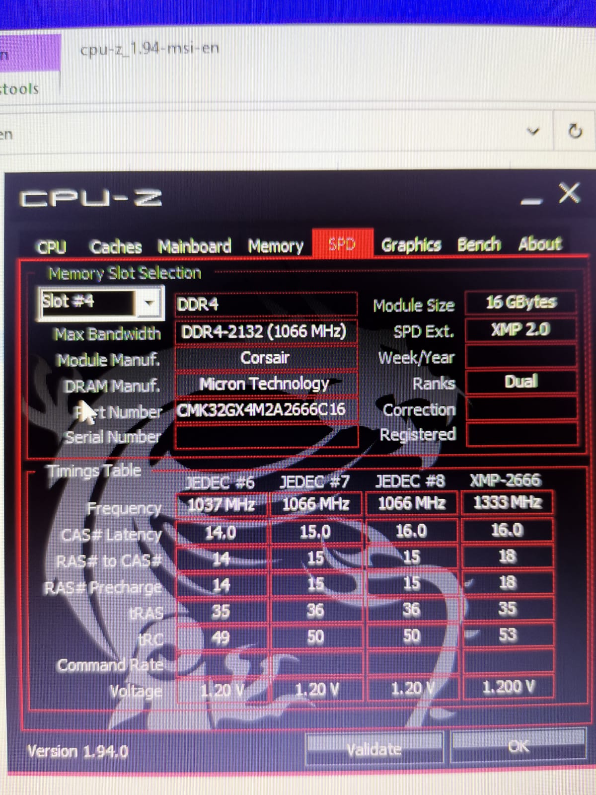

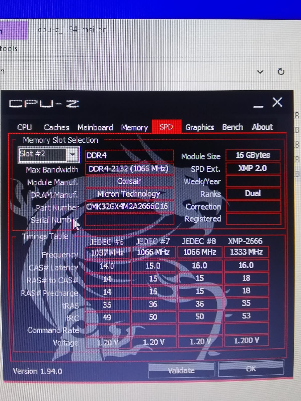

In der zip im Anhang sind die CrystalDiskInfo und CPU_Z Infos, die atiadlxx.dll Fehlermeldung, sfc /scannow ErgebnisLog und, unter EventLogsDetails, rauskopierte Details von Eventlog Fehlern.

Dabei ist mir aufgefallen, das deine Grafikkarte nur mit PcieX8 läuft, endweder hast du sie im falschen Pcie port eingebaut, oder sie gibt den Geist auf.
Falls ersteres, dann bitte in den ersten PCIe x16 Slot rein.:schluck:

Da fehlt die Seite SPD. Da bekommst Du nur Daten wenn du den Slot auswählst in der jeweils der Riegel steckt.
Bitte die Seite SPD für jeden Riegel des Arbeitsspeicher nachliefern.
@peterX Danke fürs durch die Logs wühlen 😁 Die Grafikkarte steckt in dem ersten Pciex16 Slot, der laut Handbuch ziemlich sicher auch x16 liefert.

Ram ist nur ein Riegel gesteckt, da ich mal schauen wollte ob es vielleicht mit nur einem geht, der war auch im 2. von links, also der laut Handbuch empfohlene.

Hier ist es auf dem Bild von dir gut zu sehen, das Karte nur im Pcie X8 modus läuft.
