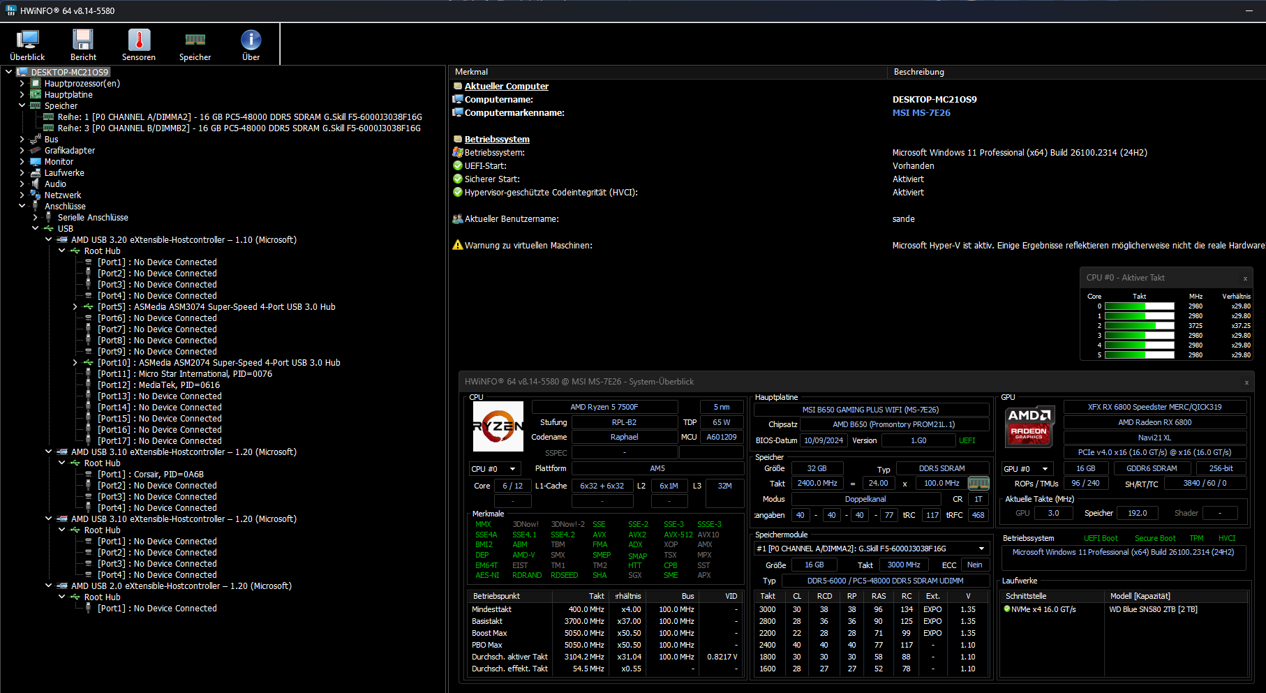

Ich habe mir vor ca. 1 1/2 Monaten meinen ersten PC zusammengebaut und von Anfang an ist der hin und wieder mal abgestürzt. Nach ca. 2-3 Wochen ist das dann aber ständig passiert (auch schon im Login-Screen von Windows). Ich habe den PC dann zu einem Typen gebracht, der dann auch nochmal viel rumgetestet hat und hat mir empfohlen das Mainboard auszutauschen. Das habe ich jetzt gemacht und gestern als ich den PC wieder zusammengebaut habe hat alles normal funktioniert. Heute morgen hab ich den wieder gestartet und es fing wieder an mit den Abstürzen (es ist immer ein CRITICAL_PROCESS_DIED).
Der Absturz passiert oft direkt nach dem Starten im Login Screen oder kurz nach dem Einloggen. Jetzt zum Beispiel läuft er seit einer Stunde ohne Probleme, aber ich denke wenn ich neustarte dann kommt das gleiche wieder.
  • Weil ich schon öfter gelesen habe, dass es daran liegen könnte, dass irgendetwas überhitzt, das glaube ich nicht. Die CPU zumindest ist immer bei ca. 40° und es passiert ja auch manchmal direkt nach dem Neustart.
  • Ich habe Windows 11 schon mehrmals neu installiert und auch bei Windows 10 ist es das gleiche Problem.
  • Ich glaube auch nicht, dass es an Treibern liegt, weil ich da schon so ziemlich jede Möglichkeit ausprobiert habe (also bestimmte Treiber nicht zu installieren oder Treiber upzudaten usw.)
  • An Windows Updates liegt es denke ich auch nicht, ich habe mal probiert die Windows Updates nicht zu machen und es ist das gleiche Problem aufgetaucht.
  • Wie gesagt ich habe das Mainboard schon umgetauscht, also liegt es daran warscheinlich auch nicht.
  • BIOS habe ich auch upgedatet

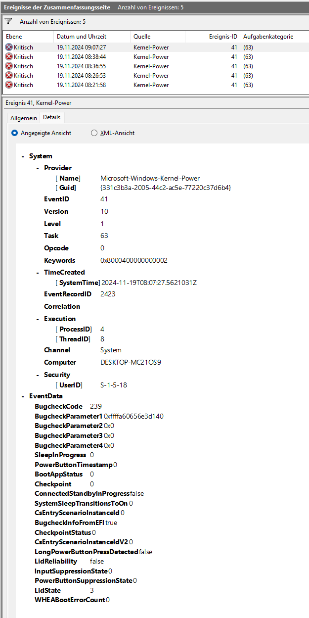

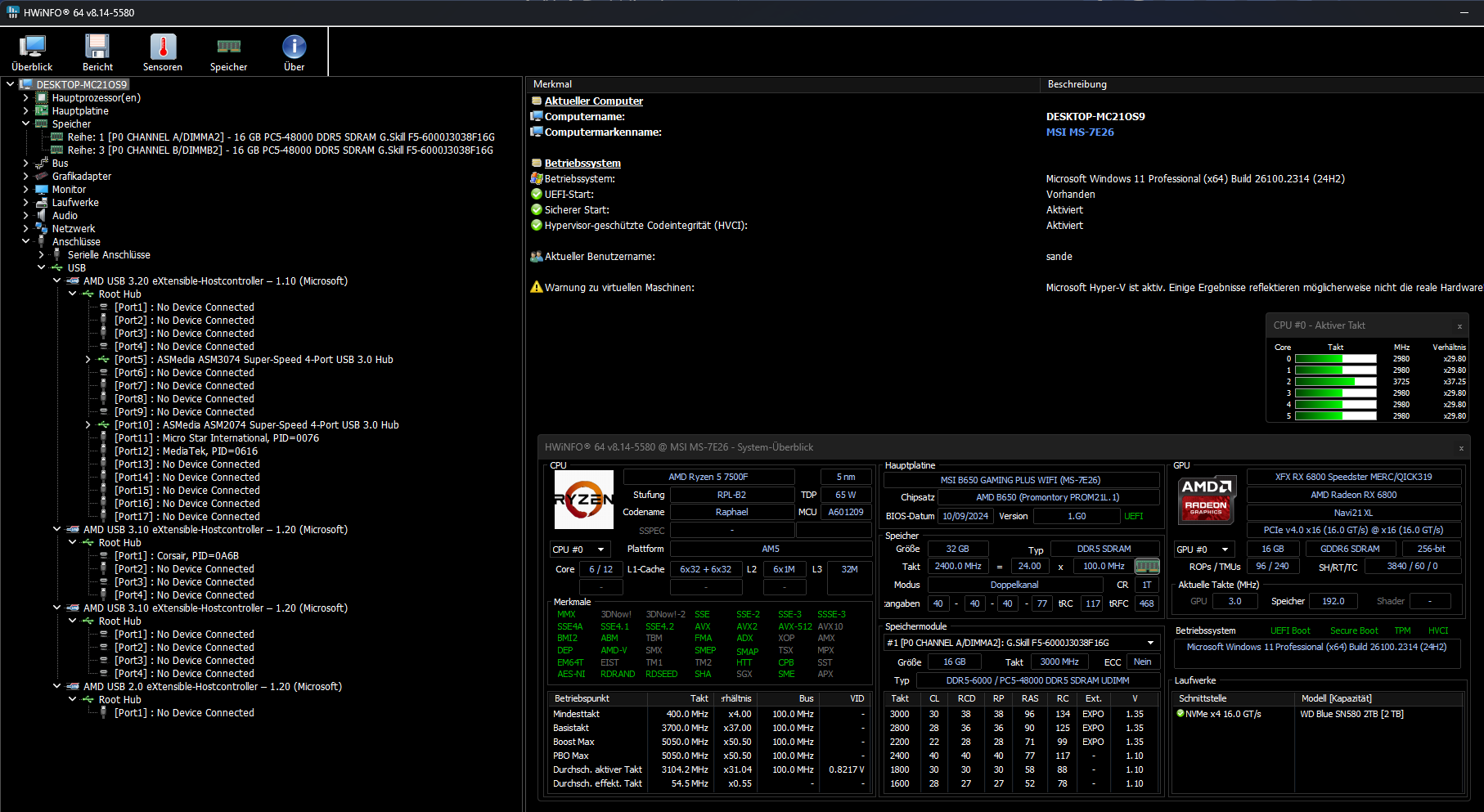

Moin,

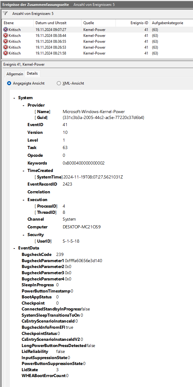

ich hatte auch mal dieses Problem mit dem Kernel 41 (63).
Bei mir, war es das Netzteil !
Haste die Möglickeit, ein weiters Netzteil zum testen zu bekommen ?

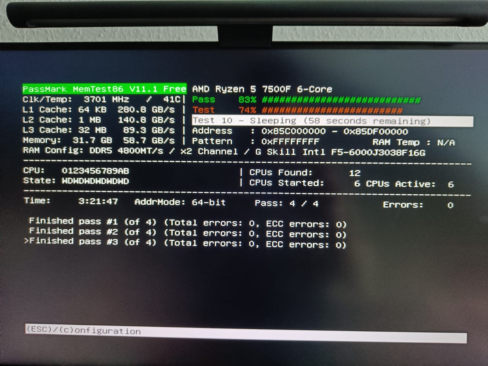

RAM, aber EXPO hast du ja schon deaktiviert

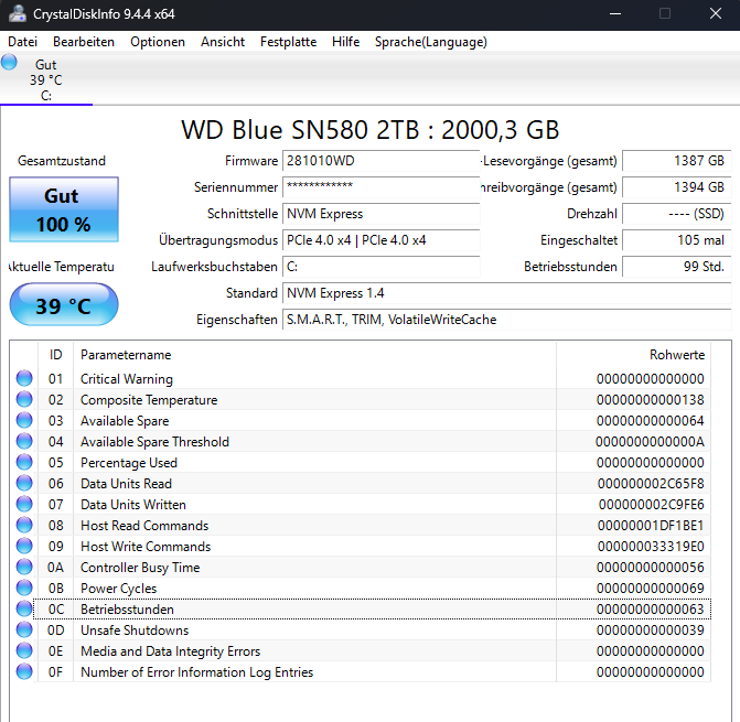

SSD zustand? Crystaldiskinfo screenshot? Firmware deiner WD SSD, wie MadDog anmerkte.
CPU selber hat einen weg

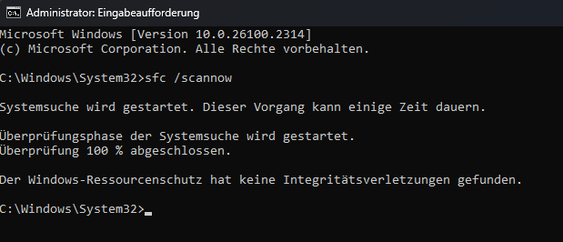

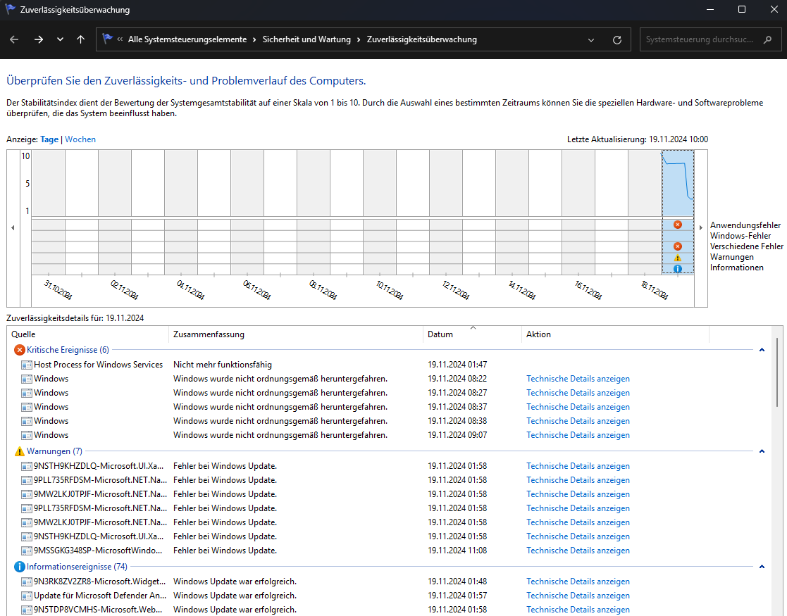

Danke für die Vorschläge!
Ich habe jetzt mal versucht die Sachen zu machen/testen. Ich habe jetzt mal bei einem Freund nachgefragt, damit ich ein anderes Netzteil testen kann.

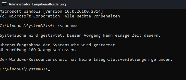

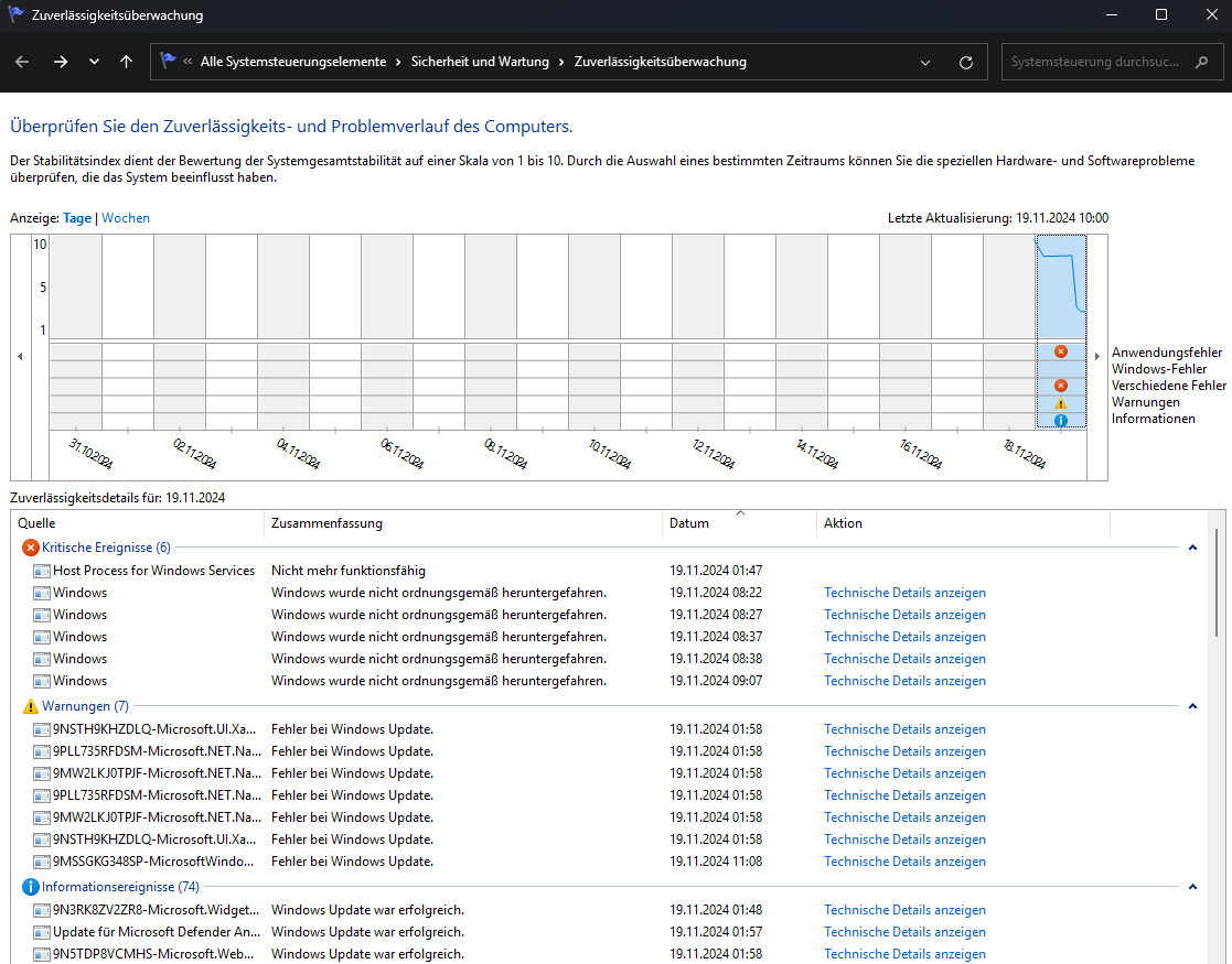

Danke für den Test, es kann natürlich auch nicht schaden, die Updates mal Fehlerfrei Installieren lassen :)
nicht das da etwas im argen liegt ;)
hmm, eigentlich müsstest du als erstes mal das Firmwareupdate für die SSD machen. Die frage ist ob das System stabil genug dafür ist. 🤔 Kannst du das Update eventuell bei deinem bekannte machen?
Sonst erstmal das Netzteil deines bekannten einbauen und schauen wie stabil das system ist. Fals er nicht ständig abstürzt, gleich mal das Firmwareupdate für deine SSD machen:
https://support-en.sandisk.com/app/answers/detailweb/a_id/51469/h/p2
Danach alle Windows Updates machen lassen, falls die jetzt immer noch nicht alle installiert sind. Gegebenenfalls auch ein paar mal auf Update suche drücken.
Sind dann alle Updates durch und läuft er stabil, würde ich wieder zurück zu deinem Netzteil gehen. Stürzt er dann plötzlich wieder ab, ist es ganz klar dein Netzteil.
Hast du keine Probleme mehr, dann kannst du im BIOS EXPO für mehr RAM Speed aktivieren. Danach würde ich den RAM nochmal auf stabilität testen.
