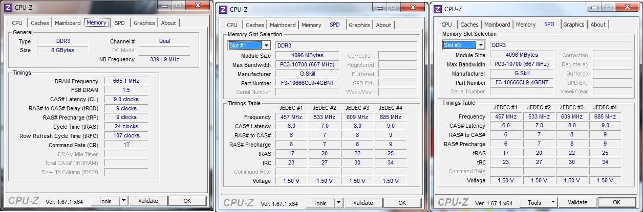

Bitte Bilder von CPU-Z machen (Reiter "Memory" und "SPD".)

hier sind die Bilder von GPU-Z:
