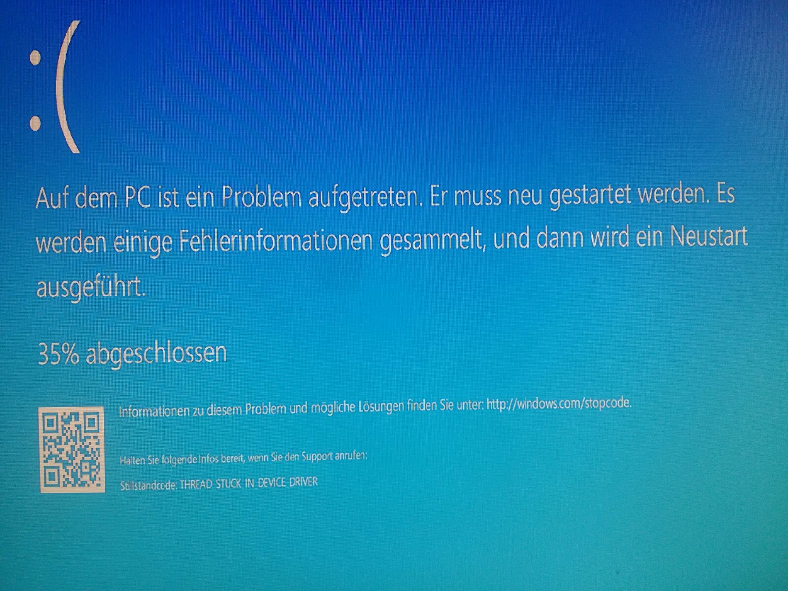

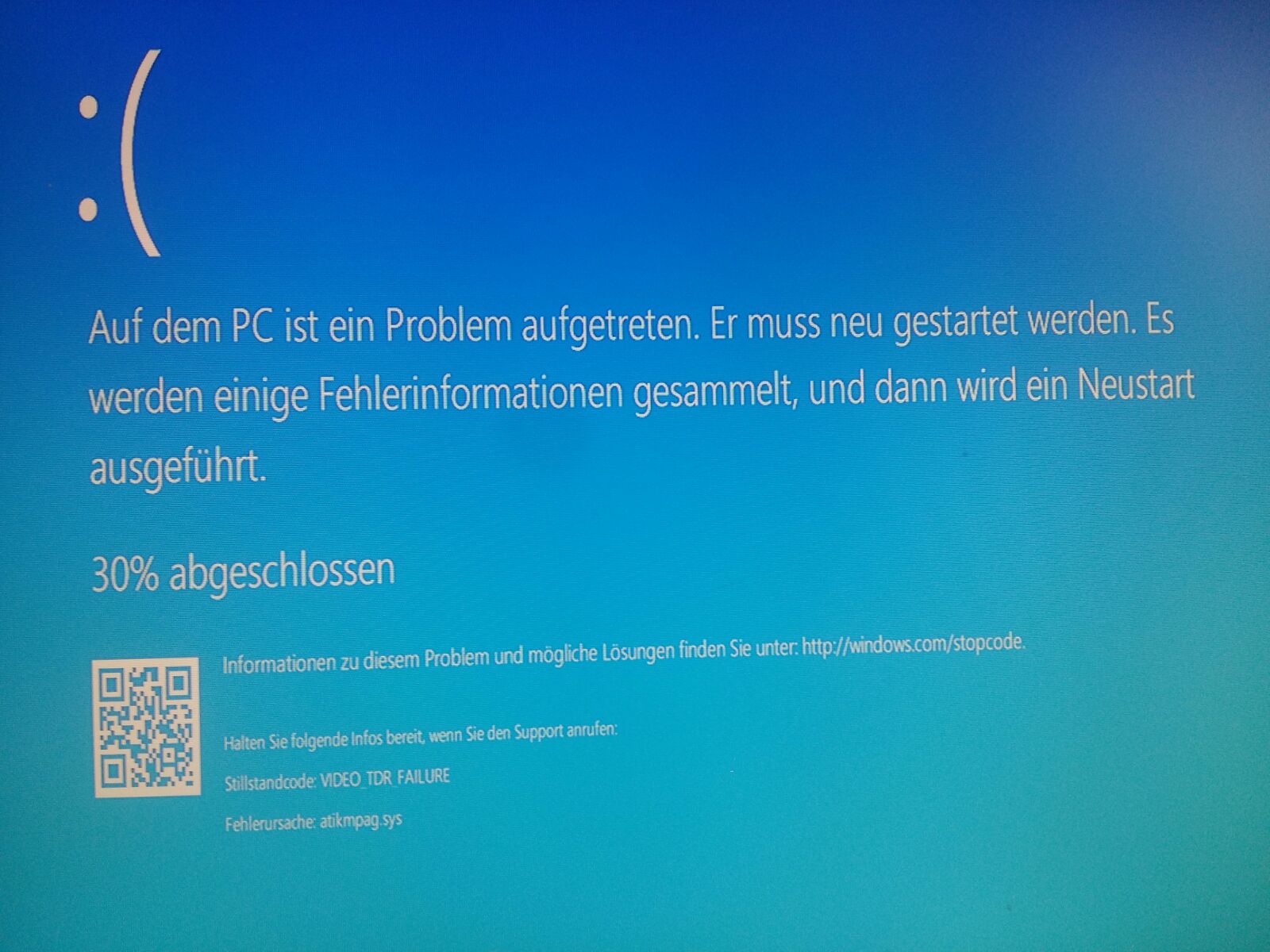

Es kommen Fehler wie bsp. "VIDEO_TDR_FAILURE" oder
"THREAD_STUCK_IN_DEVICE_DRIVER" oder

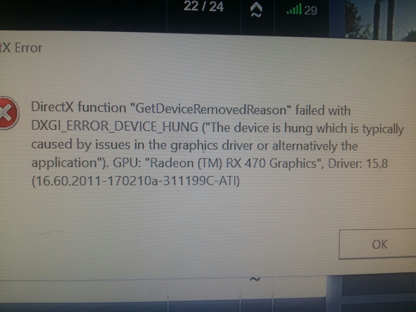

wenn ich Battlefield 4 spielen möchte:
Kann mir jemand weiterhelfen?

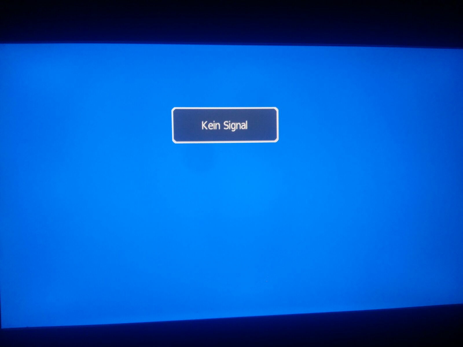

Ich wollte gerade einen StressTest mit dem Programm FurMark machen, jedoch funktionierte es nicht. Ich startete das Programm und ging auf 720 (HD) und klickte auf "OK". Der Test startete und nach ca. 15 Sekunden gab es kein Bild mehr auf mein Bildschirm. Das Dumme ist, dass ich kein Monitor, sondern ein Fernseher als Bildschirm verwende und der Fernseher ist mit der Grafikkarte mit HDMI verbunden. Macht das was aus? Ich könnte noch VGA verwenden (VGA-Anschluss ist am Mainboard und Fernseher vorhanden), jedoch nicht DVI, weil mein Fernseher kein Anschluss dazu hat (ist ja auch eigl. klar).

Nein, er funktioniert auch nicht. Es kommt immer noch manchmal die Meldung "THREAD_STUCK_IN_DEVICE_DRIVER".
Report von WhoCrashed:

Achja, der ältere Treiber (17.1.2) zeigt keine "VIDEO_TDR_FAILURE"-Fehlermeldung mehr, jedoch manchmal wie gesagt die "THREAD_STUCK_IN_DEVICE_DRIVER"-Fehlermeldung (wie oben bereits geschildert) und bekomme sehr oft einen Bluescreen, welcher nach ca. 10 Sekunden wieder weg ist, da dann mein PC neustartet.
