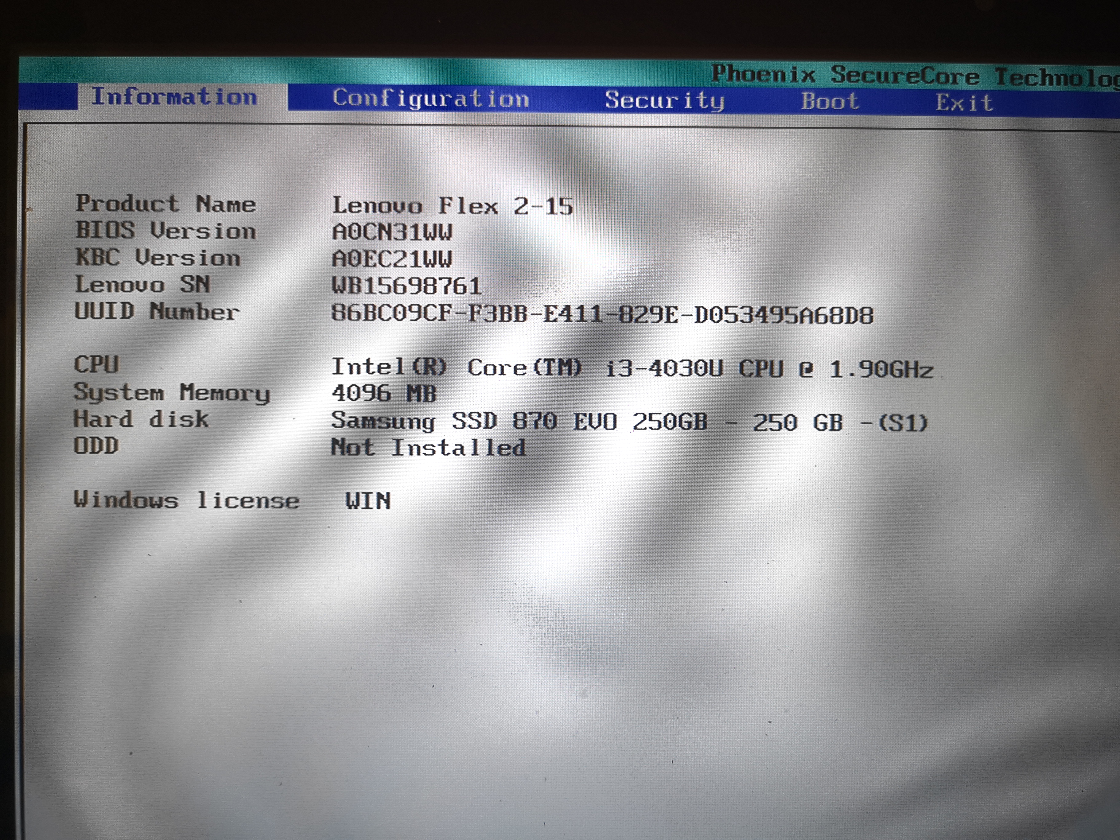

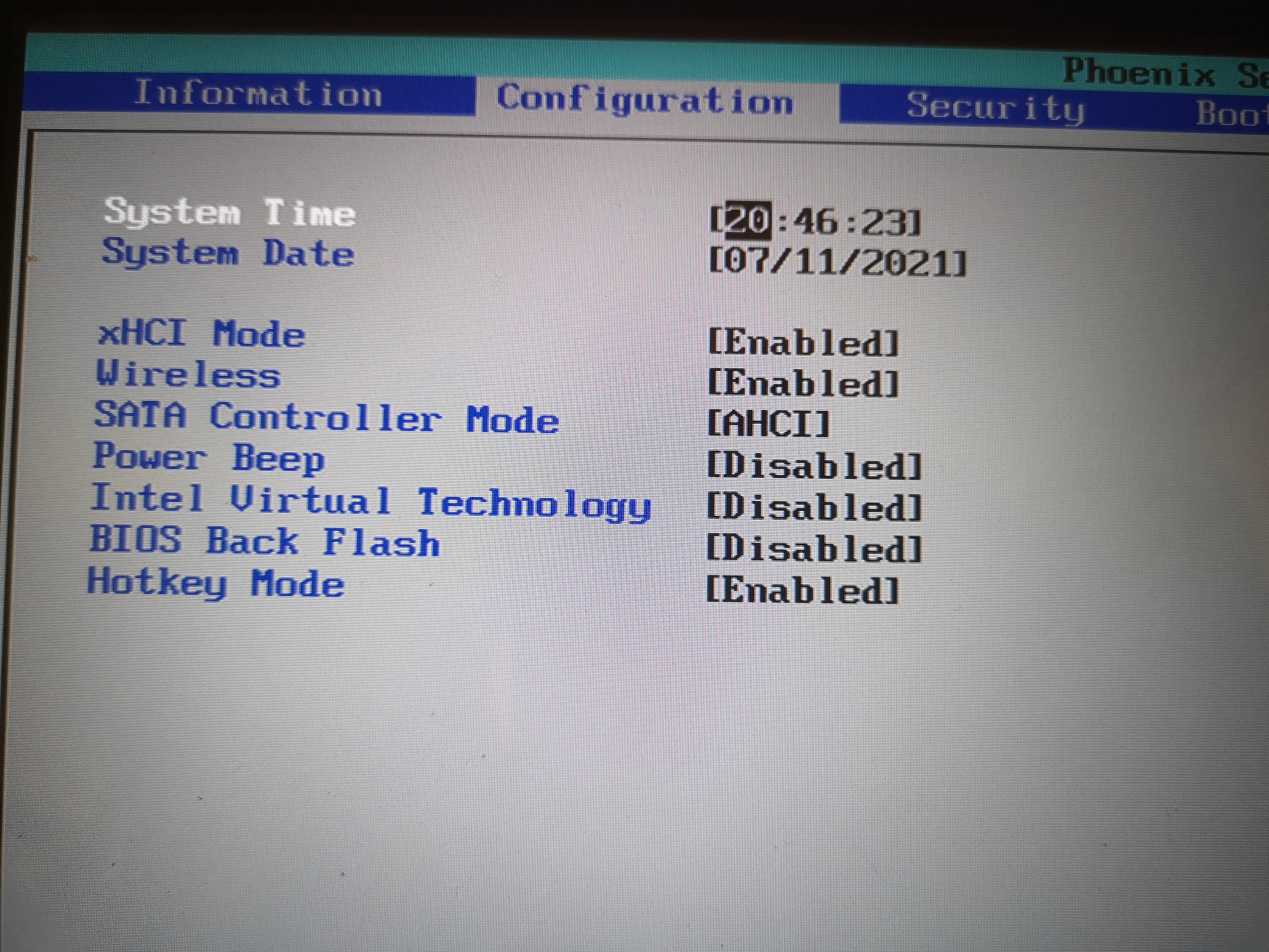

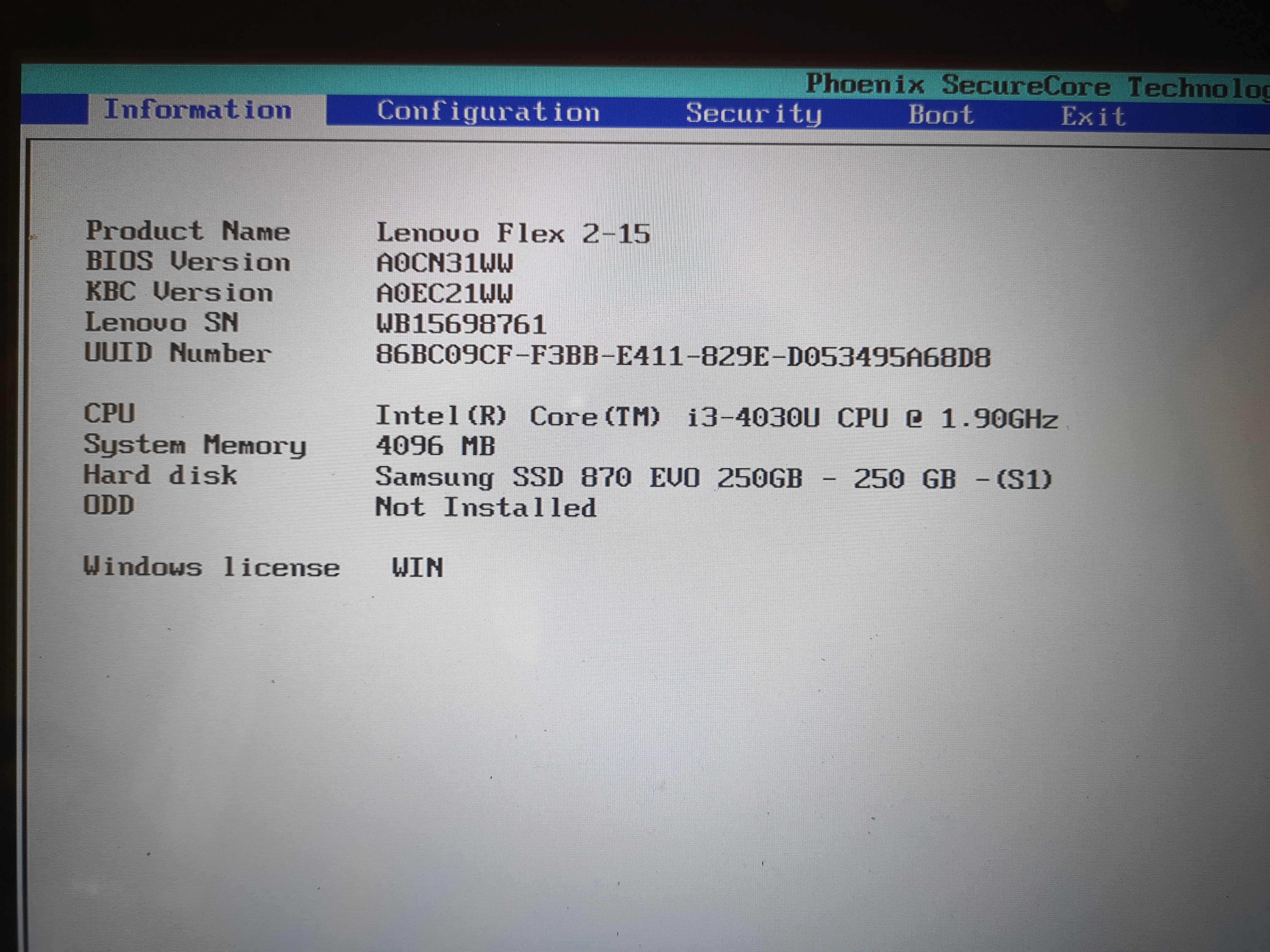

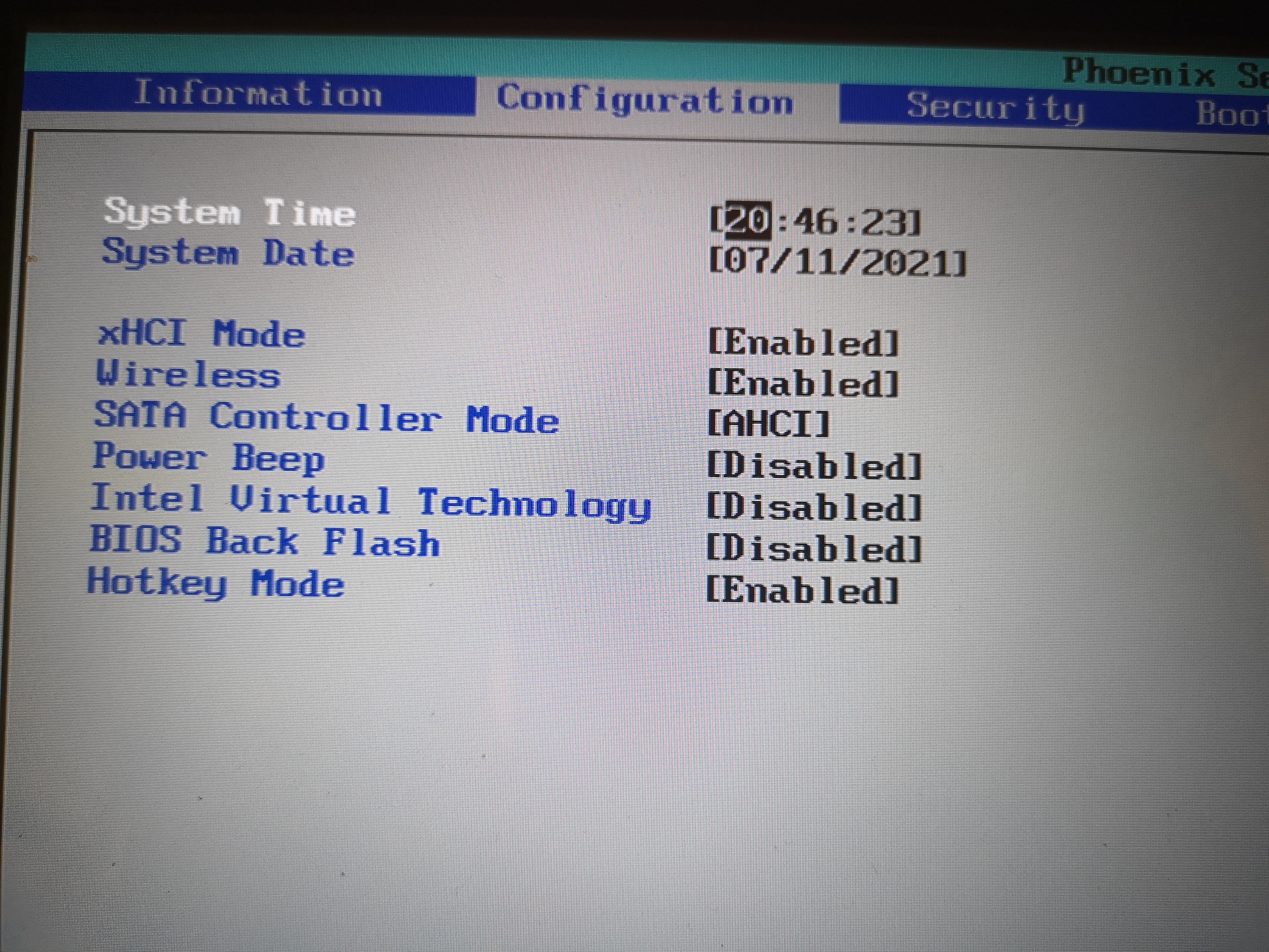

Deaktivier mal den Fastboot im UEFI, evtl. stört der sich daran dass die SSD getauscht wurde.
Ansonsten: Was passiert wenn Du ab Media Creation USB Stick bootest? Kommt dann auch ein Bluescreen?
OK dann kann der das womöglich gar nicht oder es lässt sich nicht deaktivieren. Es ginge noch aus Windows aber da kommst gerade ja nicht rein.
Wie siehts aus mit dem Media Creation Stick?

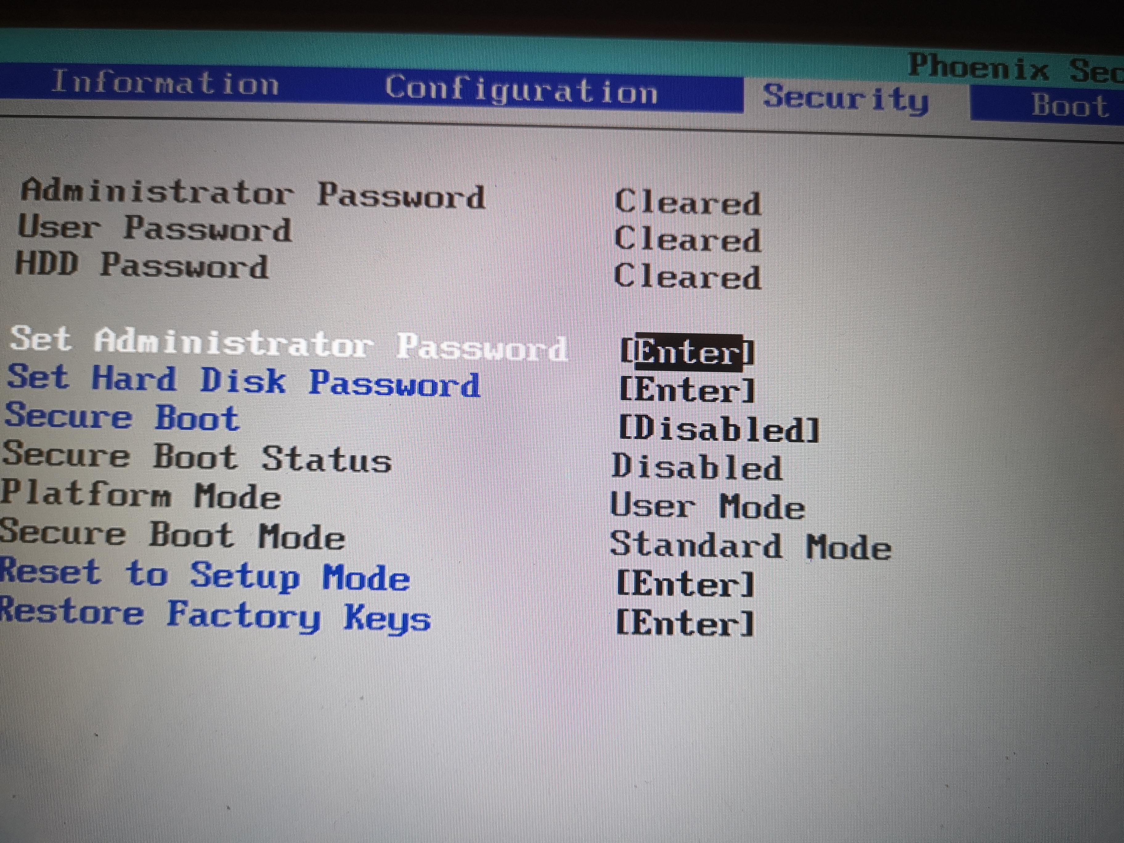

Hallo, bei MCT bricht es bei dem Kringel vorm Booten des Setups mit dem Bluescreen aus dem Video auf.
Lasse grad Memtest laufen. Interessanterweise laufen linuxbasierte Sticks problemlos ohne Bluescreen (Sysrescue und Memtest)

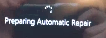

Und Du bist in dem Moment 100% sicher dass er vom Stick bootet und nicht von der SSD? Weil der Bootstick repariert nix so wie im Video, das ist klar SSD Boot.
Weil der sollte eigentlich recht harmlos sein und noch nix initalisieren oder sowas - es ist aber oft schwierig zu erkennen ob er nun von einem bestehenden Windows bootet oder vom Stick wei beide Vorgänge praktisch gleich aussehen.
Achtung: Der Boot vom Stick kann auch manchmal so aussehen als würde sich nix tun (kein Kringel und so), da muss man einfach ein paar Minuten warten.

Du kannst ja testweise jegliche SSD ausbauen und dann vom Stick booten (müsstest bis zu der Datenträgerauswahl kommen - da hats dann logischerweise einfach nix) - wenns dann auch ein Bluescreen gibt, liegts nicht daran.

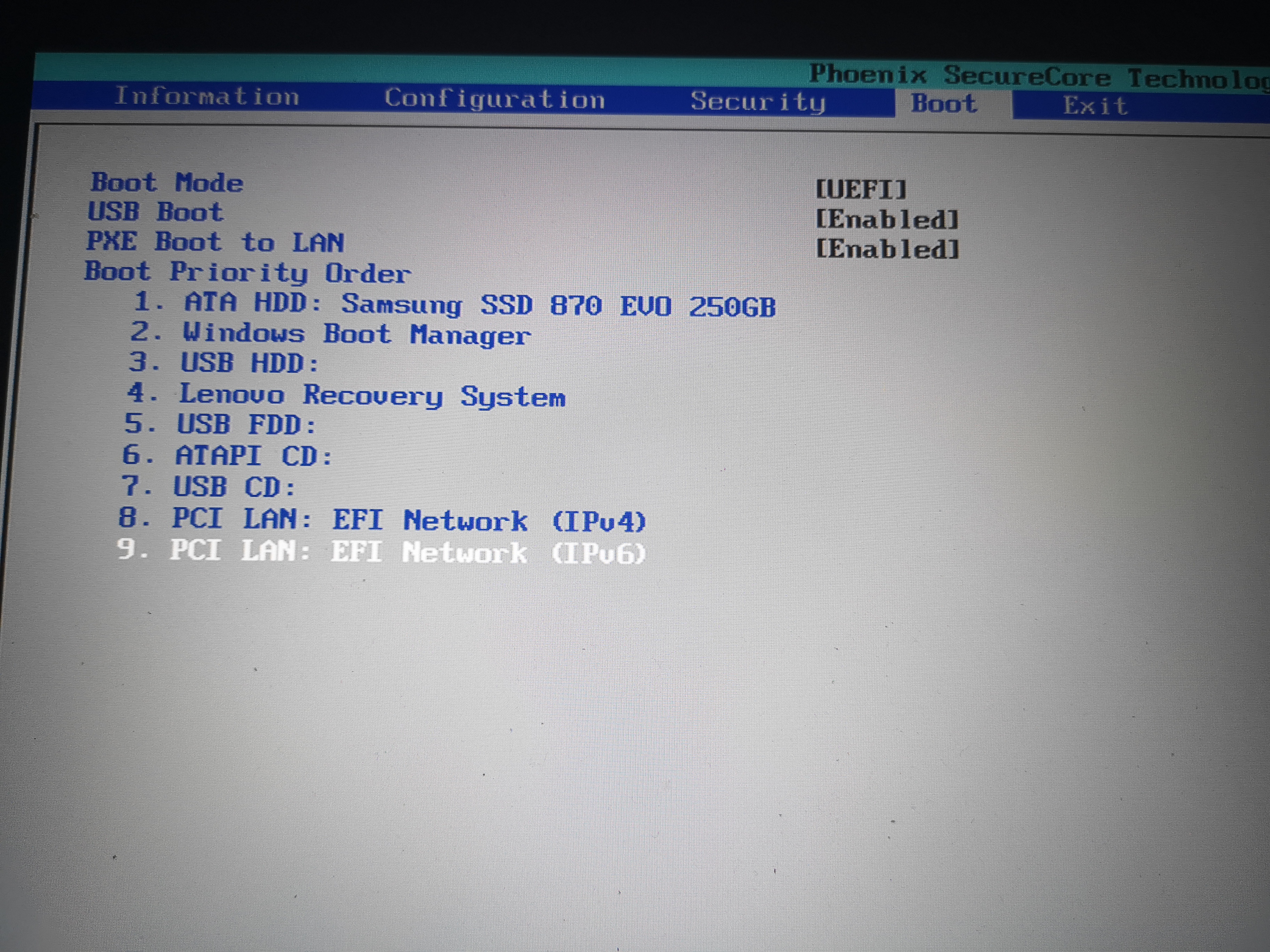

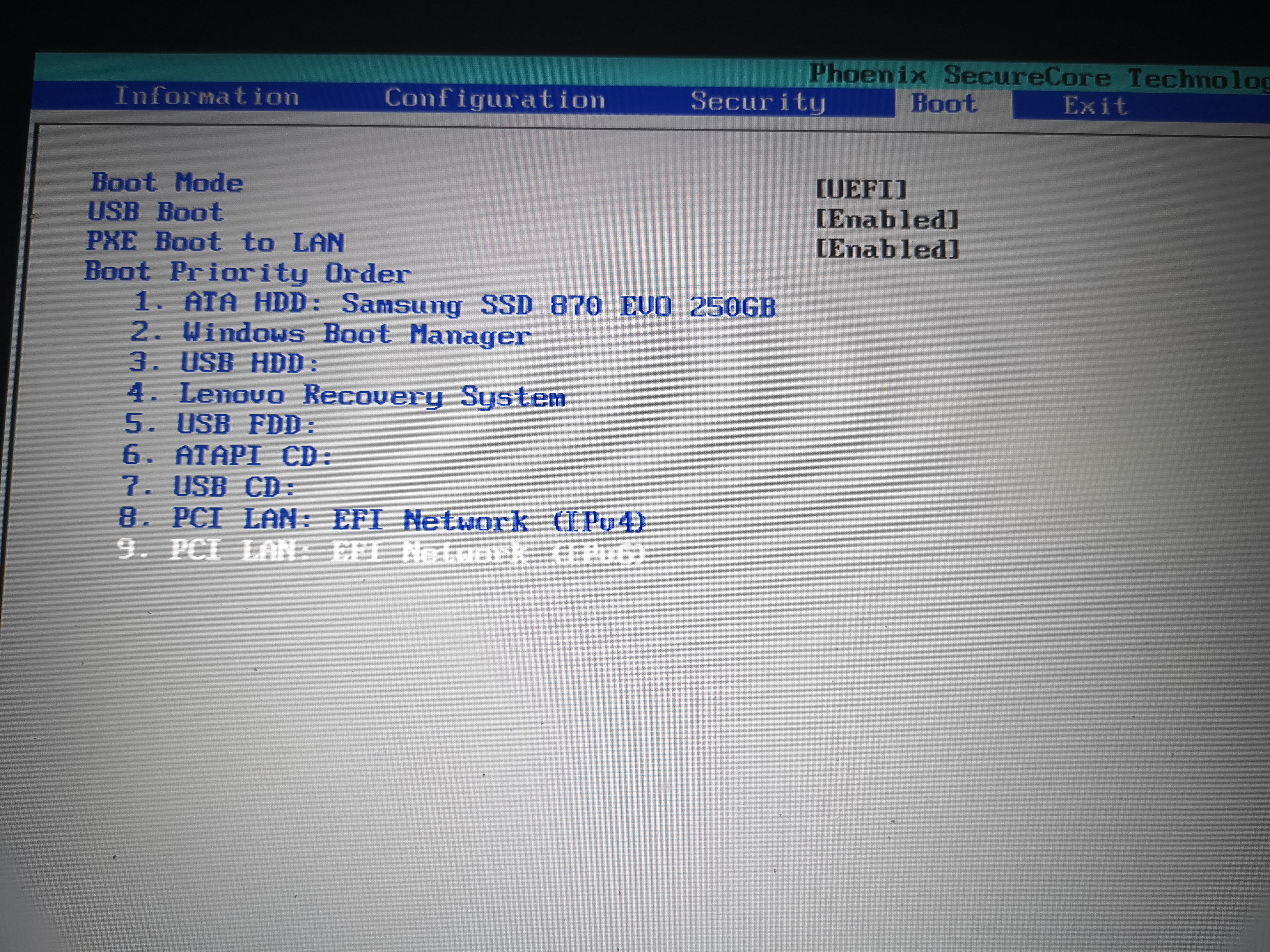

Du kannst beim Booten mit Hilfe von F12 oder F10 etc. (siehe BIOS) ein Bootmenü erzwingen, in dem Du dann das Bootmedium auswählst.
Hier das Video zum Bootup@Danidl: probier ich mal. Hat nicht geklappt siehe Video im Anhang

Das könnte auch daherkommen dass der Boot vom Stick nicht klappt und das reguläre Windows ab SSD bootet - sieht man leider nicht.
Hilft nichts, die SSDs müssen erstmal raus um zu prüfen ob der Stick überhaupt booten tut.

Nein, der Bluescreen kommt von der Windowsinstallation auf einer der beiden SSDs (würde vom Stick gestartet wäre kein Hinweis zu einem Reparaturvorgang zu finden ;))
