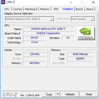

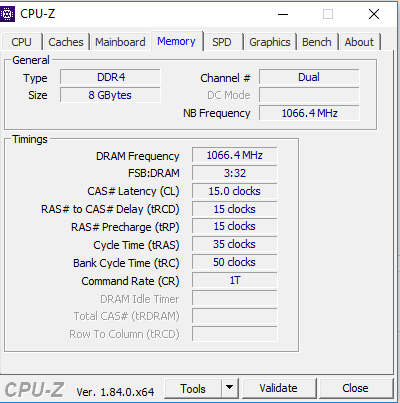

Hier sind die CPU-Z informationen

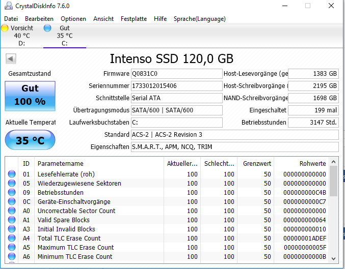

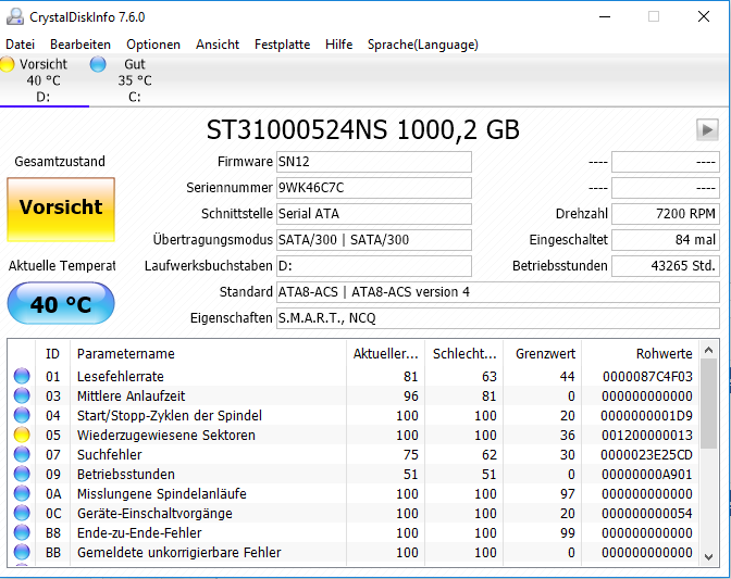

Crytstal Disk:
Die Spiele liegen tatsächlich auf der D Platte (die mal als alte Server Platte lief, ist das ein Anhaltspunkt, sonst hatte ich beim Kopieren, Lesen, Schreiben nie Probleme)

Seit dem Bios Update gestern, ist XMP, wohl deaktiviert worden (Sieht man bei CPU-Z im Bild) der Fehler trat jedoch vor einer halben Stunde wieder auf.

Dann tausche doch mal die Platte bzw sieh nach wieviele schwebende Sektoren noch vorhanden sind.
Der BSOD kann bei vielen Dingen geschmissen werden und ist nicht auf RAM reduziert. Da der RAM ja nun vermutlich auch erst 3 Monate alt ist und du MEM Test schon hast laufen lassen würde ich mich da eher auf die fehlerhafte Festplatte konzentrieren. Ist schon ein starkes Indiz dafür, dass hier das Problem liegt. Test es mal indem du eins der spiele auf eine funktionierende Platte haust und dann auf Herz und Nieren testest. Am besten eins wo immer wieder Dinge neu geladen werden müssen.

Deine Rams sind zwar spezifiziert für 1.20V aber es sind GSkill F4, die brauchen auch schonmal nen Tacken mehr Voltage - ich würde mal ins Bios und die Ram Voltage manuell auf 1.25V setzen und dann mal schauen obs dann so stabil läuft.
Danke, werde ich entsprechend auch mal ausprobieren. Sehr frustrierend, das ganze Thema.
Hier mal der letzte Dump, Problem kommt auch bei 1.25V vor.
