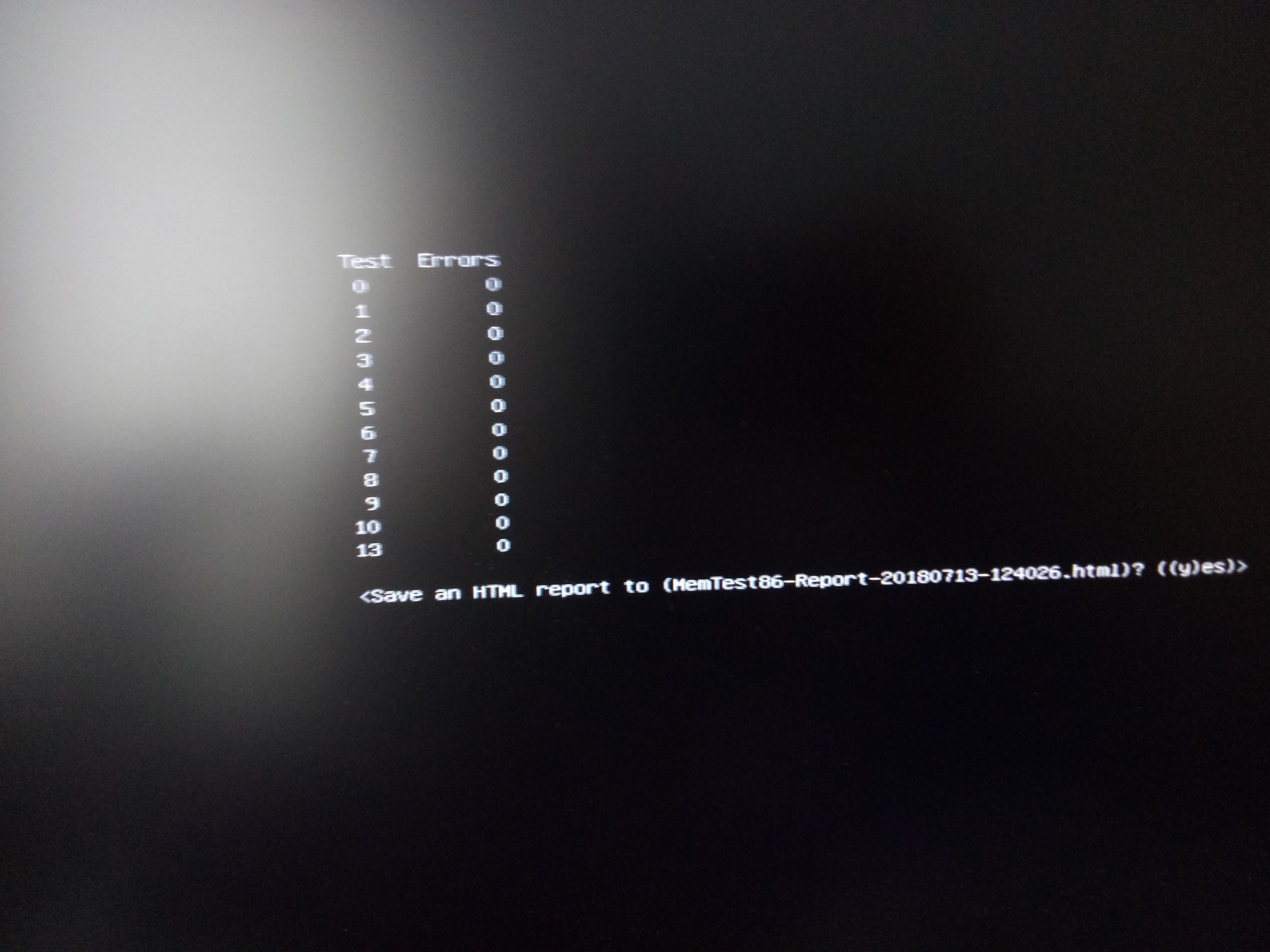

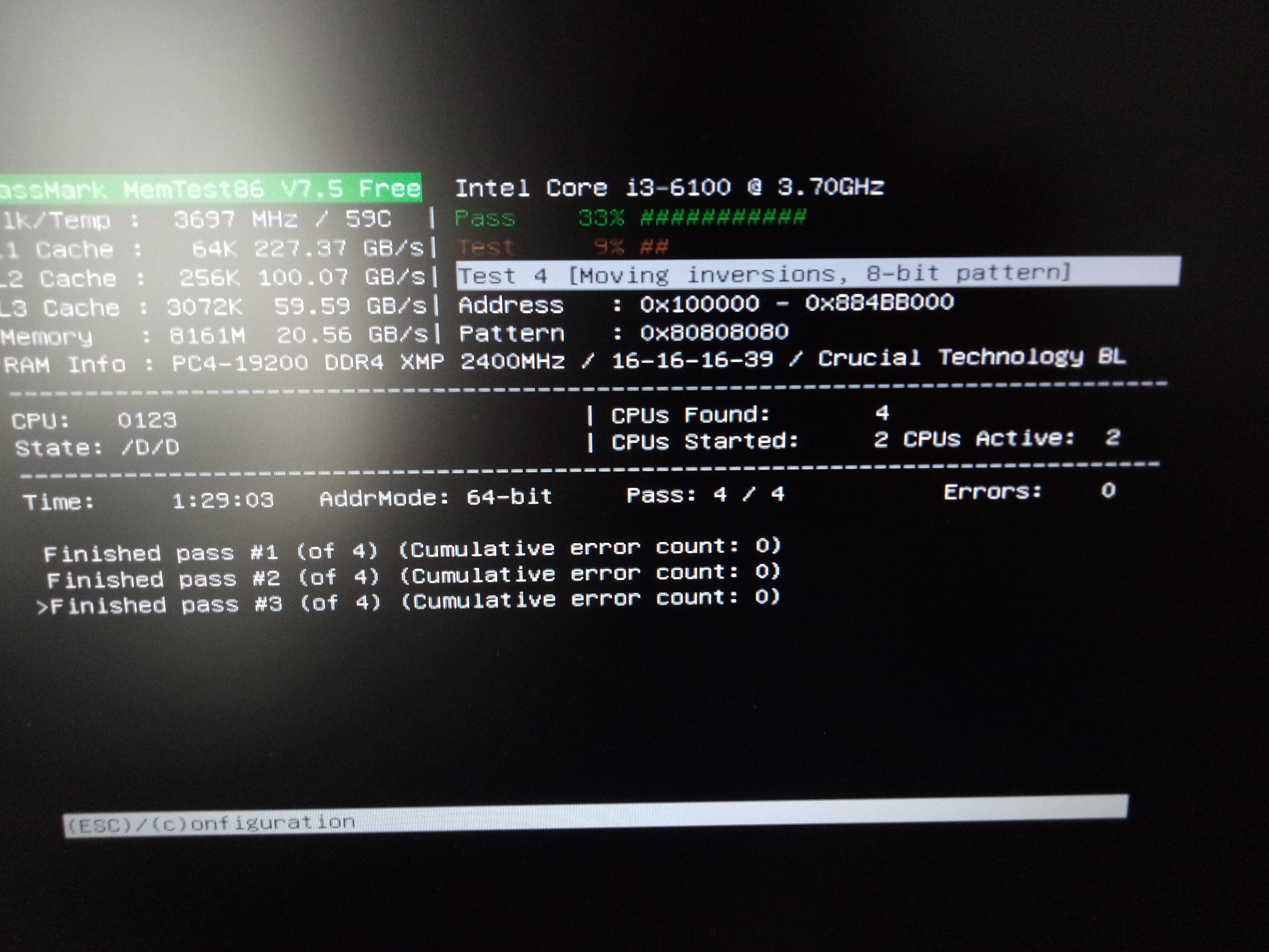

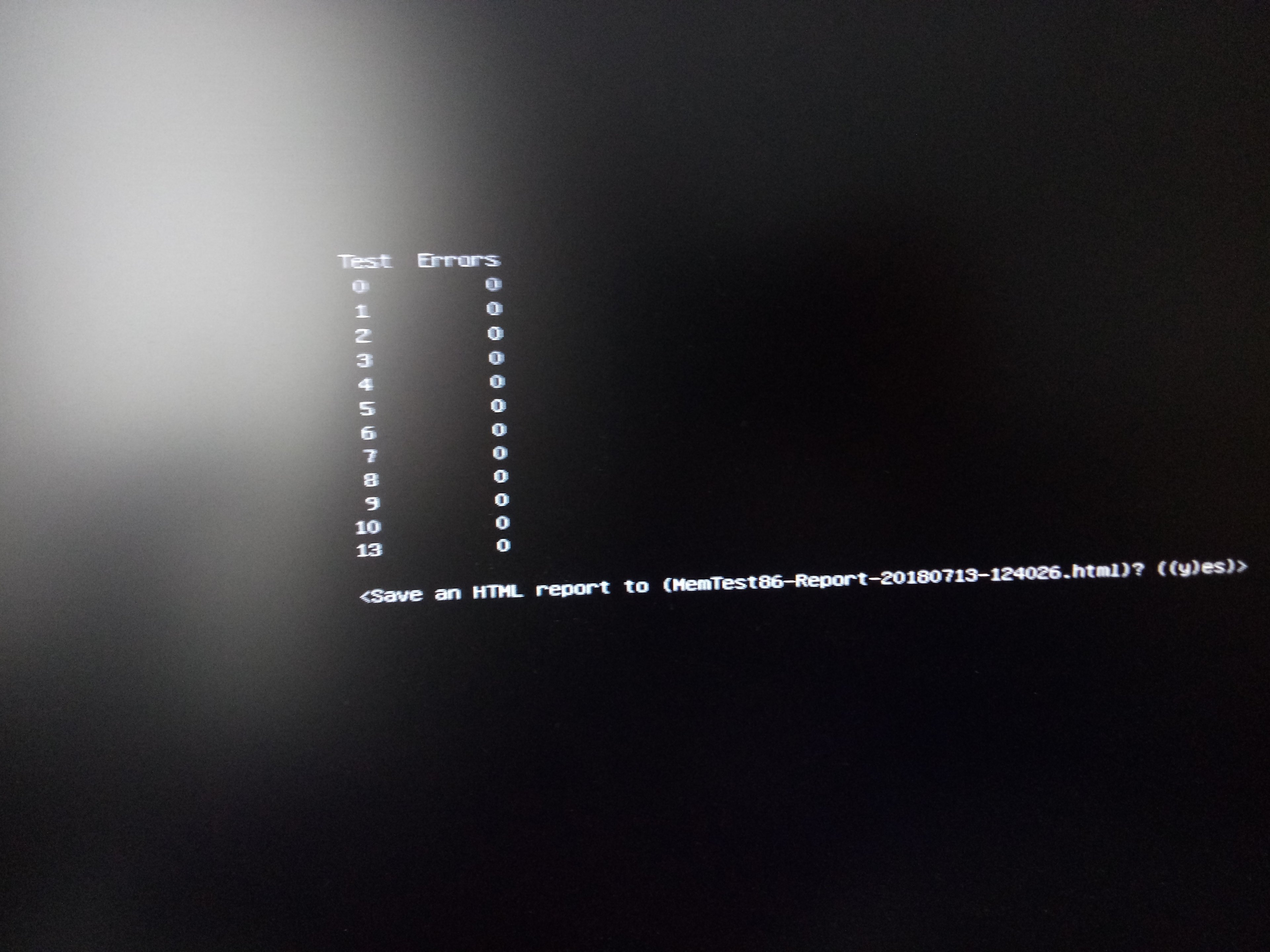

Habe jetzt mal den Memtest durcjlaufen lassen.
Kein Fehler gefunden muss also softwareseitig sein.

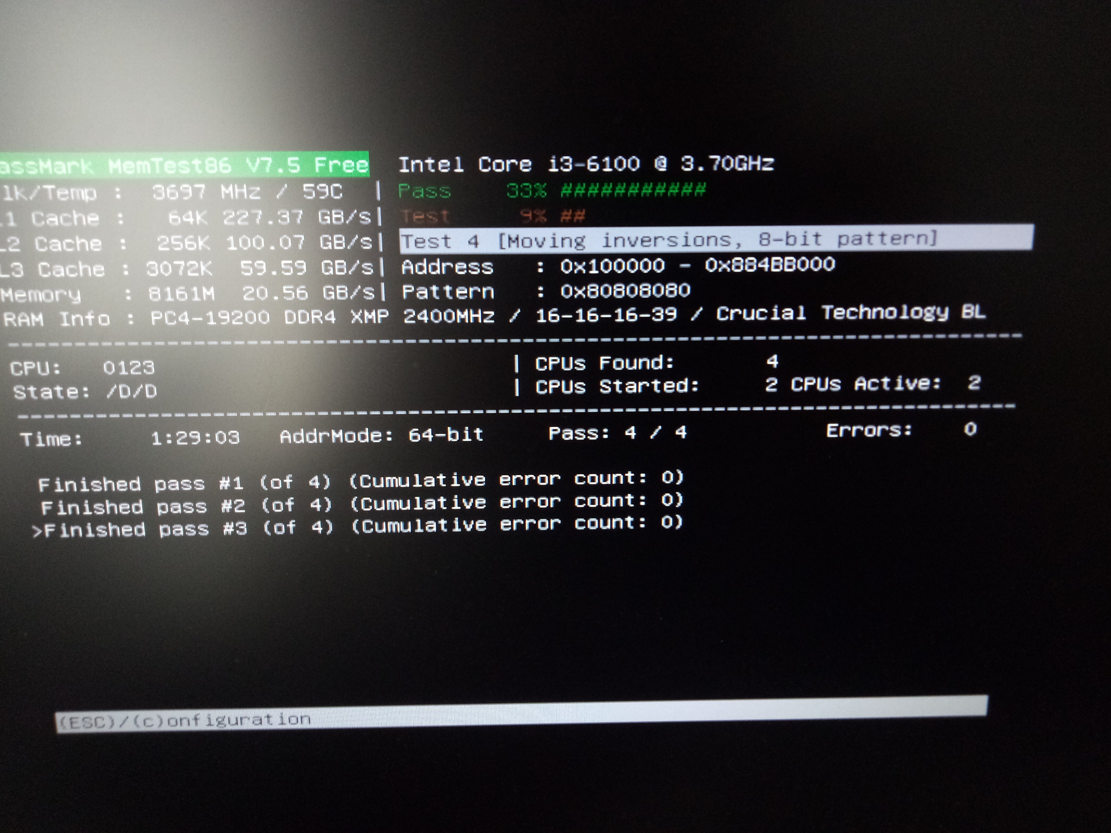

ich würde Memtest ruhig mal drei Stunden laufen lassen. 1,5 Stunden sind nicht unbedingt lang.
und benutze bitte Memtest86+.
Werde ich heute abend mal machen und dann die nacht durchlaufen lassen
Sollten dann mehr als 3 Stunden sein ^^

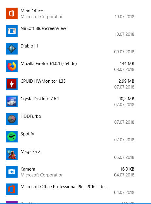

hast du denn vor ein paar Tagen irgendetwas installiert (Software/Update/treiber)? Schau mal in den Programmen (und Updates) nach und sortiere mal nach Installationsdatum.

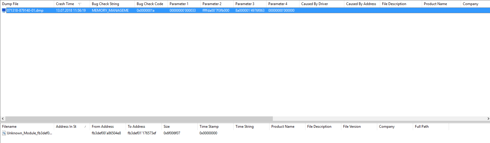

Du kannst auch mal die neueste Dump-Datei hochladen (befindet sich unter C:\Windows\Minidump)
das klingt gut.
Wie gesagt ich habe vor 1-2 Tagen mein Mainboard aufs neueste Bios geflasht
Wegen dem rest schau ich mal nach
oh entschuldige, das hatte ich überlesen.
Ich mach mal nen Screenshot von den an den letzten tagen intallierten und aktualiesierten Programmen. Zur Minidump datei ich könnte nen Screenshot vom Bluescreen viewer hochladen denn ich weiß nicht wie man die .dmp dateien im Ordner sonst öffnet.
Edit hab ich jetzt einfach mal gemacht^^

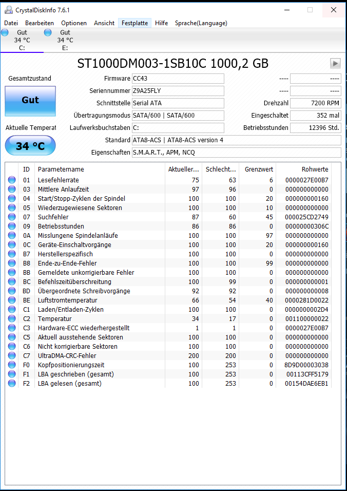

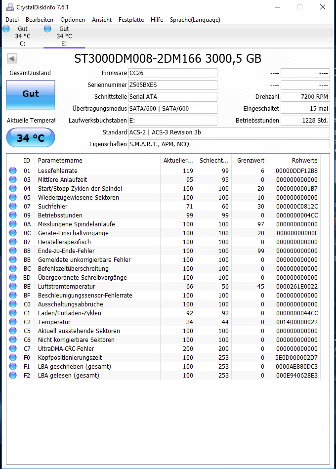

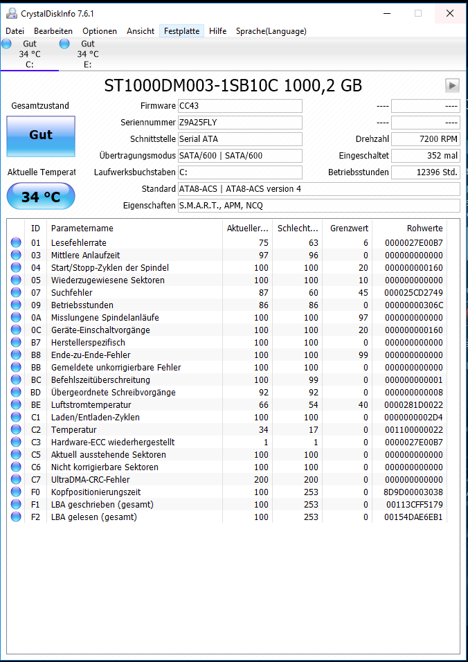

Speicherfehler können auch von der Festplatte herrühren. Lade Screenshots von CrystalDiskInfo (Portable) von allen Platten hier hoch. Das Fenster bitte so weit aufziehen, so dass alle Attribute sichtbar sind.
Darlis schrieb:
Diese Zeiten sind doch schon längst vorbei. Gerade wenn man mit nem älteren PC auf Seiten mit Werbung surft. 100% Auslastung sind da Dauerzustand.
Da sind die bilder

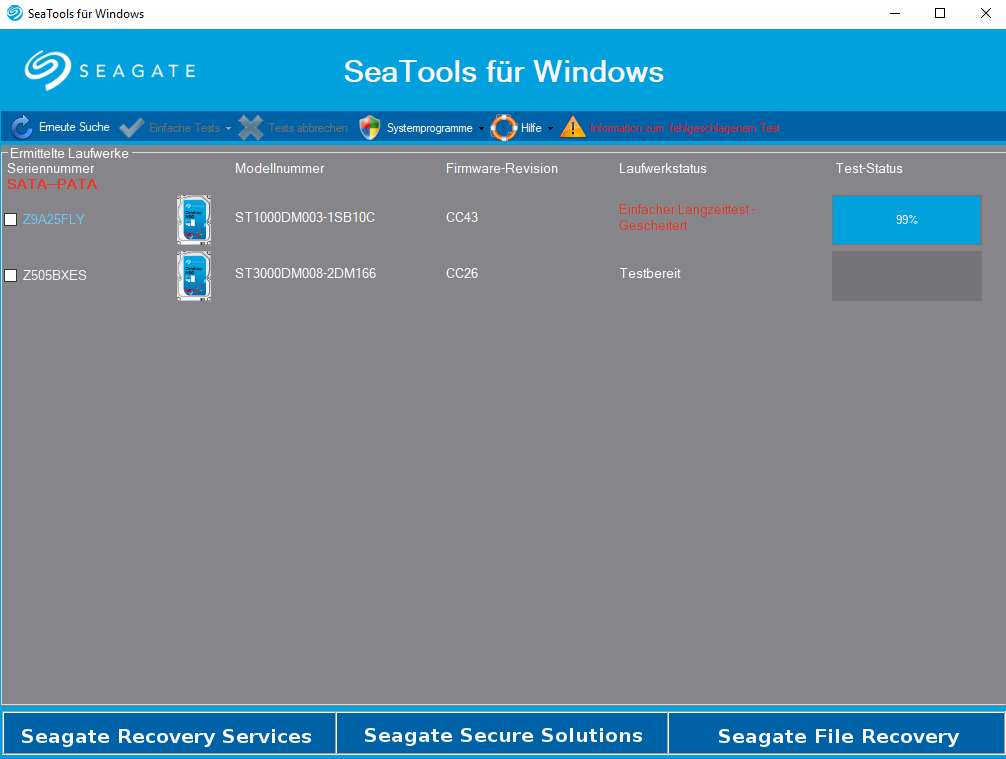

mache mal mit seatools einen langzeit test read
ja das funktioniert auch mit nicht seagate HDD
Du hast auf einer HDD einige end to end read error
Wie kommst du zu der Annahme?
Auffällig ist eher, dass Aktueller und Schlechtester Wert für Hardware-ECC auf 1 steht. Leider werden diese Attribute nicht offiziell dokumentiert, so dass Interpretationen schwierig sind. Evtl. findet SeaTool ja etwas. Du kannst damit den vollständigen Test laufen lassen, damit sparst du dir chkdsk.
Ansonsten gibt es auf C: noch ein paar übergeordnete Schreibvorgänge. Das kann auf einen Defekt hindeuten.

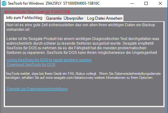

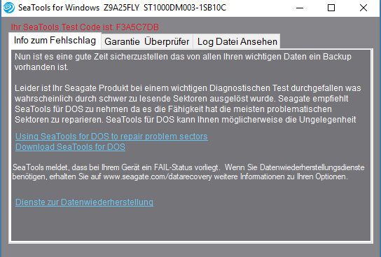

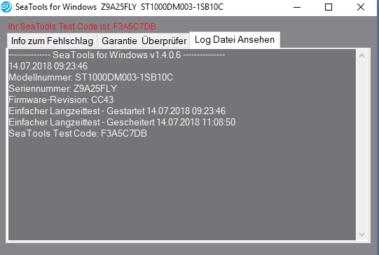

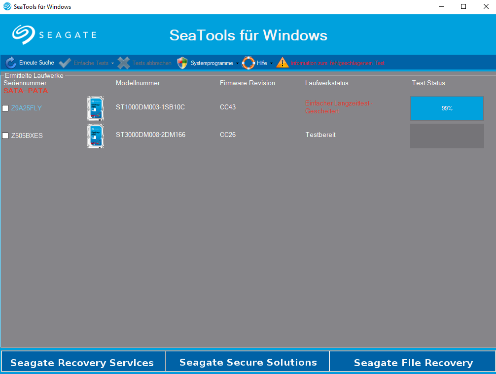

Ich habe einen einfachen Labgzeittest in Seatools gemacht dieser ist dann bei 99% fehlgeschlagen.
Im Anhang sind Fehlermeldung etc.
EDIT: Was mir mal grad so auffällt alles was bis jetzt mit BSOD gecrasht is liegt wenn ich mich recht erinnere auf der C: (meiner 2 Jahre alten 1TB Platte)
Denn zb. WoW liegt auf der E: (paar monate alte 3TB Platte) und ist noch nicht einmal gecrasht.
Ich teste mal alle spiele auf dei E: zu ziehen und dann nochmal zu testen
Wenn es dann nicht mehr crasht, weiß ich ja das ich ne kaputte Platte hab

Wie sehen denn jetzt die Smart-Werte der Platte aus?
