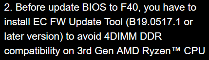

812122
jetzt steht da zwar 3rd GEN, aber das stand schon da als es noch keine 3*** Reihe gab ... glaub ich zumindest, vielleicht ist das auch der fehler den ich gemacht ... dann aber jetzt schon wieder getan habe.
Ich habe das BIOS, immer über USB geflasht und auch mich immer an die Reihenfolgen gehalten, meistens installier ich nur zur sicherheit schön ein Flash nach dem anderen, obowhl es evtl. gar nicht nötig ist.
Das letzte mal wurde nur durch irgedendwas, ich denke dieses EC FW Tool das BIOS auf Version 2 gesetzt, evtl war genau das der Fehler oder das Backup Bios, weil da etwas schiefgelaufen ist. Das erklärt aber imme rnoch nicht warum das Bios dann von V41 auf 31 zurückgesetzt wurde.

Jetzt hoffe ich einfach mal ... dass alle die BSOD's und Performanceprobleme sowie microfreezes wegen komischen RAM zeugs geschehen sind. Werde sicherheitshalber, heute Abend, MEMTEST durchlaufen lassen.

Bezüglich des EC FW Thema gibt es hier Infos was EC bei Ami bedeutet. Damit wird wohl die EC Firmware des BIOS aktualisiert. Siehe auch hier.
