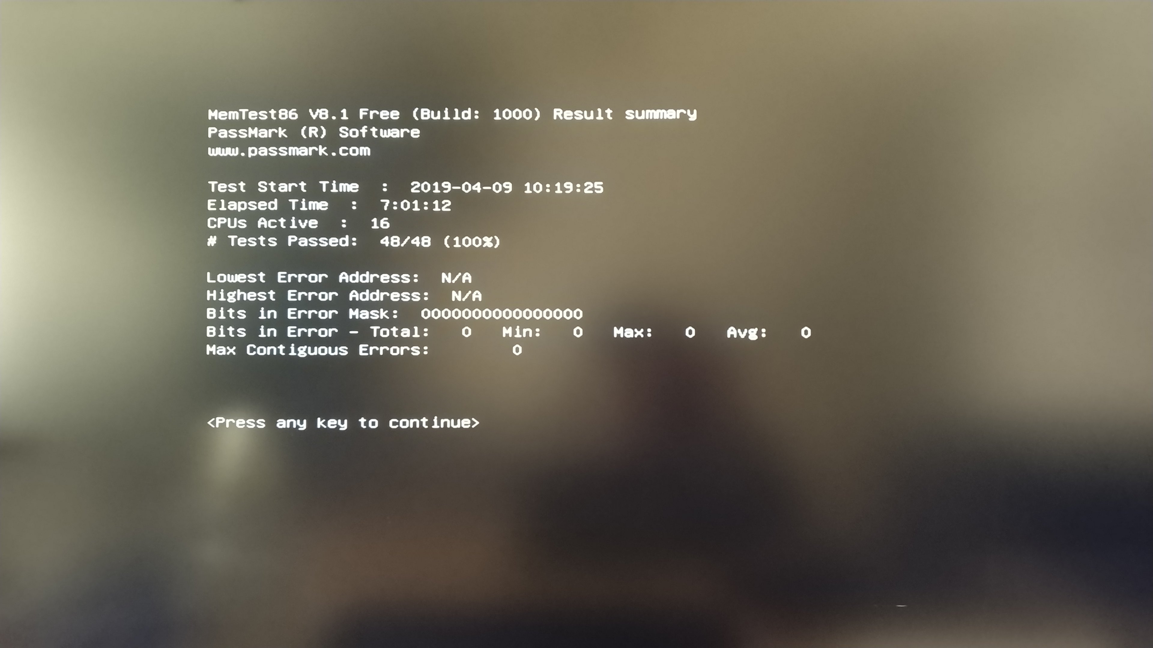

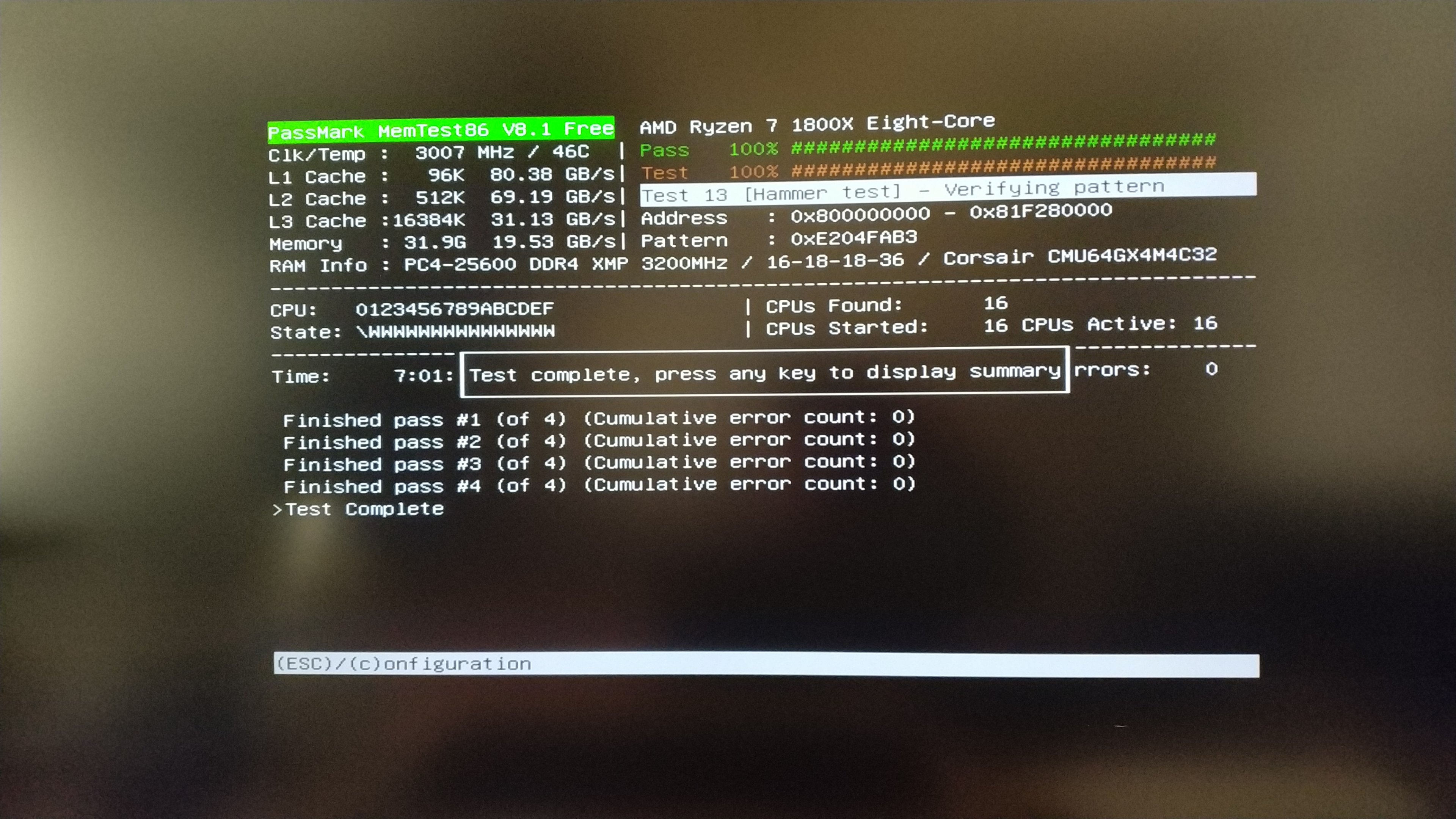

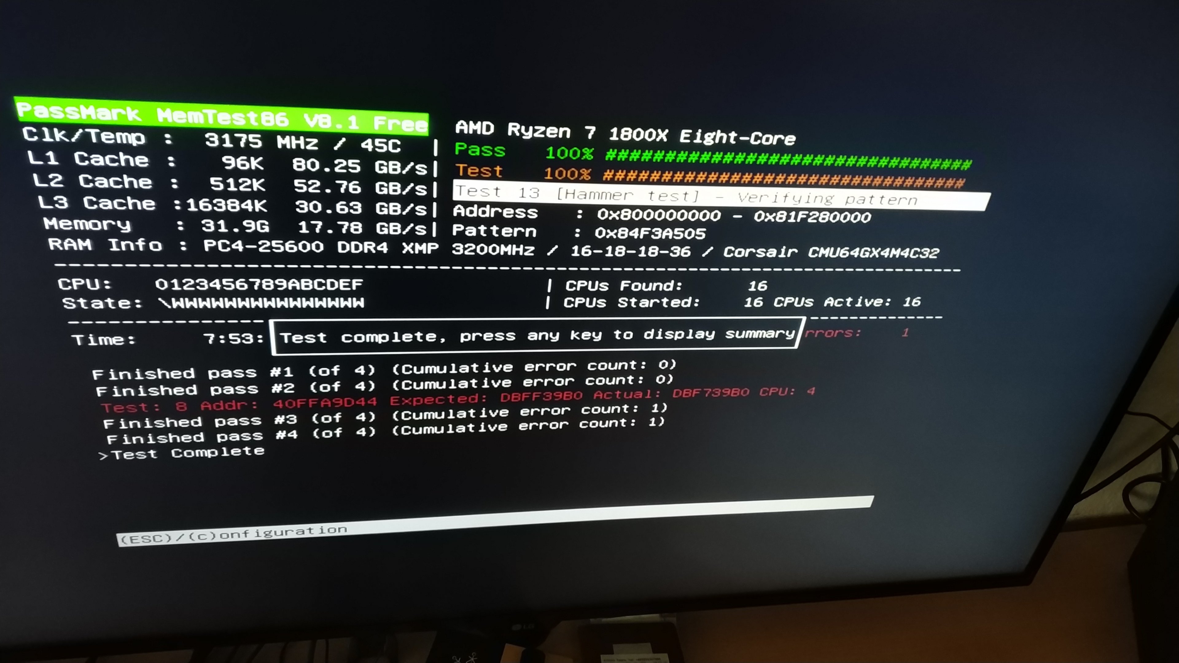

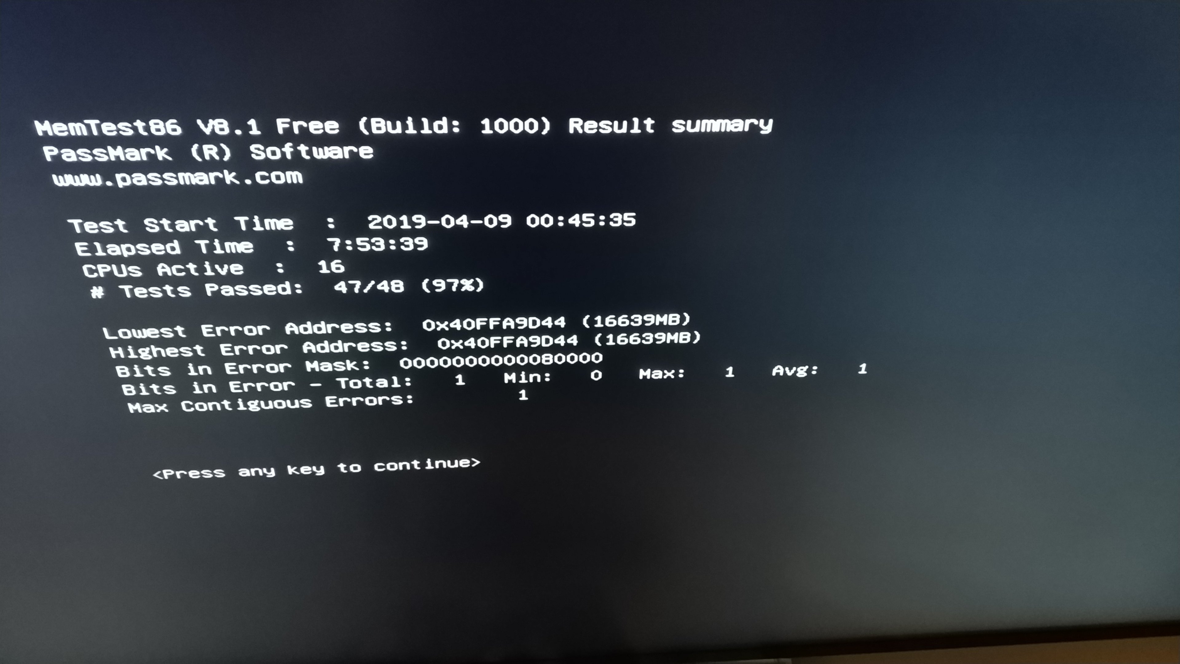

Ja aber nur mit dem heat test von prime. Unter realbedingungen nie über 70. Scheint echt ram zu sein, siehe anhang. Ich mach jetzt ein bios update und probier noch mal das profile, wenns nicht funzt dann probiere ich eigene settings
Ps: hatte vorher das memtest für windows und 1x durchlauf gehabt also scheint der stick und 4x sinnvoll
Du hast aber nicht mit Standart 2133MHz (ohne XMP!) getestet oder? Sieht nicht so aus.
Das lässt dann keine Rückschlüsse auf defekt oder nicht zu, sondern lediglich, dass die XMP Einstellung nicht stabil ist.
Möglich das die BSODs daher kommen. Graka ausschließen würde ich aber nicht, solange du den RAM nicht auf Standard getestet hast.
Es muss nicht unbedingt der RAM selbst sein. Du hast den RAM scheinbar auf 3200MHz laufen. Das ist über der Spezifikation des Prozessors. Also Overclocking, es kann also auch die CPU/der Speichercontroller sein welcher die Fehler verursacht. Wenn dein Mainboard nicht für 32000MHz spezifiziert ist, kann dieses auch noch Probleme verursachen.
Daher wie Stuxi schon sagte. Mal auf Standardtakt versuchen.

Das ergebnis meines sinnlosen unterfangens

Das ist ja der Witz: Ich hab nur ein BIOS Update gemacht, was sinnlos sein sollte laut Stuxi
Halt halt. Ich habe nicht gesagt, dass das Bios Update sinnlos ist. Ich habe gesagt, es ist sinnlos den RAM ein zweites mal auf XMP (=OC) zu testen wenn du den RAM als (technische) Fehlerquelle ausschließen willst.
Außerdem lief der jetzt ja auf 3000MHz?
Hätte er jetzt wieder Fehler geworfen, hättest du unnütz Zeit verschwendet. Das war der Punkt.
However. Herzlichen Glückwunsch. Der RAM ist es nicht. Glück gehabt.
Ich hab auch vermutet das 3200MHz wohl zuviel ist und du solltest mal den Memtest86 mit Standard Takt
machen um zu sehen ob die Riegel noch OK sind.
Ein Bios Update kann in so einem Fall helfen, da hier oft die kompatibilität mit verschieden RAMs verbessert wird.
Aber schön so, mach mal ganz normal weiter mit deinem System ob die BlueScreens nun Geschichte sind.

3200MHz laut aktuellen Screenshots.
