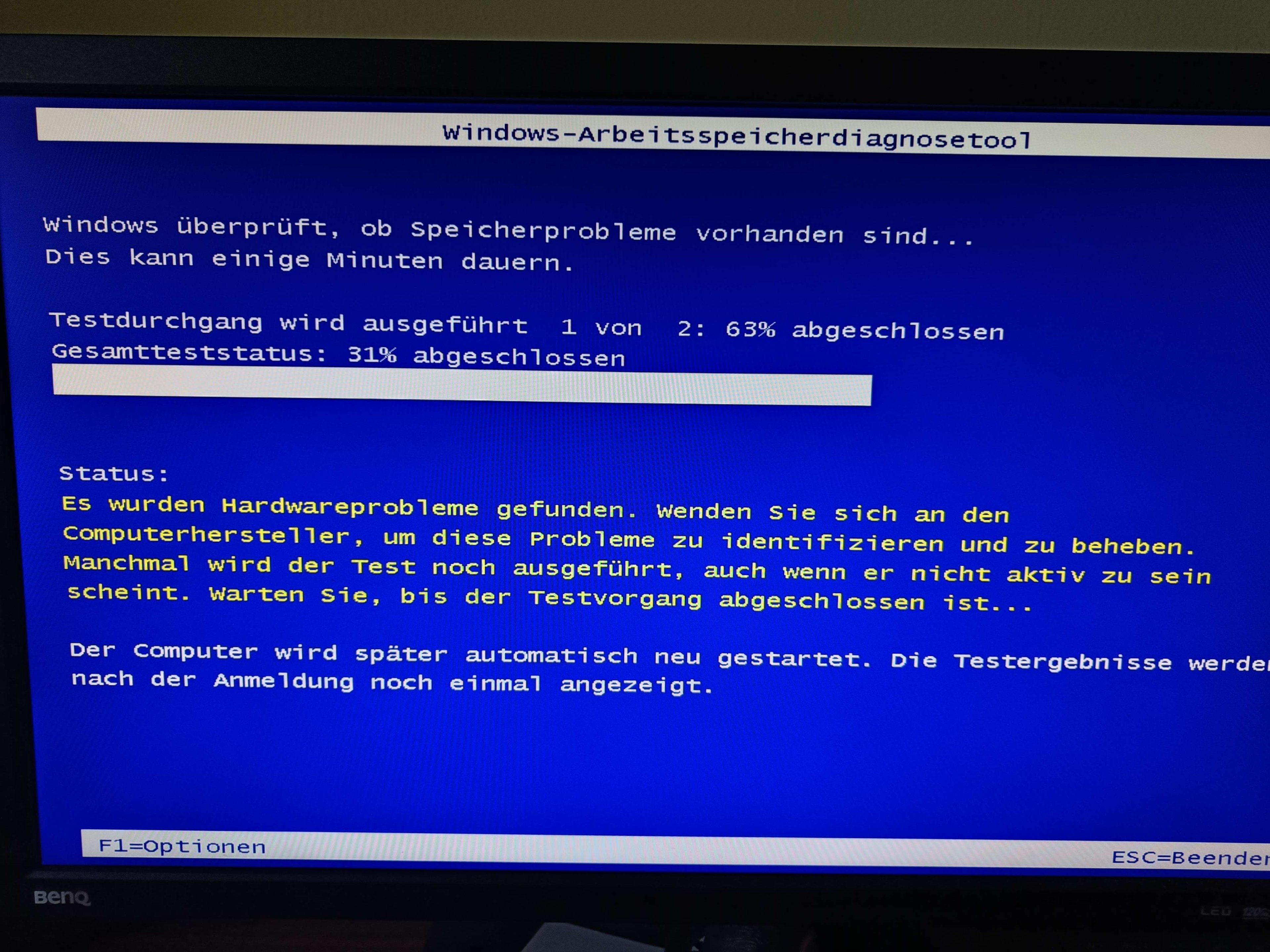

Habe eben 2x einen BSOD bekommen (vor 2 Tagen schon mal), der erste war ein kernel security check failure, den 2. weiß ich nicht da zu schnell weg. Beim ersten Start danach wollte Bitwarden nicht starten, danach kam der 3. reboot und nun läuft erst mal wieder alles. Windows 11 wurde gestern erst neu installiert wegen den BSOD 1 Tag zuvor. Lade mal hier den dump hoch. Eventuell findet jemand den genauen Grund.
Ich mache gerade eine Windows Speicherdiagnose und da wurde was gefunden.Scheint aber wohl der Ram zu sein? Hatte erst vor kurzem von Expo1 auf Expo2 umgestellt und Expo 2 ist doch fast Ident zu Expo 1 nur das wenige Sub Timings noch geändert werden? Mit Expo1 lief es seit dem letzten Biod Stabil ohne BSOD.
Wenn ich den Minimal Test mache (beide Expos) beim Speicher Test wird kein Fehler gefunden, nur beim Standard Test. Hab dann nochmals Expo 2 getestet und der Standard Test lief jetzt ohne Fehler. Toll, so kann man sich nicht darauf verlassen ob der BSOD wirklich wegen dem Ram war oder doch was anderes. Was nutzt ein Ram Test wenn 2 verschiedene Ergebnisse raus kommen?

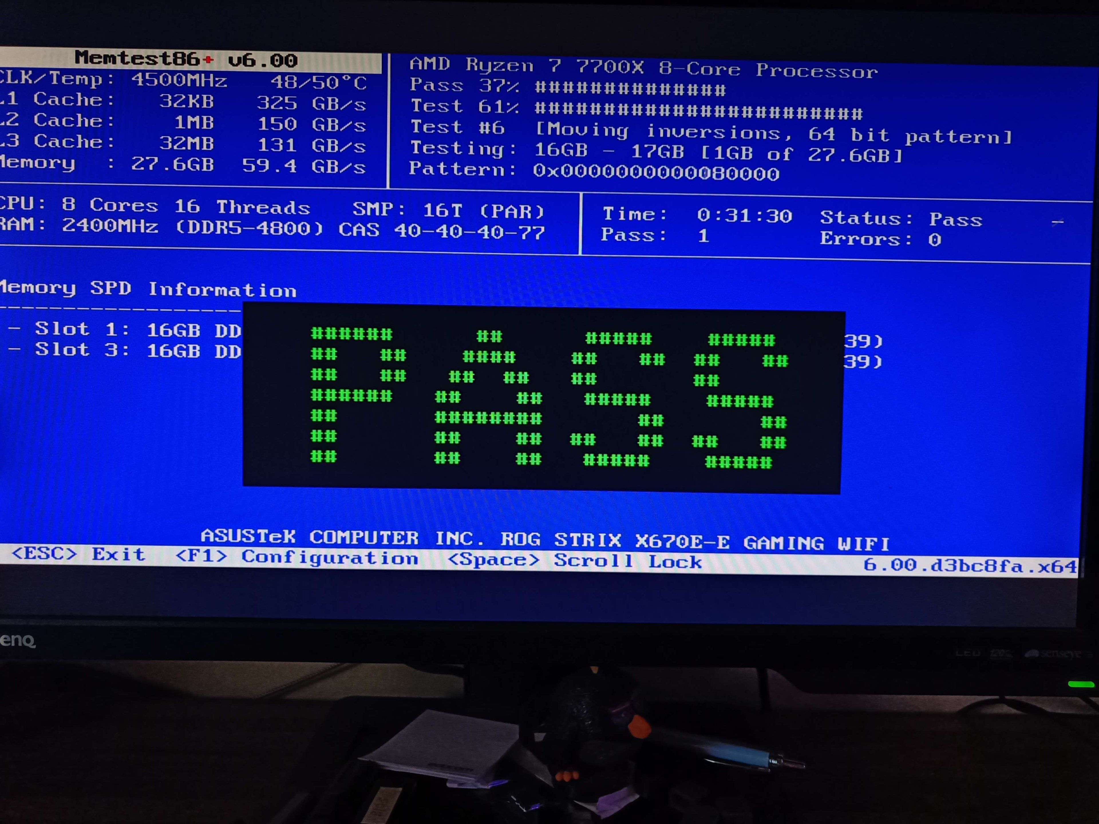

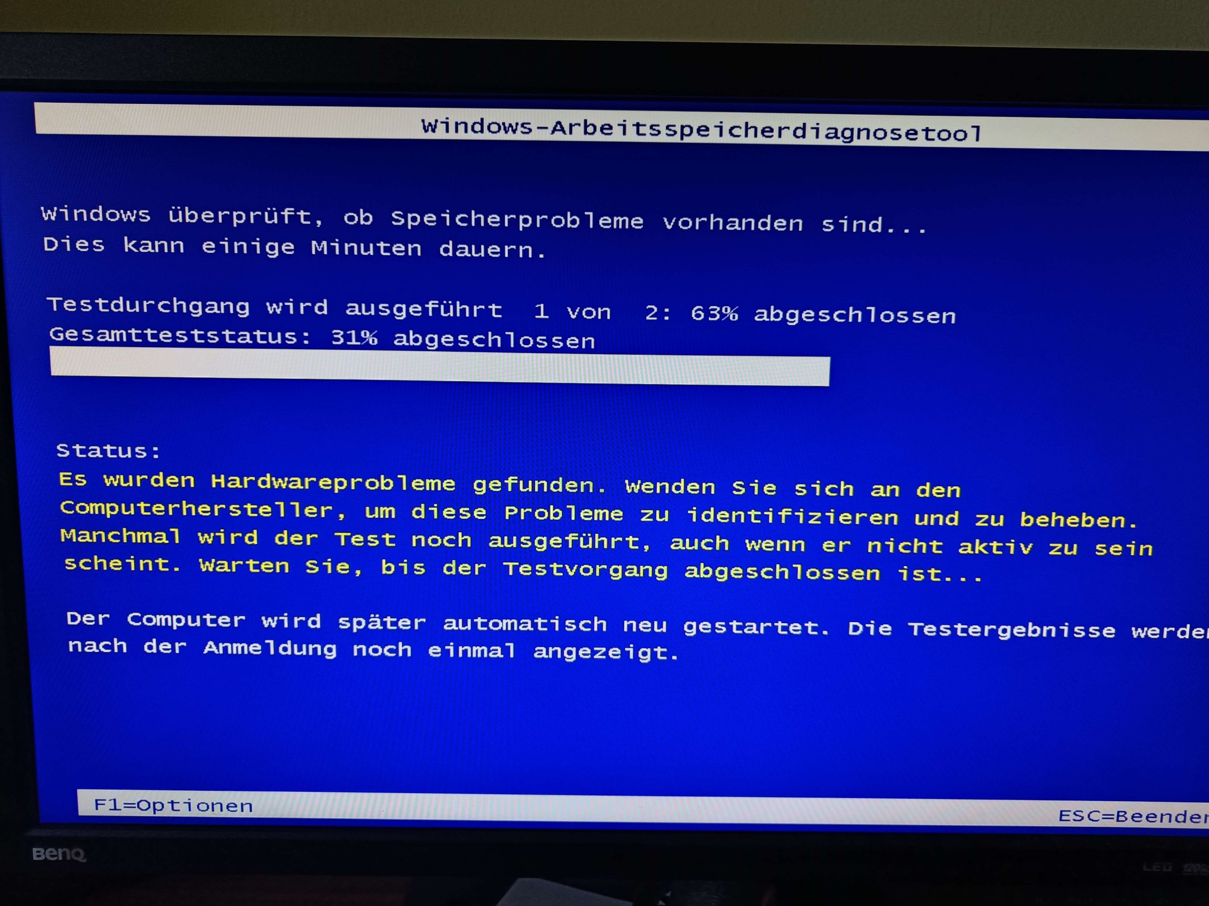

Mit Memtestx86+ 1 pass ok mit Expo 2. Denke langsam der Fehler beim Windows Ram Test muss was anderes gewesen sein?
