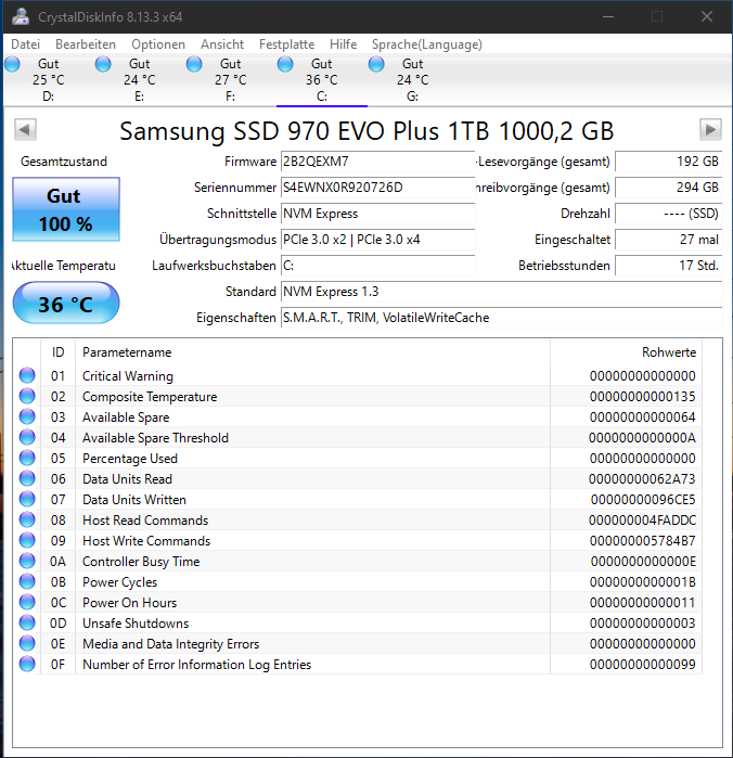

Hi, ich habe gerade eher zufällig auf einem USB-Stick Crash-Dumps des Systems vom letzten November gefunden. Auch darin wird der Kernel Security Check Failure ausgegeben. Zu diesem Zeitpunkt war aber noch die alte SSD drin, m.a.W. an der neuen SSD liegt es ziemlich sicher nicht. Memtest86 vom USB-Stick hatte ich mit dem Standardtest zweimal durchlaufen lassen: 100% fehlerfrei.
Aha! Also kein TPM, kein BIOS, keine neue SSD. Hm, schwierig. Einfach mal zwei Crucial Ballistix einbauen ist wohl nicht drin? Die müsste man ja auf Verdacht ordern. Bin jetzt aber nicht so der Fan von sinnlosem Zurückschicken 🙁
Also das mit dem BIOS würde ich jetzt noch versuchen - zum Zeitpunkt des Dumpfiles vom November war bereits das neue BIOS drauf. Kann ich also noch nicht ausschließen. Anbei mal ein Screenshot von CrytalDiskInfo von der neuen SSD.
