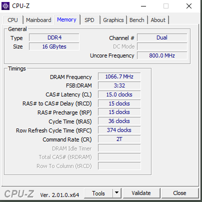

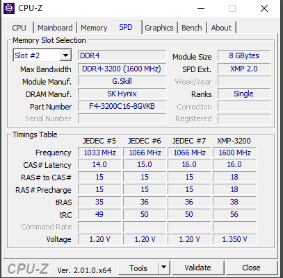

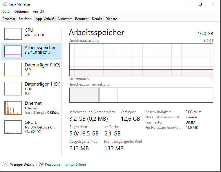

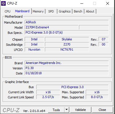

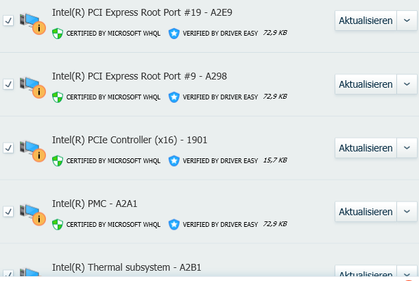

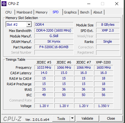

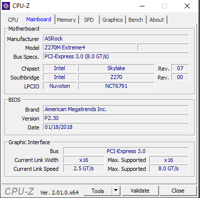

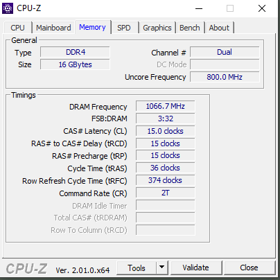

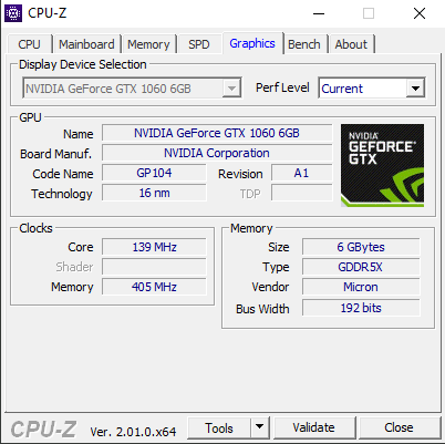

Ich bin seit ca. 4 Wochen verzweifelt, und auch sehr unerfahren, wenn es ums auslesen der Ereignisprotokolle und Hardwarefehler geht. Mein PC vor gut 3 Jahren bei Mindfactory zusammengestellt stürzt öfters ab mit der Meldung Kernel Security Check Failure Code 139. Die BSOD passiere oft beim Spielen wie in WoW, da nun auch zum 3ten mal App Crash oder in Black Desert mit Pc Neustart. Mittlerweile wurde Windows 10 2-mal neu aufgesetzt, alle Windows Updates waren erfolgt, Arbeitsspeicher neu verbaut in Slot 2+4. Am Anfang dachte ich die BSOD kommen durch die neusten Nvidia Treiber 516.40 516.59 da es laut Nvidia Forum auch zu sehr vielen Abstürze und Crashs gibt aber auch durch zurücksetzten auf eine ältere Version behebt den Fehler nicht. Zurzeit sind leider nur 2 Dmp Dateien vorhanden. Unter anderem hab ich heute Driver Easy installiert um zu schauen ob noch mehr veraltete Treiber vorhanden sind. Bin halt nicht sicher ob ich alles updaten sollte ohne mir noch mehr Probleme zubereiten. Der Pc war zum überprüfen in einen Computer Laden wo er ohne Fehler getestet wurde (download zeigte mir Prime 95 an) , hier bei mir mit dem Aida64 extreme_build ebenfalls ohne Fehler.

RAM: 2 x 8GB Ripjaw G.Skill DDR4 3200 (läuft wie der Vorgänger auf 2133 MHz)
GPU: Mainboard: ASRock Z270M extrem4

Graka: Nvidia GTX 1060 6GB Treiber 512.95

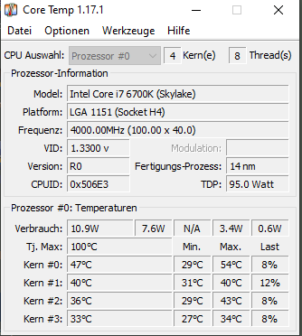

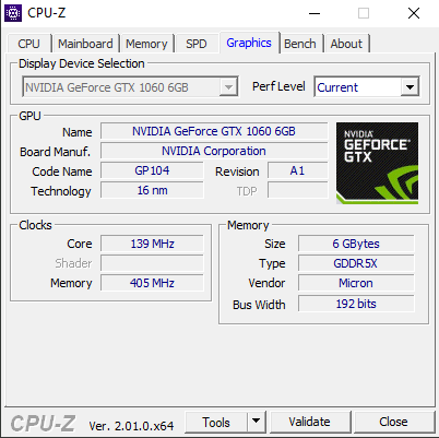

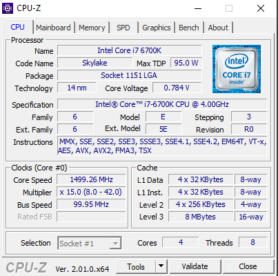

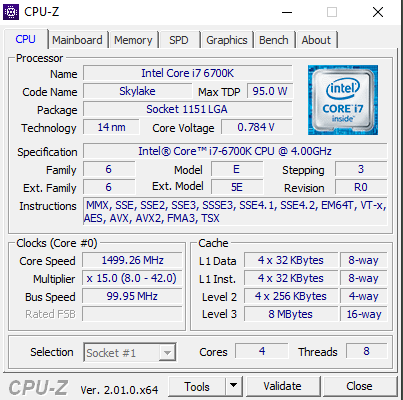

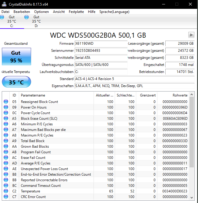

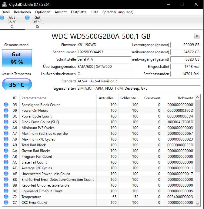

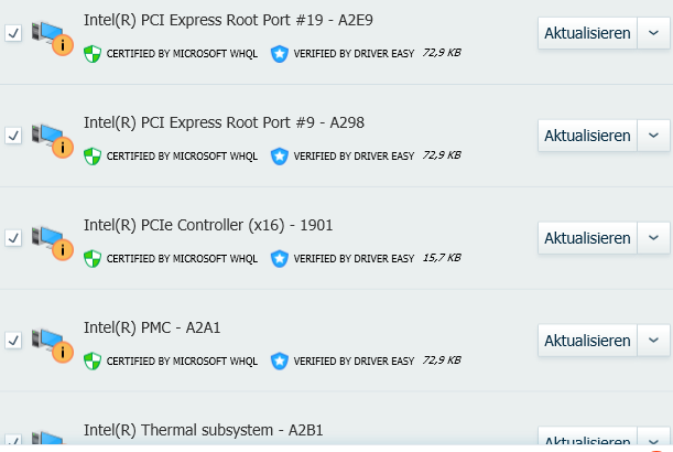

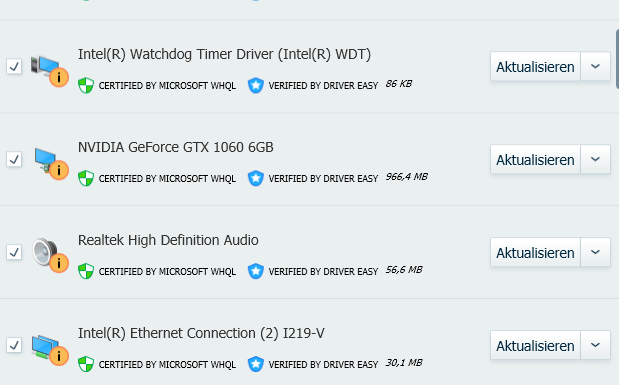

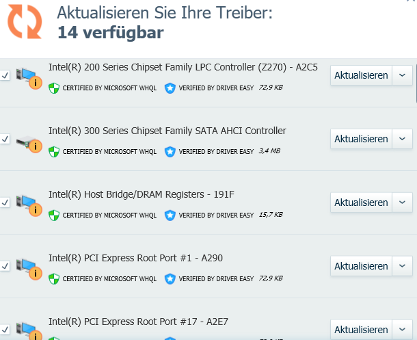

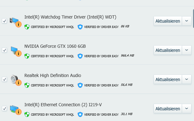

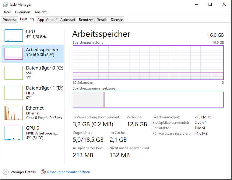

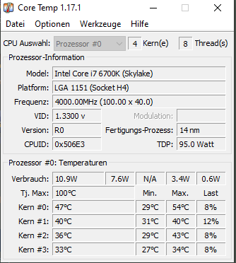

Wie sehen denn die Temperaturen unter Last aus und wie ist die Kiste gekühlt?
also die Temperaturen liegen immer zwischen 50 und max. 75 Grad. Der Pc ist über Lüfter gekühlt.

Das Tool Driver Easy würde ich schleunigst wieder vom System entfernen und,

zu Driver Easy, ja hab viel negatives gehört aber wollte halt auch nur gucken was an alten auffälligen Treiber ich so hab ohne aktualisieren.

  • Hallöchen , Core Temp wie Taskmanager hab ich immer wieder mal offen und schaue rein, sieht alles normal aus an Temperatur.

Wenn der Computerladen nicht wenigstens valide Testprogramme auf RAM und Platte losgelassen hat wäre das schon unprofessionell.
Meinem Bauch nach sind wir in der dumme Lage, wenigstens nach Informationen über RAM und Platte, auf Verdacht tauschen zu müssen. Grafikkarte, Netzteil - dann schon unangenehmer CPU und Board.
