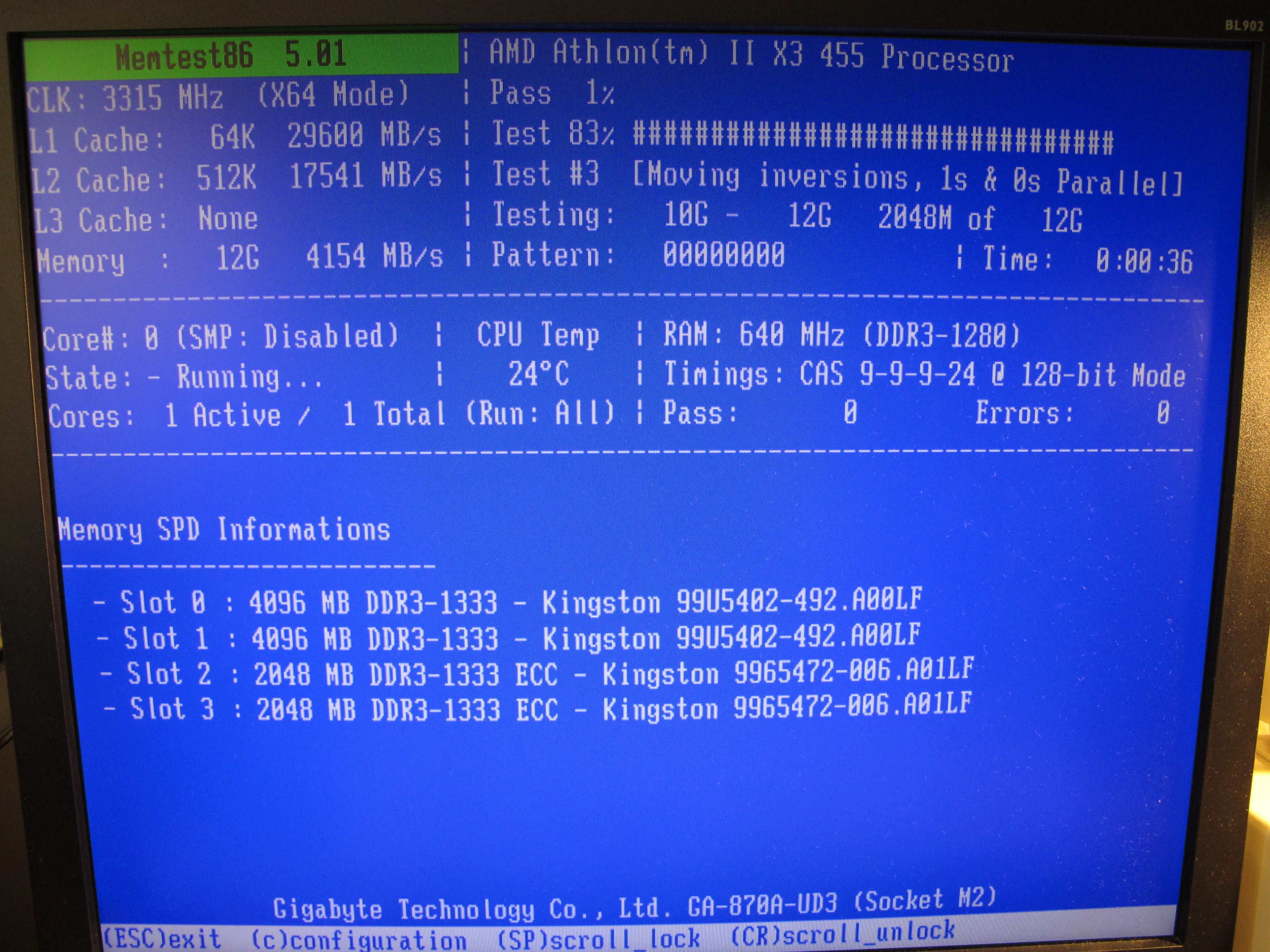

Aktuell läuft gerade Memtest86+ durch, aber das dauert noch ein paar Stunden. Nach 2 Durchgängen wurden noch keine Fehler gefunden. Hier die Übersicht:

Der Memtest dauert noch wesentlich länger, denn auf dem Screenshot sind keine 2 Durchgänge, sondern nur 2 der 9? Tests gelaufen. Jeder Durchgang (Pass) besteht aus 8 oder 9 Tests. Die alten AMD-Systeme waren oft anfällig für Fehler in den Tests 5 und 8, also auf jeden Fall 4 Durchläufe laufen lassen. Das Fehlerbild spricht schon sehr für einen RAM-Defekt oder -Inkompatibilität.
Das das System schon recht alt ist, kann man hier auch ruhig noch die alte Version von Memtest86+ nehmen.
Reaktionen: Terrier
Danke für eure Antworten! Ich weiß, dass Memtest86+ alt ist, aber eben weil das System und der RAM-Faktor schon älter sind, spielt das doch keine Rolle, oder?
@SilenceIsGolden : Der Screenshot ist vom 1. Pass. Jeder Pass besteht aus 10 Tests; aktuell läuft gerade der 3. Pass, bisherige Laufzeit fast 7 Stunden... also der Test braucht ewig...

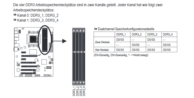

Auszug aus dem Handbuch:
813332
Wenn Memtest das richtig ausliest mit den Slots, dann ist die Bestückung schief.
Und jetzt, ohne weiter nachzuforschen, scheint mir eine Bestückung mit vier Modulen, wovon zwei ECC im Namen tragen, auch kein Garant für kompatiblen Betrieb.
Reaktionen: PC_Rabe
@Suffwurst @dauerbrutzler : Die RAMs stecken so: die 2 GB Module in DDR3_2 und DDR3_4, und die 4 GB Module in DDR3_1 und DDR3_3 (nach der Grafik in Beitrag #7). Ist das falsch? Soll ich sie vermischt stecken?

Das mit der Belegung habe ich so gemeint das du schauen musst wie die Bestückung ist. Sprich schau mal nach ob die Speicher zusammen auf einem channel laufen. Du hast ja dual channel wenn du jetzt auf einem channel 4gb hast aber auf dem anderen 8 kann es zu problemen kommen.

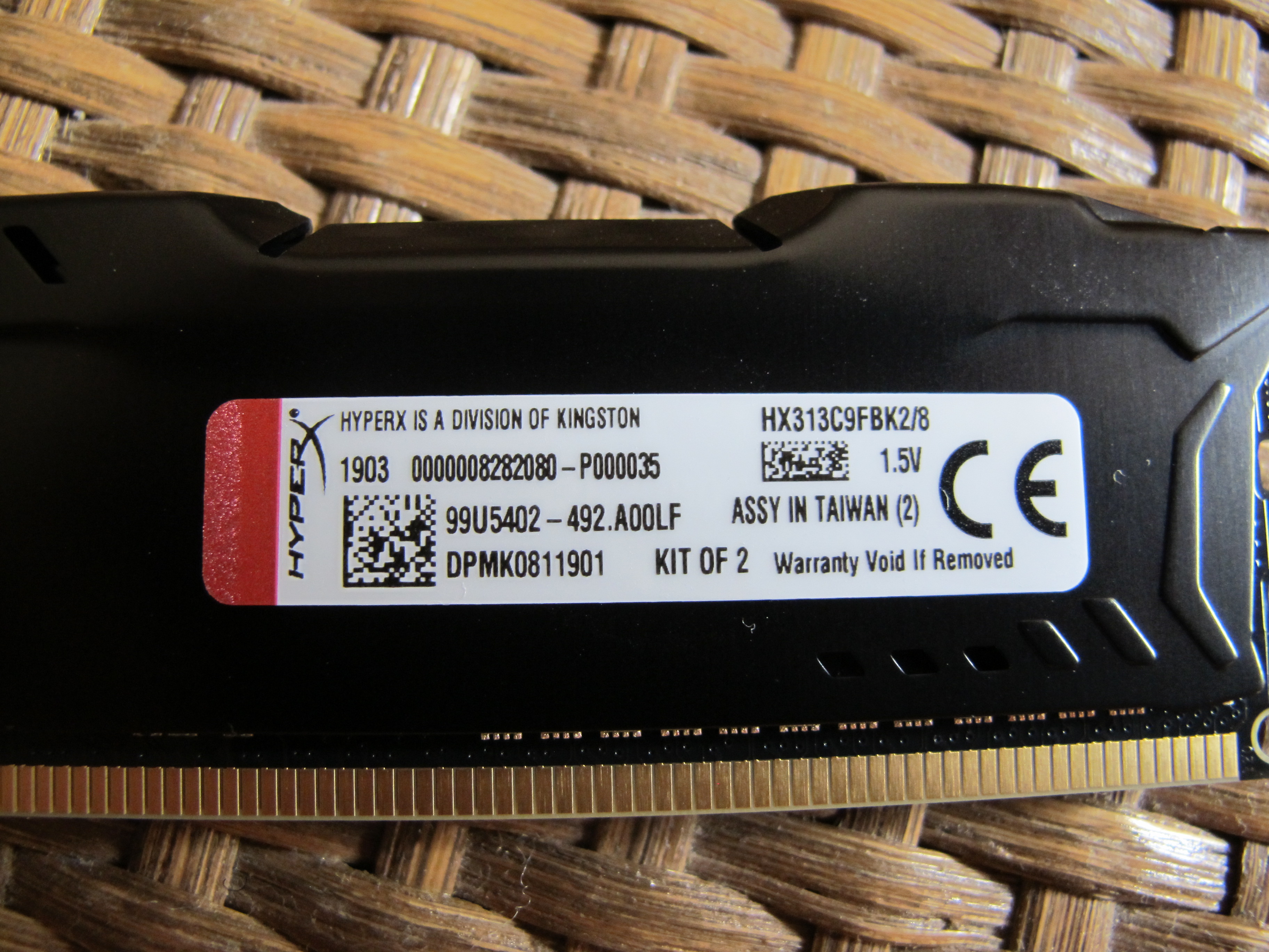

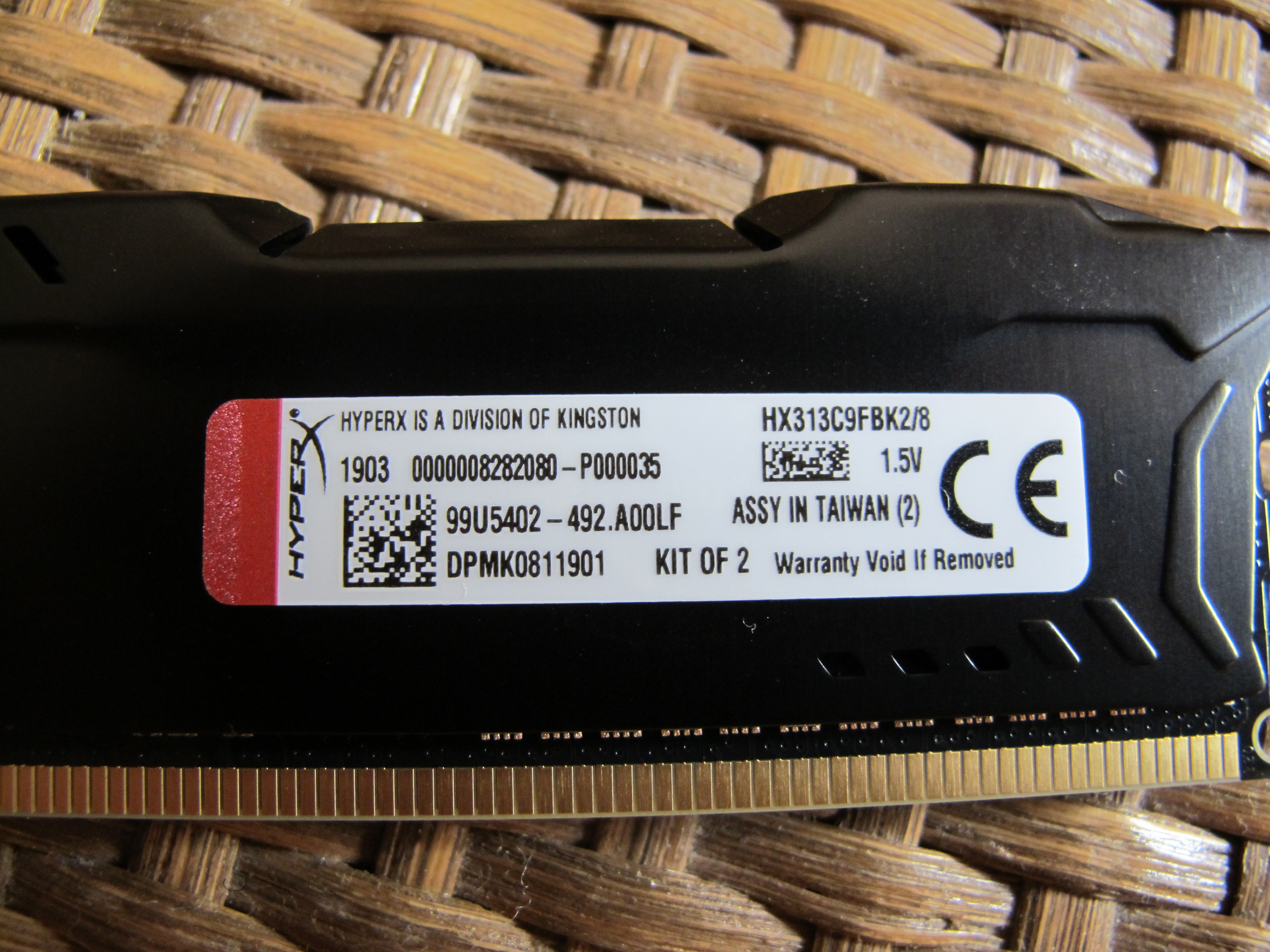

So erfreulich das nun ist möchte ich aber gerne wissen, woran das liegt. Der Fehler scheint primär nicht daran zu liegen, dass ich (unwissentlich) ECC mit non-ECC RAM-Modulen vermischt habe, da das Problem ja auch auftritt, wenn nur der neue non-ECC-RAM gesteckt ist. Also muss es an eben diesem neuen RAM liegen. Zur Erinnerung: Das ist ein HyperX HX313C9FBK2/8 Fury 8GB, DDR3 1333 MHz CL9, https://www.amazon.de/gp/product/B00J8E91K4 . Hier ein Foto des Etiketts auf einem der Module:

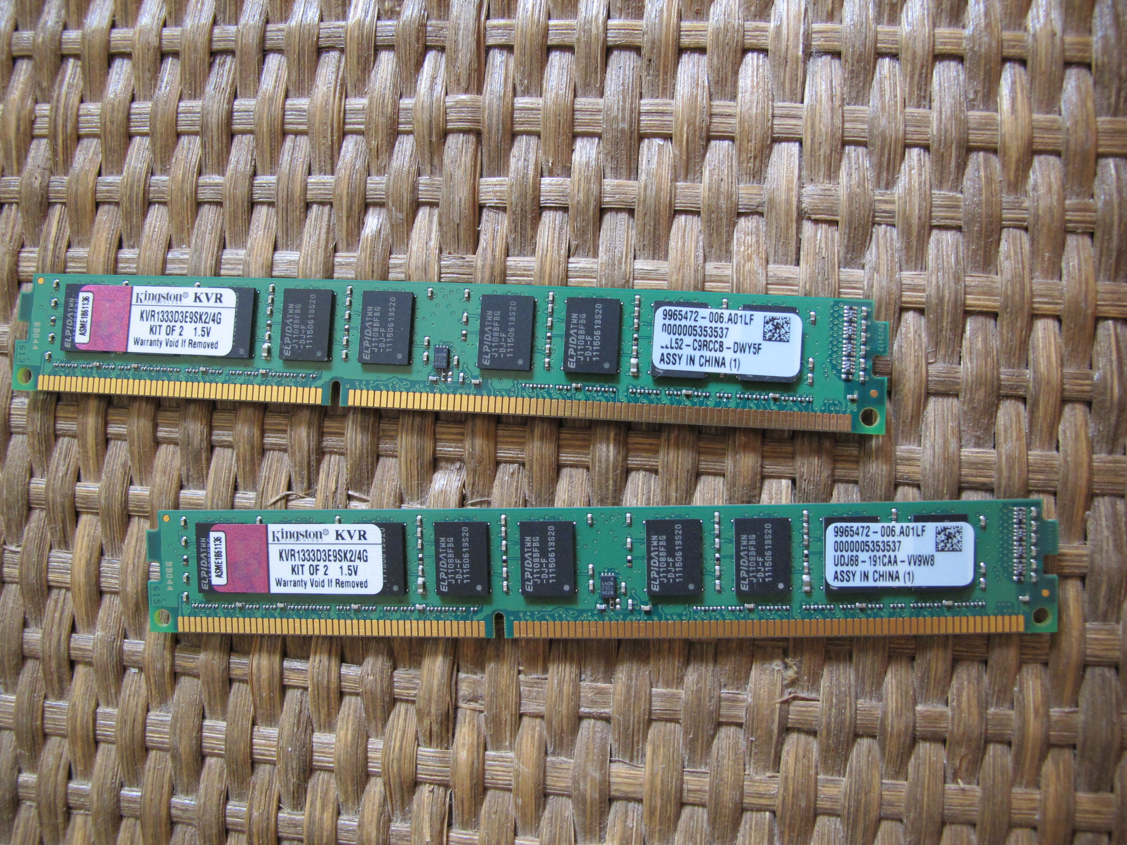

Der alte RAM ist ebenso DDR3, 1333 MHz CL9:
Was ist der Unterschied zwischen diesen beiden? Warum funktioniert alles mit dem alten RAM, und beim neuen tauchen diese BSODs auf? Die neuen Module sollten ja kompatibel sein, und sie werden ja auch im BIOS sowie unter Windows erkannt und weisen laut memtest keine Fehler auf. Trotzdem stürzt der Rechner offenbar unter Last ab. Gibt es ein Merkmal des RAMs, das ich übersehen habe? Ist etwas mit Win10 inkompatibel? Wie kann ich einen geeigneten RAM identifizieren? Ich bin wirklich verwirrt, wie es zu diesem Fehler überhaupt kommen kann. Von Hardware-Seite sehe ich nämlich nicht, warum der HyperX nicht kompatibel sein sollte, und er wird ja wie gesagt auch richtig erkannt und unter memtest korrekt behandelt.

weil der hyperx "blinki-bunti" speicher ist und das SPD evtl. nicht korrekt programmiert ist und/oder ICs / PCB verbaut ist, dass dein mobo nicht mag, die wahrscheinlichkeit dafür ist bei diesen modulen idr. höher als bei JEDEC-konform programmiertem standard-ram
memtest kann dir zwar defekte bereiche / ICs aufzeigen, inkompatibilitäten jedoch seltener (dazu eignet sich Prime mit Large FFTs z.b. besser)
ECC ist wurscht, wird wahrscheinlich nie aktiv gewesen sein, weil ein grossteil der mobos es nicht als option bereitstellen
du könntest im bios die Timings des Ram manuell setzten, dazu gehört aber erfahrung
