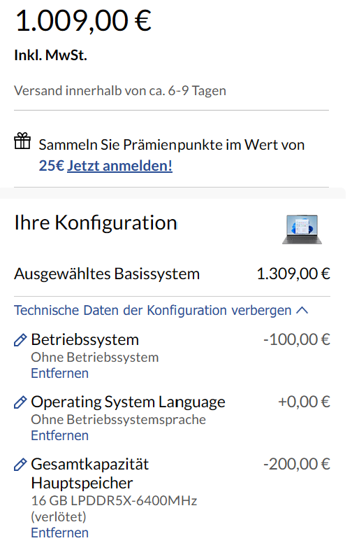

Ahh, dort gibt's 2 Serien. Eine mit der Neuauflage der alten CPUs und eine mit den neuen CPUs. Die mit den neuen Zen4 CPUs die ich meinte beginnen bei knapp 1000€ in der Minimalkonfiguration.
https://www.lenovo.com/de/de/configurator/cto/index.html?bundleId=82Y8CTO1WWDE1
Das sind ziemlich genau 209€ Aufpreis für die neue CPU mit gleicher Konfiguration. (209€ weil die W11 Lizenz beim alten Gerät dabei ist und das vergleichbare Gerät daher 1109€ kostet und nicht 1009€.)
