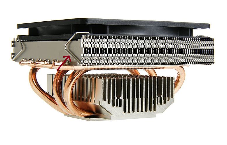

Hier kannst du sehen, wieviel die geänderte Ausrichtung von NT und CPU-Lüfter bringt: https://www.computerbase.de/forum/t...oolcube-mini-itx.1163629/page-6#post-13435803
Der Umbau ist recht einfach: Du löst einfach die vier Schrauben am NT und legst es neben das Case, sodass du Zugang zum CPU-Kühler hast. Dessen Lüfter ist ganz einfach mit zwei Drahtbügeln befestigt. Einfach lösen, Lüfter drehen und wieder mit den Klammern fixieren. Danach das NT drehen und mit dem Lüfter nach innen wieder festschrauben. Sollte in fünf Minuten machbar sein.
EDIT: Die Klammern lassen sich einfach nach oben rausdrücken:

So, geschafft. Hat auf jeden Fall schon richtig was gebracht. Temperatur liegt jetzt bei 39 Grad. Mach jetzt nochmal nen kleinen Stresstest. Bei gleicher Lüftergeschwindigkeit hab ich nur das Gefühl das die Kiste etwas lauter ist, allerdings nicht viel. Liegt das am anderen Luftstrom?
Musste nen paar Kabel vom Netzteil anders verlegen und nun berühren die an einer Ecke die Kühlrippen der Grafikkarte. Wird nicht zu heiss, oder?

Gut gemacht!
Und beim nächsten Neukauf/Umbau kannst du das von Anfang an alleine machen.
Ja, könnte daran liegen. Die beiden Lüfter liegen sich ja jetzt quasi genau gegenüber auf engerem Raum. Vorher hat ja jeder sein eigenes Süppchen gekocht/Lüftchen verweht.
Zu den Kabeln + Graka: Sollte absolut kein Problem sein.
Natürlich könntest du generell noch schauen, dass die Kabel (z.B. mit Kabelbindern) weitestgehend sauber verlegt sind und nicht den Luftstrom irgendwie behindern.
