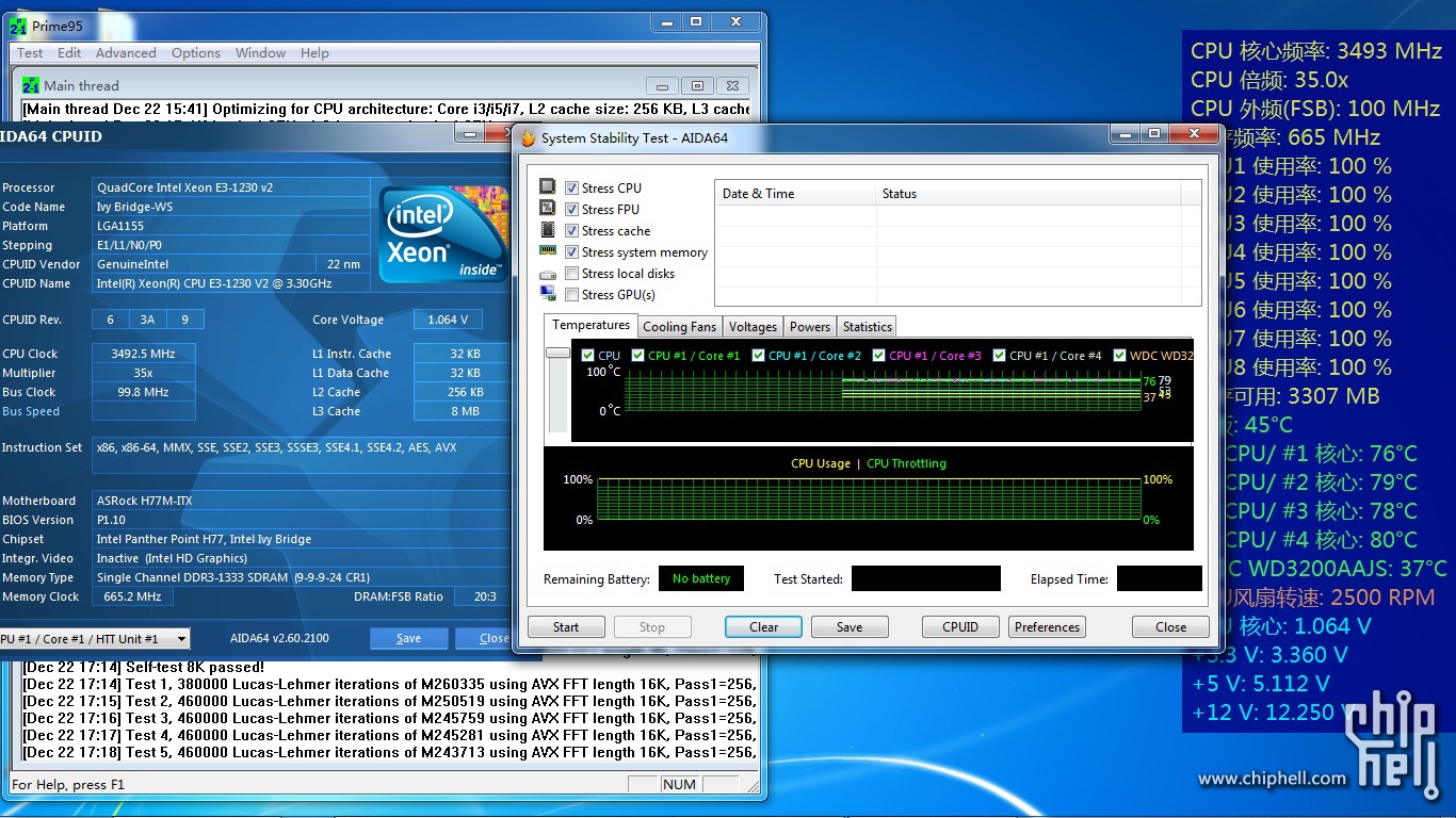

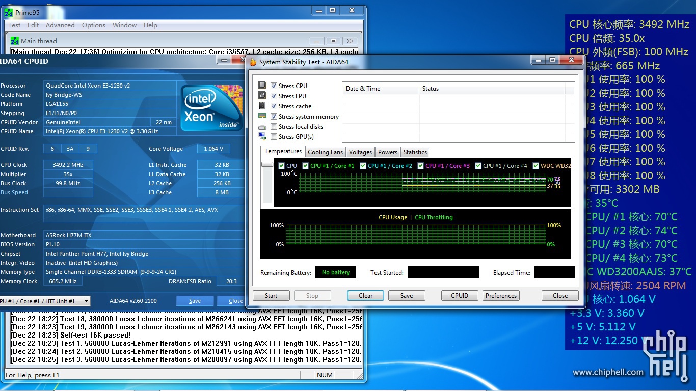

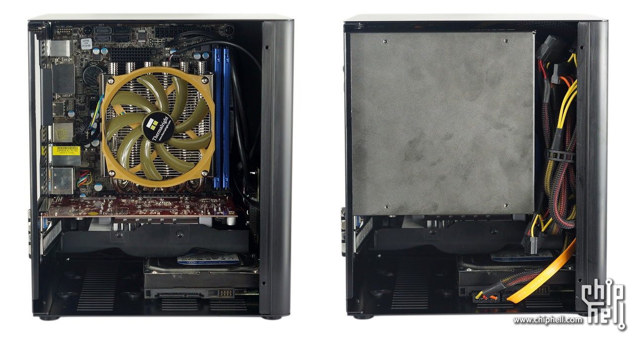

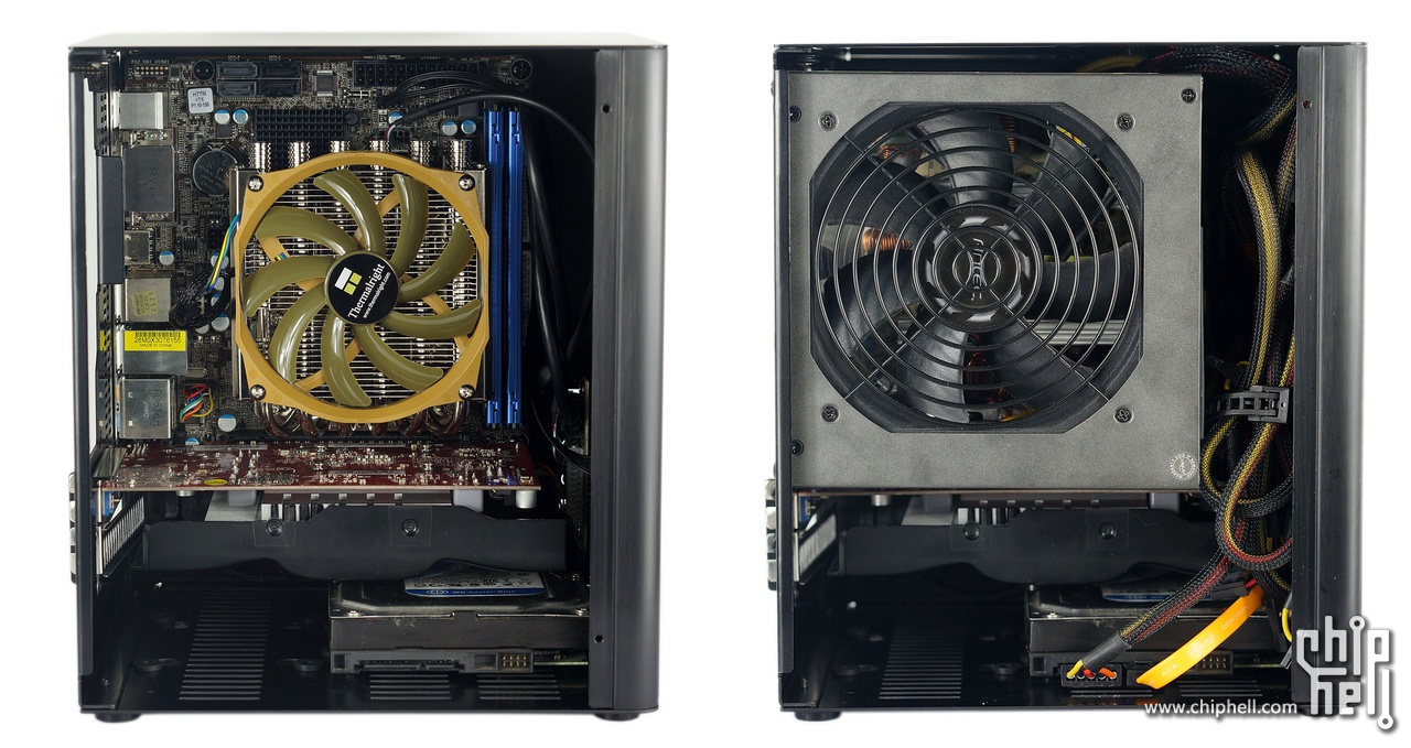

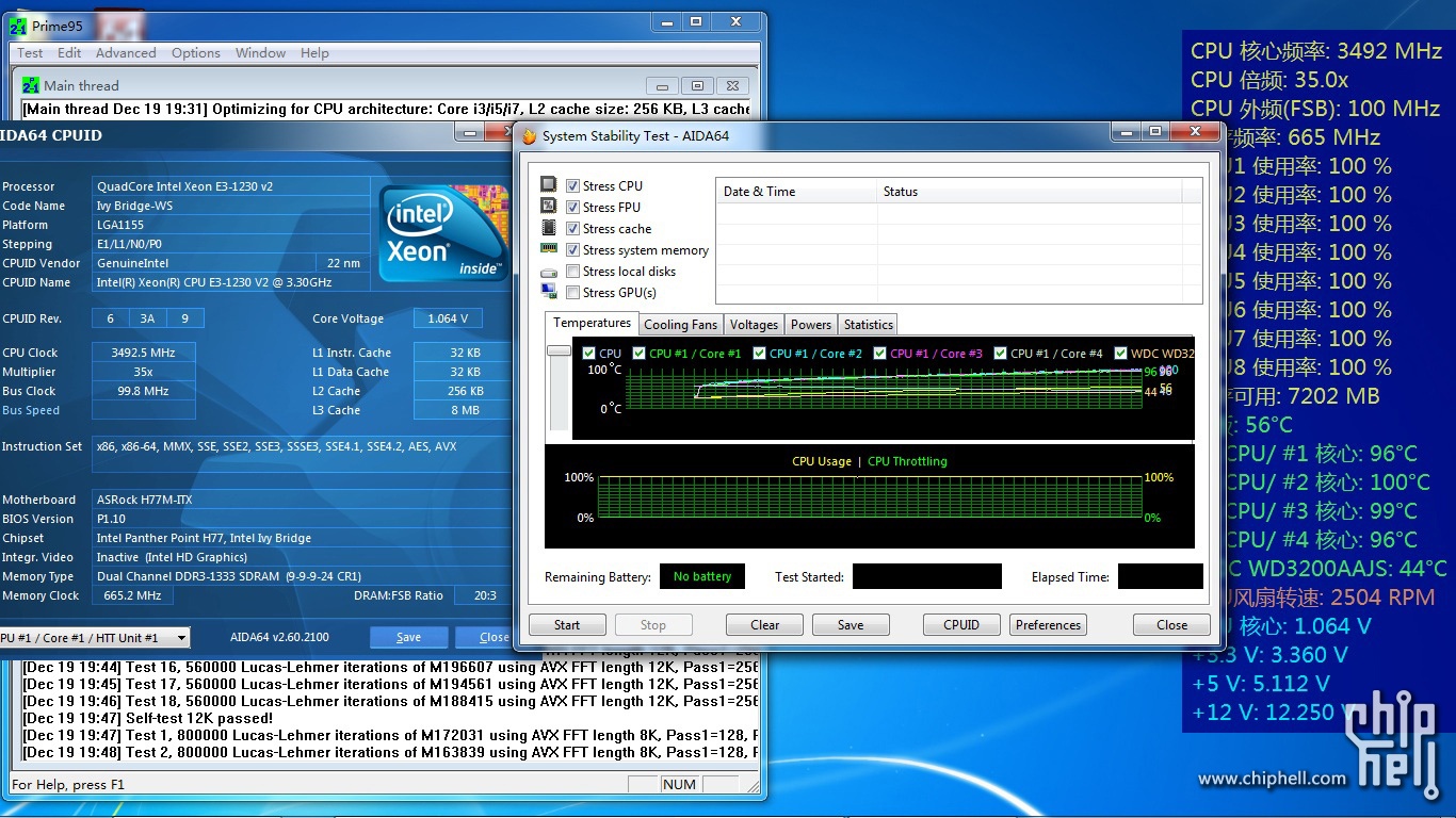

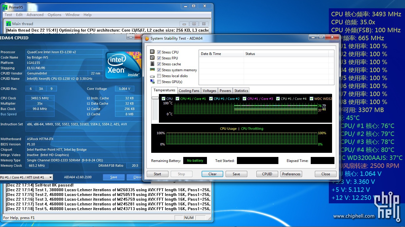

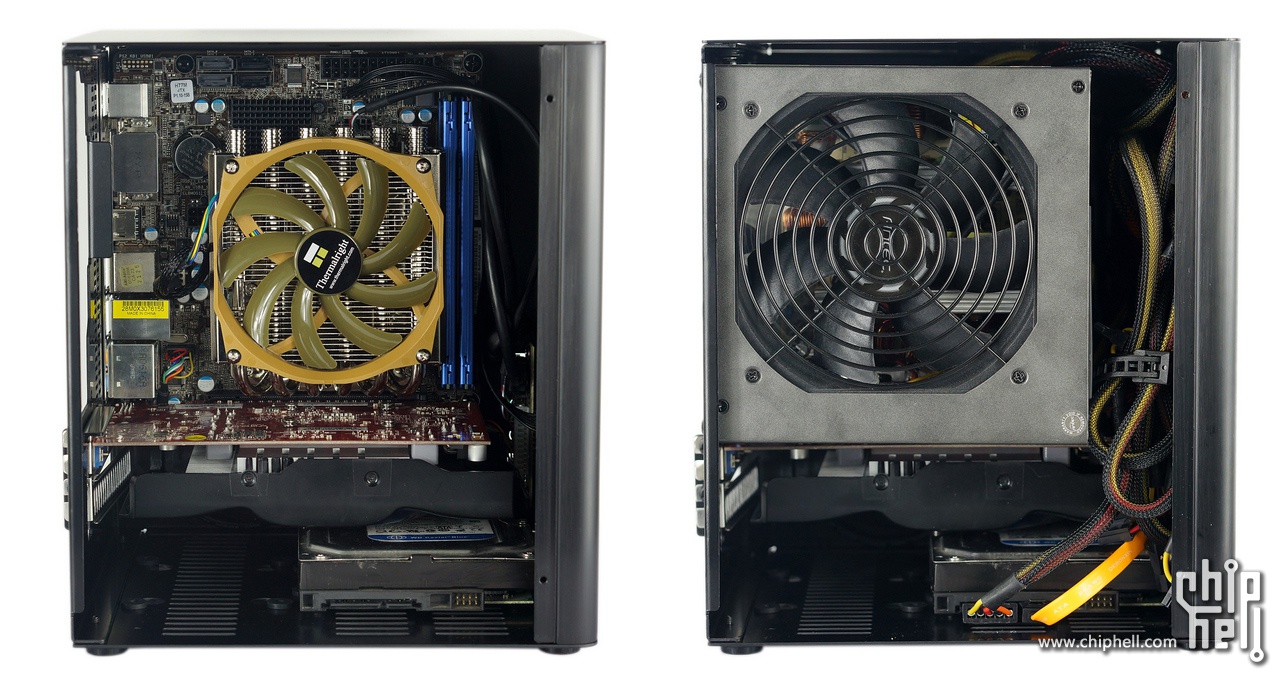

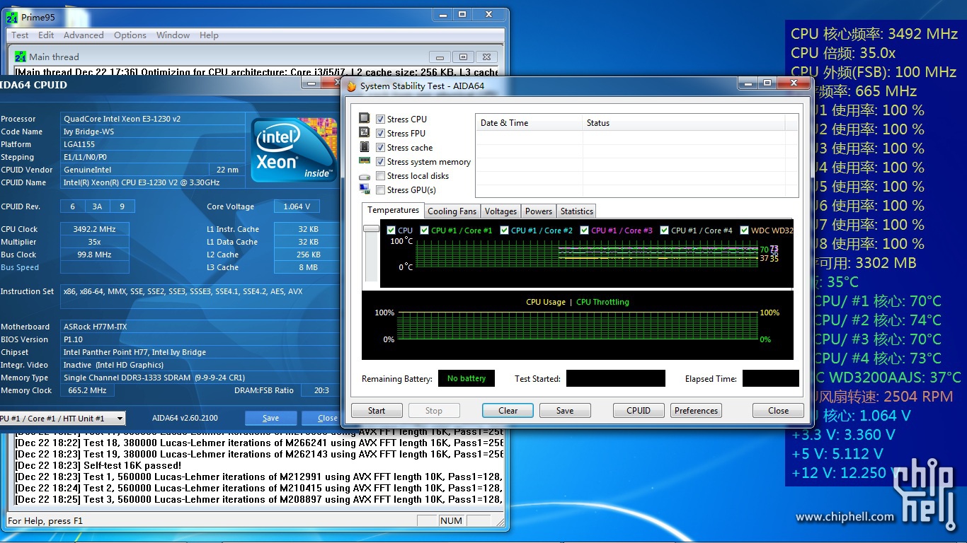

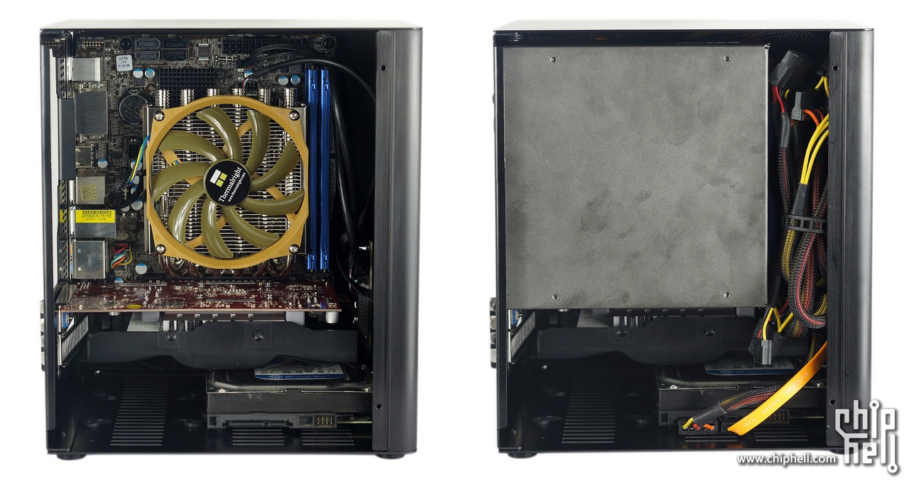

Da die auf chiphell.com ermittelten Ergebnisse für alle (potentiellen) Coolcube-Besitzer interessant sein dürften, verlink ich hier noch mal ein paar Bilder. Es wurde getestet, mit welcher Ausrichtung von NT / CPU-Lüfter die besten CPU-Temps erzielt werden.
Das Testsystem:
CPU: Intel Xeon E3-1230V2, 4x 3.30GHz (Turboboost @3.50GHz)
Speicher: Kingston HyperX DDR3 1600 8GB-Kit
GPU: PowerColor Radeon HD 6750
HDD: Western Digital Blue 320GB
NT: Antec (Neo) Eco 400W
Case: Cooltek Coolcube
OS: Windows 7 Ultimate 64bit
Software: AIDA64 v2.60 Prime95 v2.79 64bit
Szenario 1: NT-Lüfter zeigt nach innen / CPU-Lüfter gedreht (saugend)
Szenario 2: NT-Lüfter zeigt nach innen / CPU-Lüfter in originaler Ausrichtung (blasend)
Szenario 3:
NT-Lüfter zeigt nach außen / CPU-Lüfter in originaler Ausrichtung (blasend)
Übersicht:
(Szenario 1 = grün, Szenario 2 = hellblau, Szenario 3 = dunkelblau; ganz unten finden sich die Idle-Werte)
Quelle: http://www.chiphell.com/thread-621259-1-1.html
Fazit:
1) Man sollte das NT auf jeden Fall mit dem Lüfter in Richtung Gehäuseinneres montieren.
2) Man kann eine zusätzliche Verbesserung erreichen, wenn NT-Lüfter und CPU-Lüfter in die gleiche Richtung arbeiten (d.h. CPU-Lüfter saugend, also andersherum als in der Standardausrichtung).
Das entspricht zwar genau dem, was hier ohnehin für gewöhnlich empfohlen wird, aber der Test belegt das noch einmal mit harten Zahlen.
Grüße
Peter_Shaw
EDIT: Informationen zu Testsystem und Schaubild ergänzt.

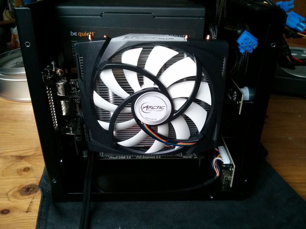

AW: kleiner Einblick: Mini-ITX Cooltek Coolcube mit GTX 660
Der CPU-Lüfter sollte saugend montiert werden und der NT-Lüfter sollte natürlich rausblasen (andernfalls würden sich die Temps verschlechtern und man müsste dazu auch noch den NT-Lüfter drehen).
Meine Konfig ist in der Systemvorstellung 'mITX Gaming-PC' (Signatur) aufgeführt. Mittlerweile hab ich allerdings eine passive Radeon HD7750 drin, die ursprünglich verbaute HD6850 ist jetzt woanders im Einsatz.
Vorteile ggü. dem Coolcube sind der 140er-Frontlüfter, der doch ein wenig Frischluft ins Case schaufelt und die etwas größere maximale Grafikkartenlänge. Außerdem kann man ein ODD verbauen und eine 3,5"-HDD findet auch dann Platz, wenn man eine Dualslot-Graka verbaut. Auf der anderen Seite ist das Q11 natürlich deutlich größer.

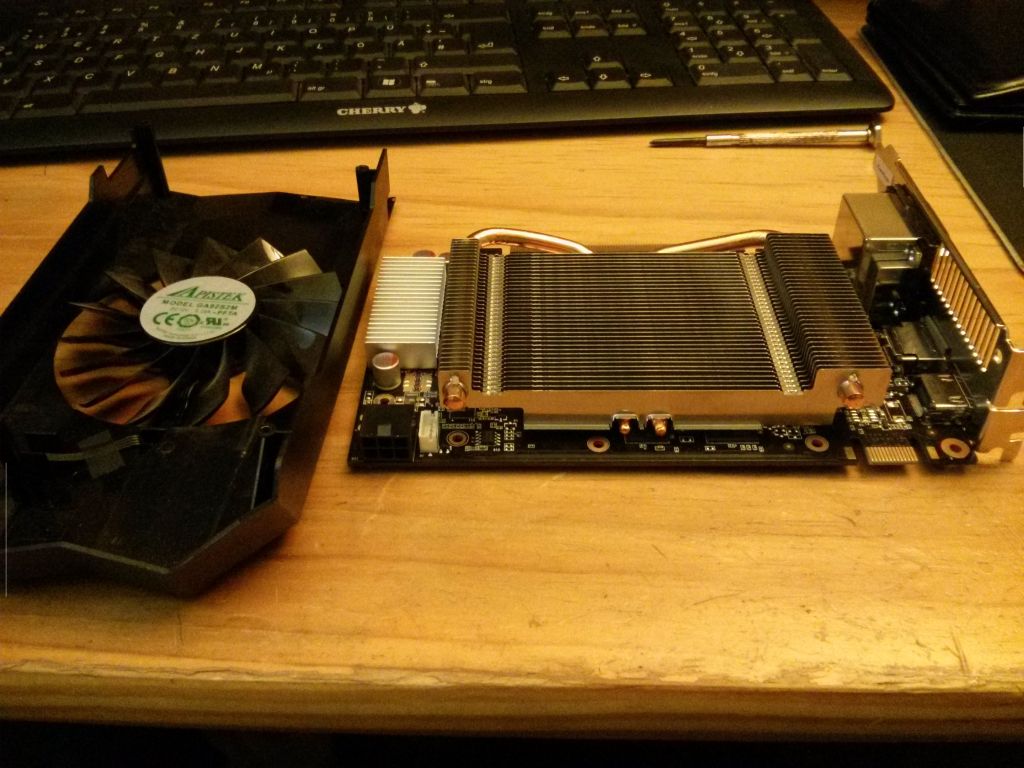

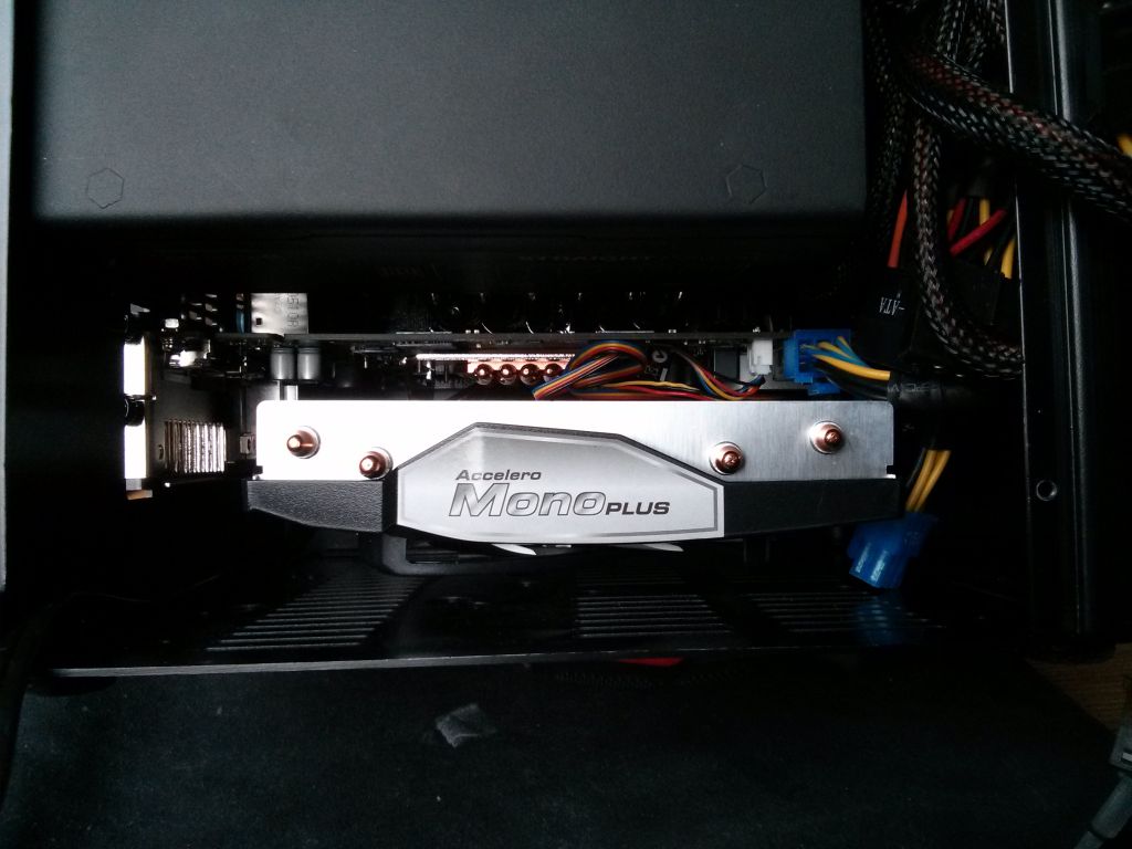

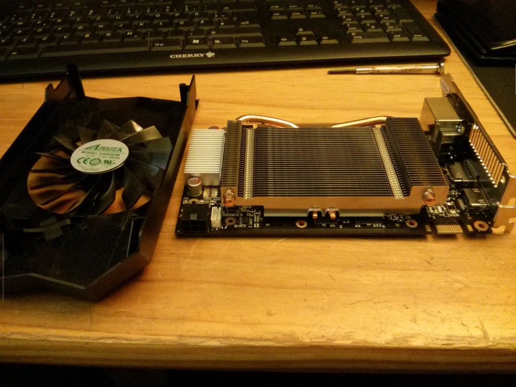

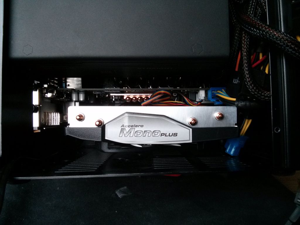

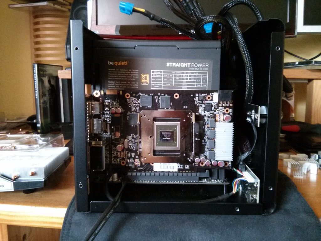

Ich hab jetzt den Accelero Mono Plus auf meiner GTX 660 OC montiert. Passt alles locker ins Gehäuse rein. Sogar besser als mit dem Palit-Kühler vorher. Eine 3,5'' Platte würde jetzt natürlich nicht mehr reinpassen. Der Cube ist jetzt leiser, vor allem unter Last. Und die Temperaturen sind auch deutlich geringer. So konnte ich das Power Target im Afterburner bis zum Anschlag schrauben. Das brachte im neuen 3D Mark im Fire Strike nochmal um die 5%. (jetzt 4169, http://www.3dmark.com/3dm/218797)
Diese VRAM Kühler hab ich aber weggelassen, nachdem die einfach nicht halten wollten. Diese 2-Komponentenkacke kann man ja vergessen. Selbst nach 10h fielen die immer wieder ab. Aber vorher waren ja eh keine auf dem RAM und der Spannungswandler hat schon einen Kühler. Also denk ich ist da schon ok so ohne...
IMG_20130214_013101_m.jpgIMG_20130214_103107_m.jpgIMG_20130216_154115_m.jpgIMG_20130216_154626_m.jpg
Wie dem auch sei. Im jetzigen Zustand gefällt mir mein Cube richtig gut. Ordentlich Leistung aber schön klein und handlich. So kann ich ihn auch ab und zu mal schnell vom Schreibtisch zum Fernseher rübertragen um ne Runde zu zocken. :D
coolcube schrieb:
Idle - FarCry2 - FurMark
960 - 1110 - 1170 RPM
30% - 39% - 43%
Ich hab den Mono Plus ja auf einer HD6850 verbaut. Diese hat zwar eine etwas geringere Leistungsaufnahme, aber ich bin mit Drehzahlen zwischen 400 (Idle) und 650rpm (furmark) ausgekommen. Hier die Ergebnisse bei Volllast: LINK
Da müsste also noch einiges gehen. Wie sind denn deine Temps?
Die Temperaturen sehen alle sehr gut aus. Unter 30° im Idle und max. 65° unter Last. Leider kann ich die Lüfterdrehzahl nicht unter 30% (also etwa 960 RPM) regeln. Weder mit dem Slider im MSI Afterburner noch mit einer angepassten Lüfterkurve. Ich schätze das ist ne Limitierung vom BIOS der Karte. :(
