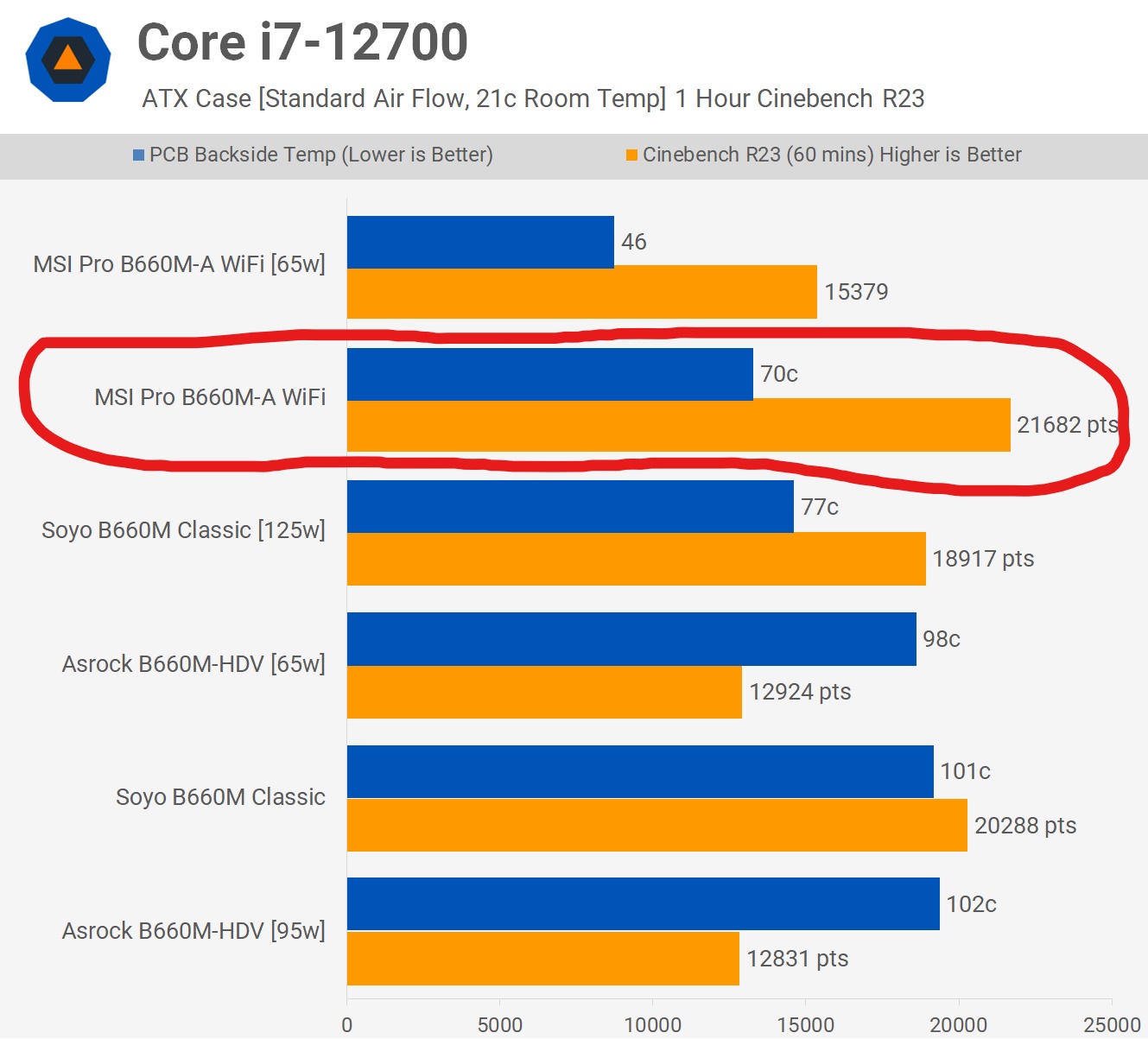

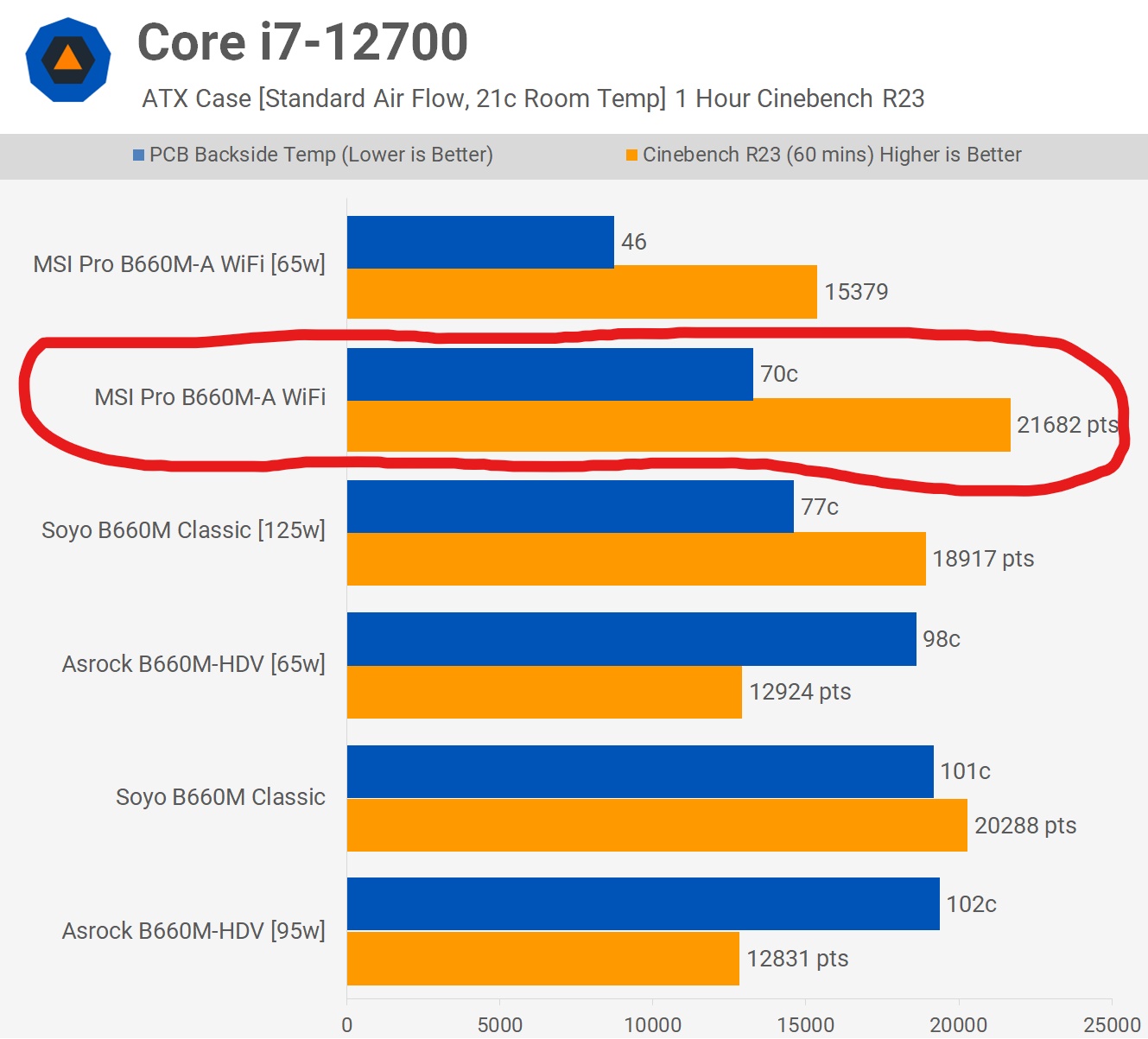

sikarr schrieb:
Woran erkenne ich den miese VRMs.
Ich habe jetzt für einen 12700F das MSI Pro B660-A DDR4 geholt, da steht was von 12+1 Virtuellen Phasen und 6+1 Realen, kann das einer aufklären?
Wie oben erwähnt helfen da am Ende nur Tests, wenn keine Kühlung vorhanden ist kann man das logischerweise relativ einfach erkennen, gab bei X570 aber auch mal ein paar Boards die auf den ersten Blick eine ordentliche Kühlung hatten aber trotzdem schlecht waren (MSI MPG Serie).
Zu deiner Konfiguration, in dem oben verlinkten Tests sowohl Video als auch Text ist das MSI Board dabei und wird auch mit einem i7 getestet und läuft mit diesem ohne Probleme.
sikarr schrieb:
Ist zwar nicht das Board aber OK, ich habe keine Ahnung in wie weit die sich gleichen oder unterscheiden.
Das ist die etwas kleinere µATX Version mit Wlan, sonst unterschieden die sich nicht.
