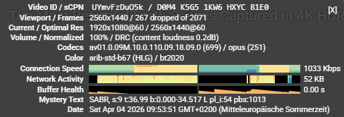

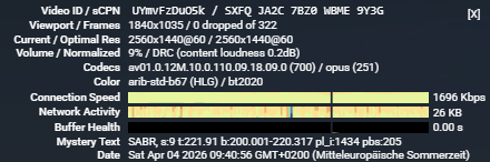

Hier einmal YT-Stats für Nerds, falls das hilft.

Auch mit Opera selbes problem (ohne vpn)
Stats hier sogar noch schlimmer..

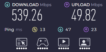

Connection Speed bei 1033 Kbps? Ich hab ne 500 Mbps Leitung von Vodafone :D
Da kann irgendwas nicht passen.

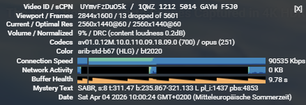

Der Versuch über WLAN ist von positivem Erfolg.
Das ist schonmal gut, jetzt kann man sich dem widmen.
Es muss dementsprechend irgendein Problem mit der LAN-Verbindung sein.

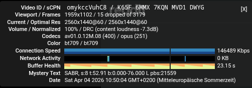

Hier der Test mit WLAN. Man sieht deutliche Veränderungen!
Der gefüllte Buffer vorallem.. Buffer Health in Sekunden, das sieht normal aus.
Also wir können auf jeden Fall sagen, dass hier ein Problem bei der LAN-Verbindung vorliegt.

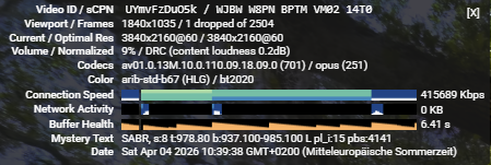

Also, der Versuch mit mehreren Ports ist teilweise geglückt, teilweise auch nicht.
Wechsel ich den Slot am Router, funktioniert ist für es per LAN für kurze Zeit.
Es scheint also tatsächlich ein Problem beim Router vorzuliegen.

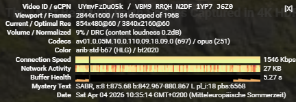

Nehme alles wieder zurück, nach erneutem umstecken weiterhin das Problem.
Selber Port wie im Bild oben benutzt, jetzt jedoch wieder:

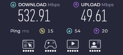

Jedoch verstehe ich nicht ganz wieso ein Speedtest mit kaputtem LAN-Kabel doch so gut ausfallen kann?
Ich bin ehrlich überfragt :D

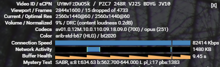

Und noch einmal umgesteckt.
In einen Slot, der vorher nicht so richtig funktioniert hat und siehe da.
Läuft wieder :D
