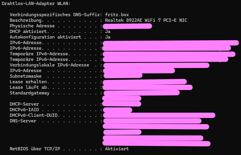

Vergleich mal die IPv4 und IPv6 Adressen wenns geht und wenn nicht. Vermutlich läuft was falsch mit der Adresszuweisung und du landest im falschen Vodafone Routing. Gibt da Unterschiede zwischen IPv4 und IPv6. Der Grund dürfte aber bei dir ein wackeliges Kabel etc. sein.

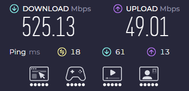

Jeder Speedtest den ich mache fällt positiv aus.
IPv6 am Rechner ausgestellt.
Auch keine Änderung.

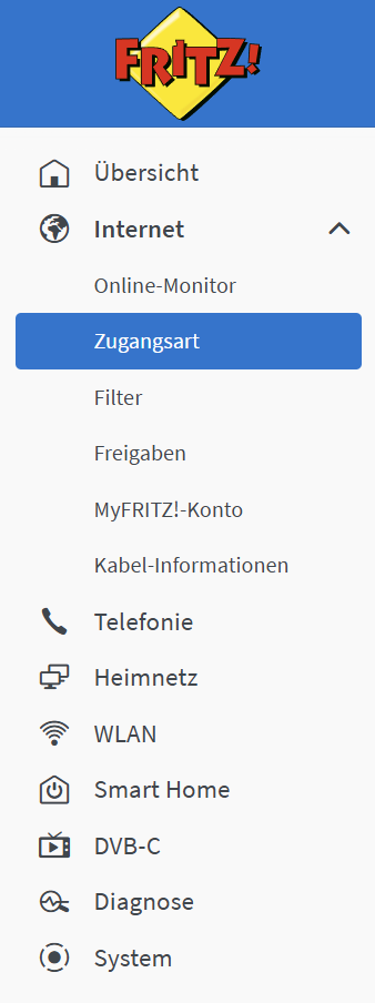

Beim Router kann ichs leider nicht, weil die Fritz.Box von Vodafone gebranded ist.
Mir fehlt hier der Menüpunkt Zugangsdaten unter Internet :D

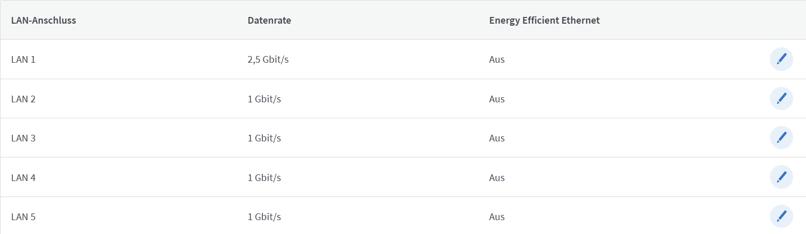

Treiber deiner Netzwerkkarte mal aktualisiert? Kommt du auf der Fritz!Box auf: Heimnetz -> Netzwerk -> Netzwerkeinstellungen? EEE ggf. mal ausschalten (Energiespareinstellungen der einzelnen Ports)

Alle auf Aus. Problem weiterhin bestehend.

S. Bild oben.
Stehen alle auf Aus.

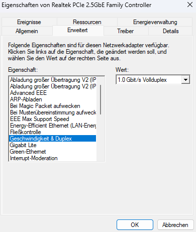

Bin i. d. R. Immer am 2.5 Port beim Router, trotzdem runterstellen?
Okay. Dann nähern wir uns langsam aber sicher der Ursache an, nachdem wir schon 20 verschiedene Ansätze durchprobiert haben. 😂
Was übrig bleibt:
  • Kabel tauschen
  • LAN-Treiber aktualisieren
  • Verbindungsgeschwindigkeit fix einstellen wie von Alexander2 vorgeschlagen

Speedtest weiterhin fine..

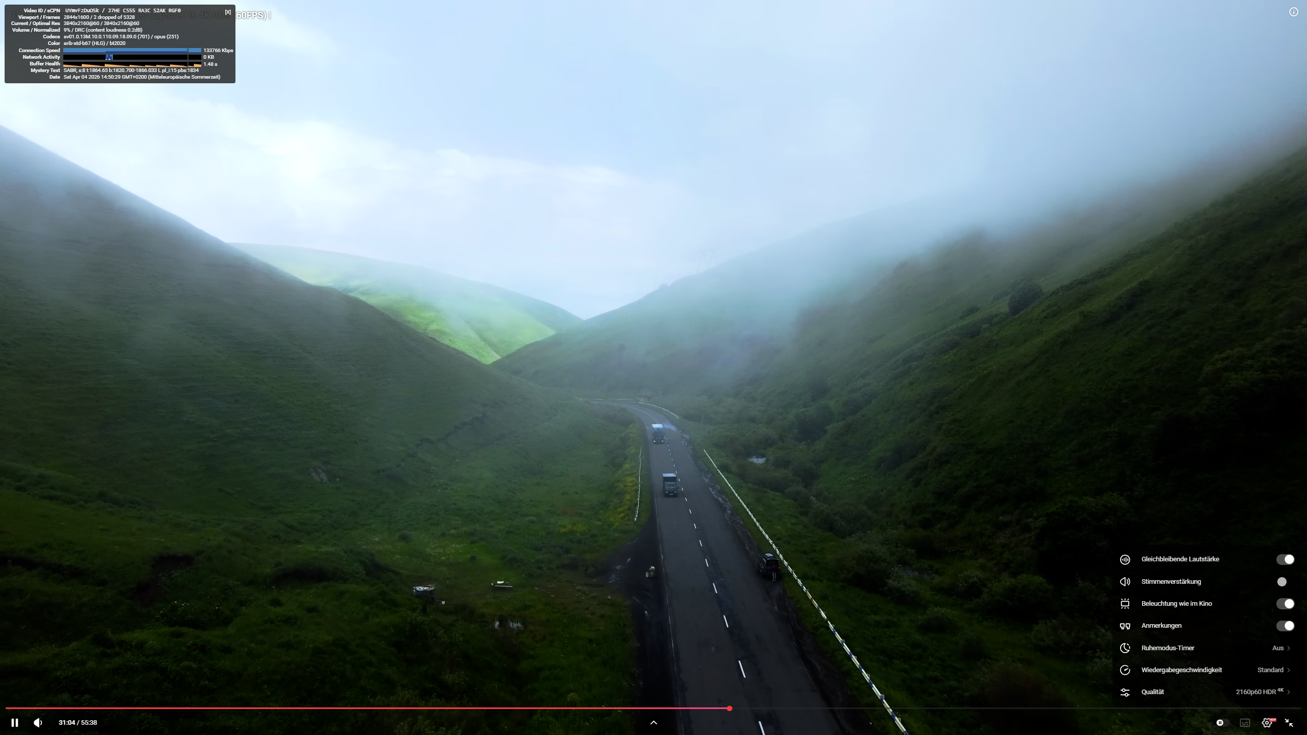

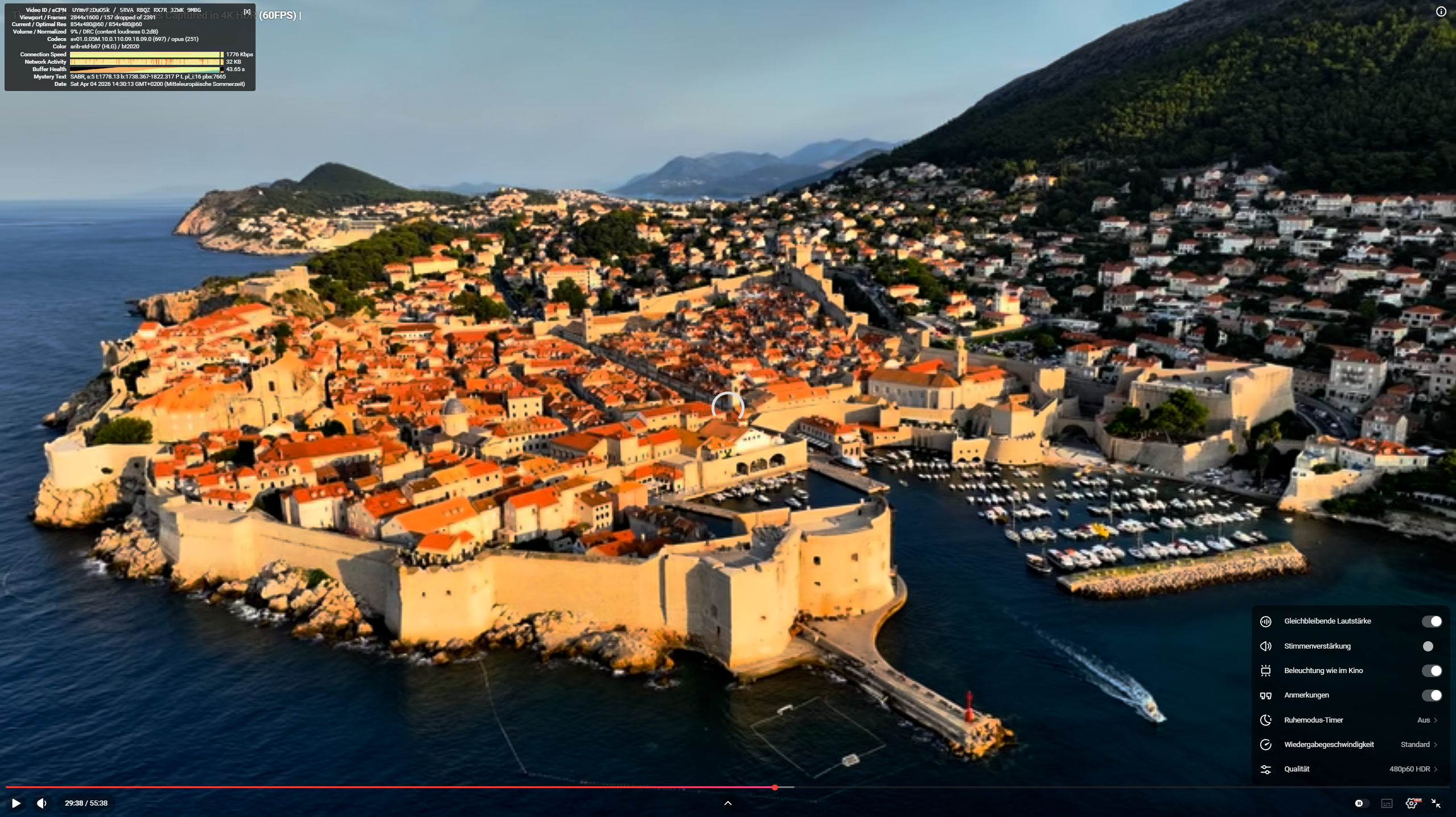

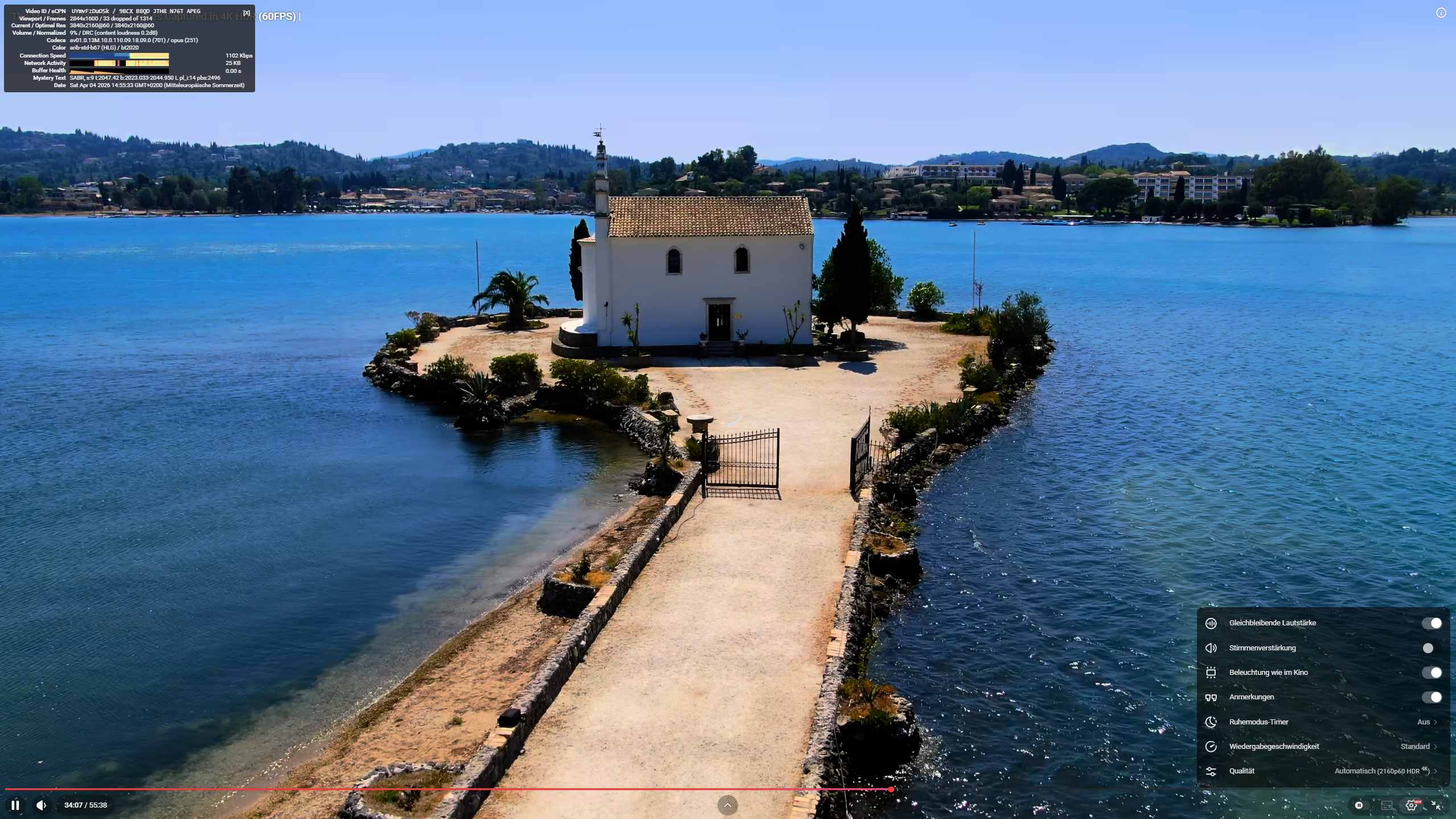

Nach der erfolgreichen Installation des neuen LAN Treibers über GIGABYTE (Mein Mainboard)
Lauft das Video aktuell wieder, auch für einen längeren Zeitraum.
Wie man sehen kann auch in 2160p60FPS
Starte ich jetzt meinen Rechner neu, wette ich, dass ich ohne Veränderung es wieder nicht angucken kann :D
Update folgt in 1 Minute.
Trotzallem finde ich Buffer Health Wert SEHR niedrig für eine 500MB Kabel-Leitung oder?

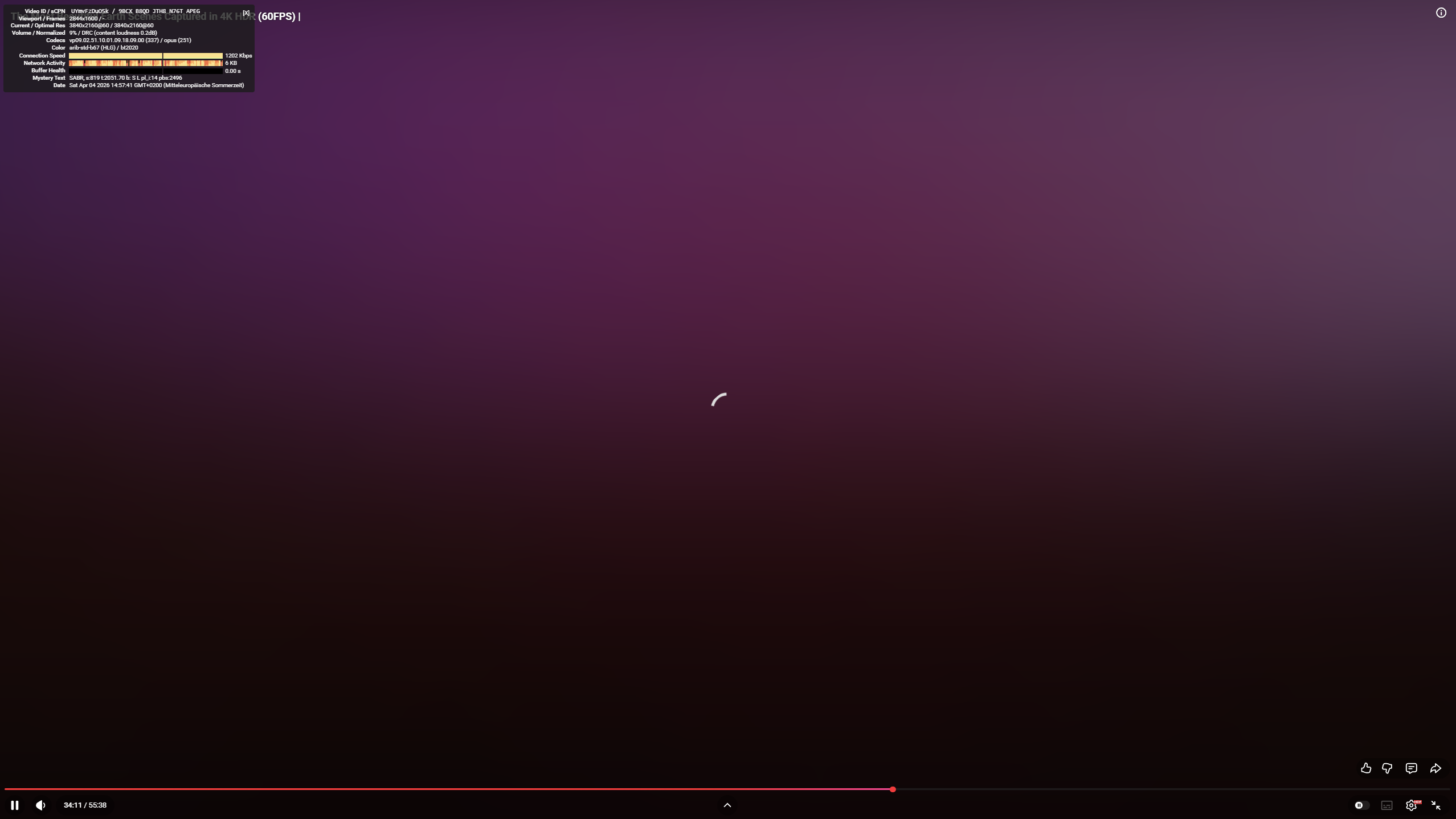

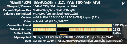

Update wie versprochen nach dem Neustart :D
Selbes Video, wieder VOLL Katastrophe.
Hier ist die Network Activity bei 6KB???
Hab jetzt was geschwärzt, hoffe das ist ok.
WLAN ist aktuell deaktiviert. Habs eigentlich immer aus, eben nur zum Test einmal angemacht.

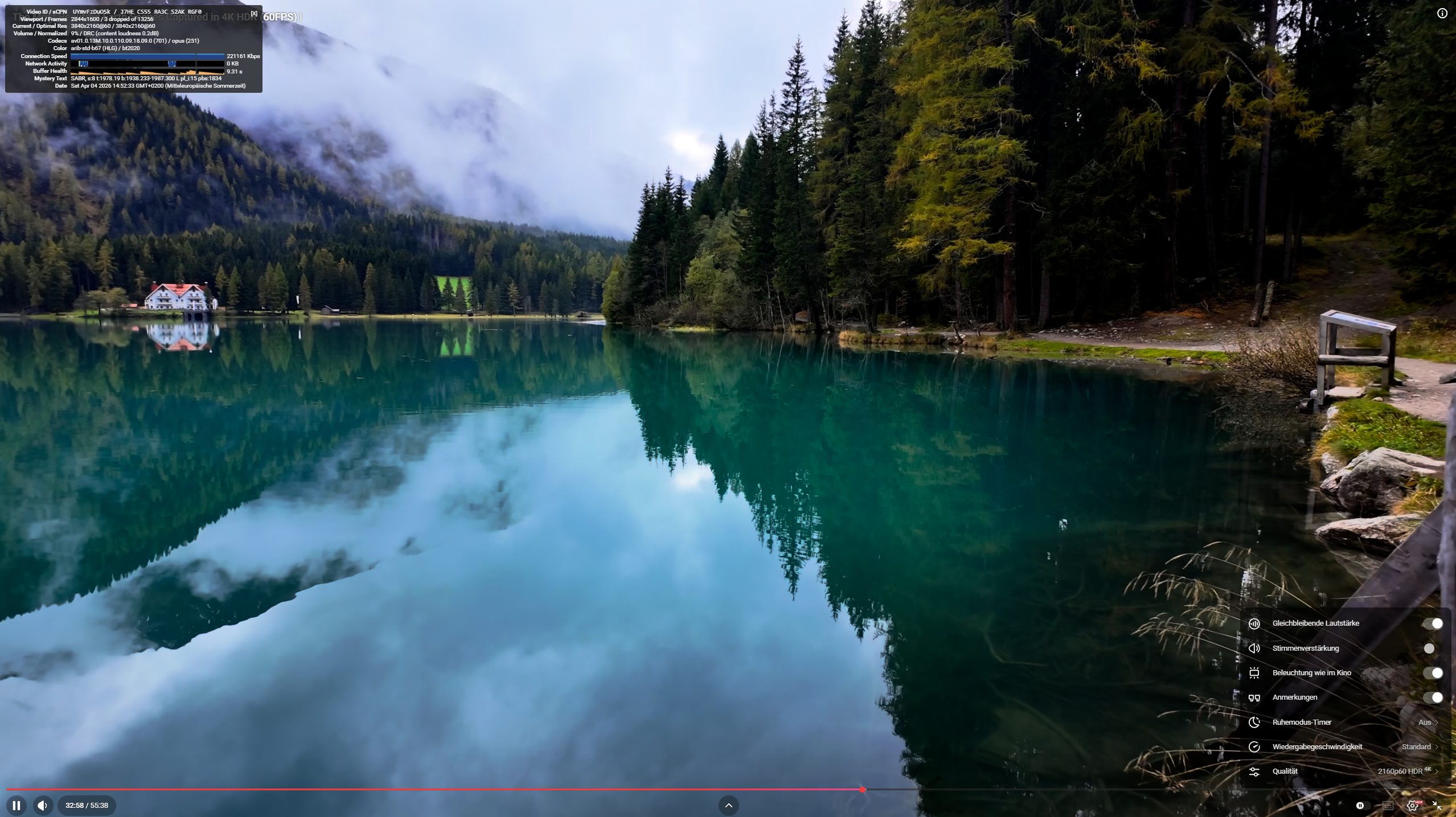

Habs jetzt mal angemacht und es sieht zumindest alles gleich aus, sag ich jetzt mal.
Router nochmal für 5 Minuten vom Netz genommen.

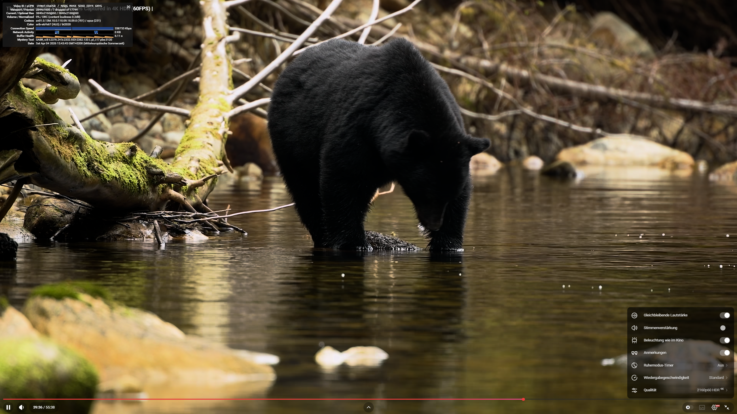

Läuft wieder wien Länderspiel.. Buffer Healthn meiner Meinung trotzdem immer noch ziemlich niedrig, aber es läuft durch ohne buffering

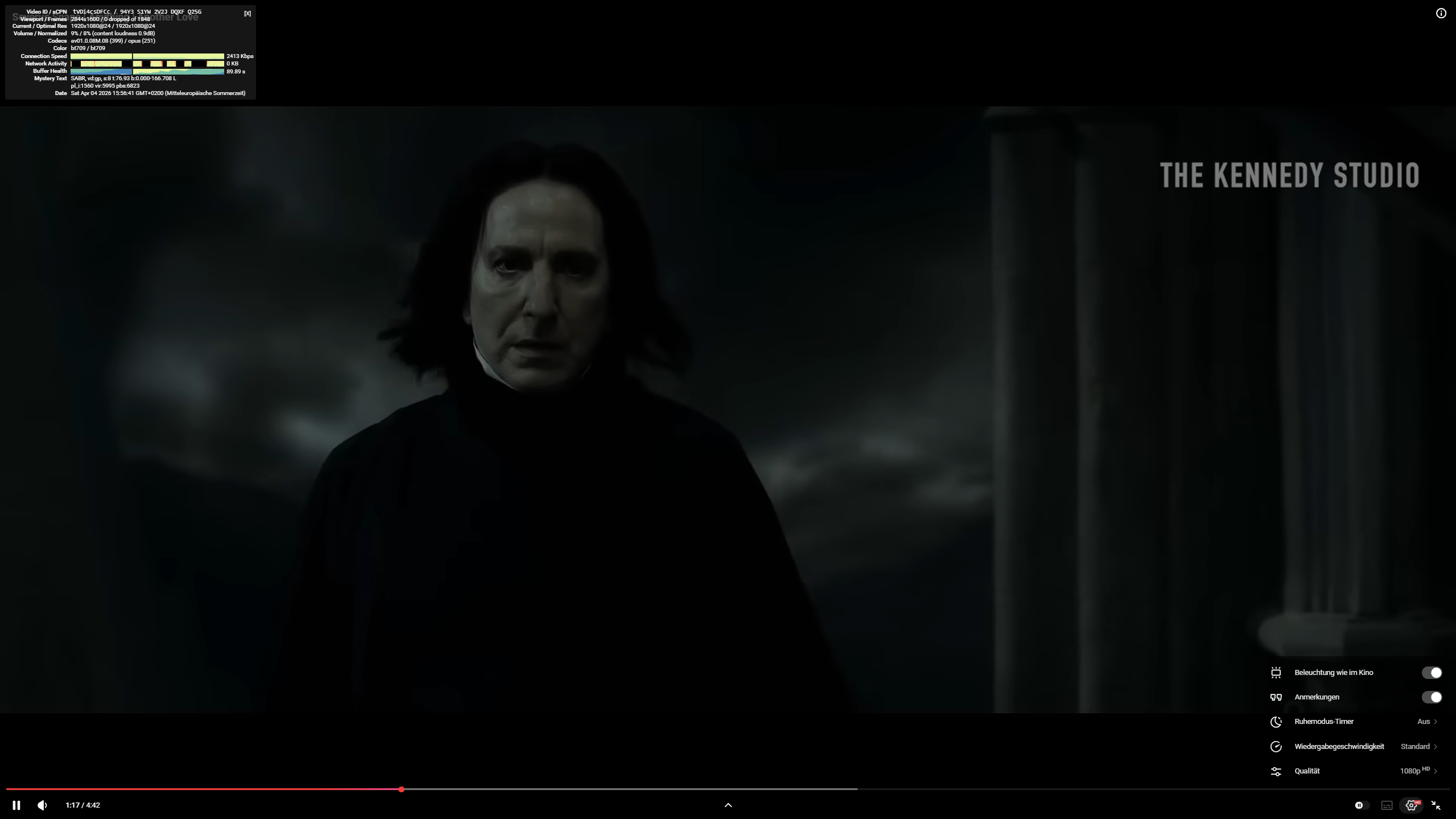

Ich habe nun noch folgendes getestet.
Ein anderes Video auf 1080p angemacht.
Das pre-lädt auch soweit, hoher Buffer Health time und ohne stocken. Hier passt alles.
Mache ich jedoch ein anderes Video auf 2160p an, keine Chance. Lädt sind wir wieder bei zu wenig Connection Speed.
Switche ich aber auf das alte Video mit 2160p zurück und lasse dies laufen, passt das alles soweit. Kein Buffering.
