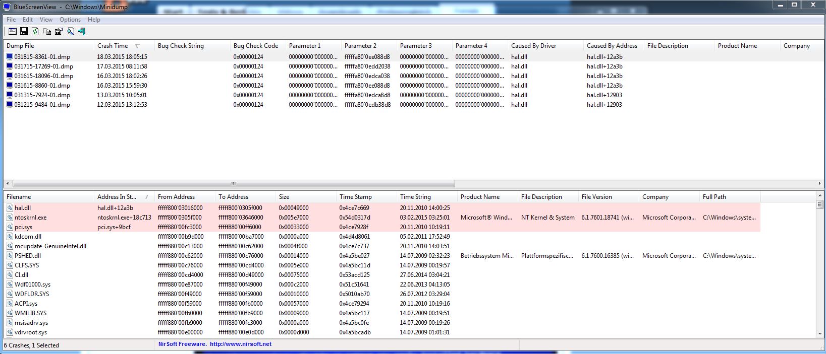

jetzt ist es mir schon des öfteren passiert, dass mein PC einfach freezed und ich nach dem neustart den oben genannten fehlercode bekomme.
code 124 hat doch etwas mit cpu/ram spannungen zu tun oder nicht?
da ich mich damit nicht wirklich gut auskenne wäre es nett wenn jemand mal über meine einstellungen schauen könnte und mir sagen kann ob ich etwas falsch eingestellt habe.

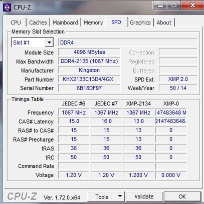

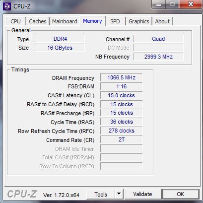

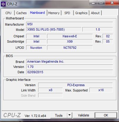

angehängt habe ich
(1) die ausgelesene fehlermeldung/en

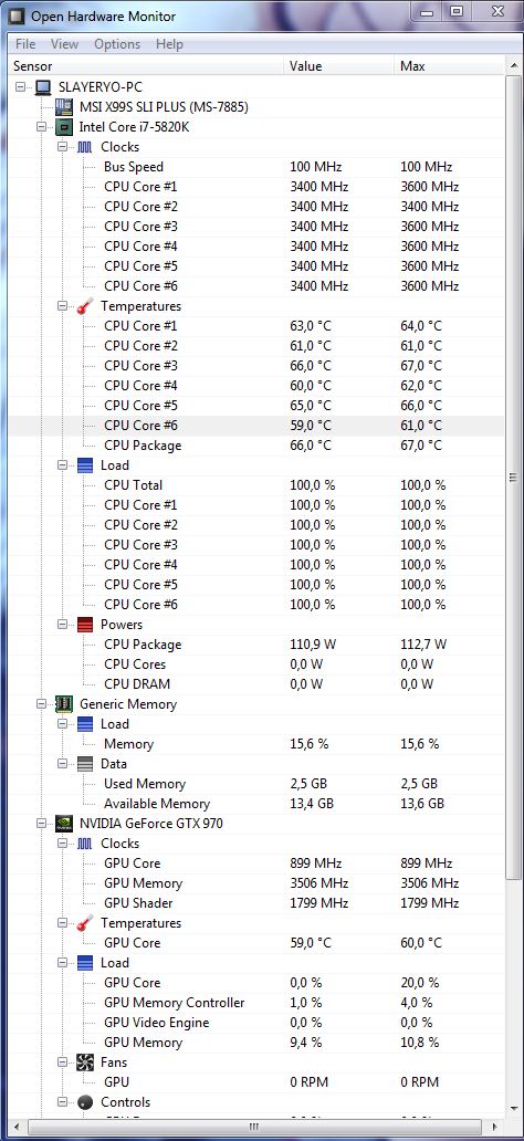

(2) die CPU temperaturen bei maximaler hitze via prime95

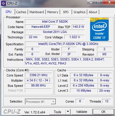

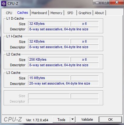

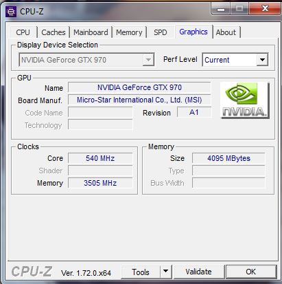

(3-8) meine CPU-Z
Vielen dank für eure Hilfe

das Handbuch vom Mainboard beinhaltet leider keine Informationen über Fehlercodes
124 ist wenn ichs richtig weis typisch für zu wenig VCore. Übertaktet isser nicht oder?
Ansonsten, hast du das neueste BIOS installiert?
er ist nicht übertaktet. bios habe ich nicht angefasst also ist es das werks bios.
AMD turbo kann ich im bios nicht finden. gibt es sowas obwohl ich ein intel habe??
ich habe auch das gefühl dass der fehler kurz nach dem booten passiert (bin mir jetzt aber auch nicht 100% sicher)
"AMD" war nicht richtig > sollte auch für INTEL vorhanden sein - hab Handbuch nicht zur Hand -
"124" ist eine Stromversorgungssache - MB / oder CPU > bei dem NT weniger vom NT -

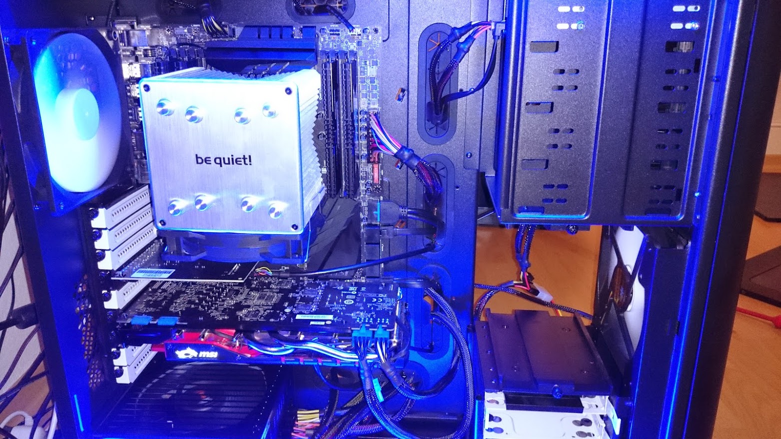

danke. es sind natürlich jeweils beide seit anfang an eingesteckt (foto)DSC_0366.JPG
CPU Lüfter um 90 Grad nach links drehen und so einbauen.
Arbeitsspeicher ist denke ich falsch drin, bei Quad Channel gehören die ersten beiden Riegel auch in Steckplatz 2 und 4, wenn du es auf der rechten Seite auch so hast.
An der Grafikkarte die Stecker +12V_3 und +12V_4 nutzen
4+4 / 8-poiliger an P8
