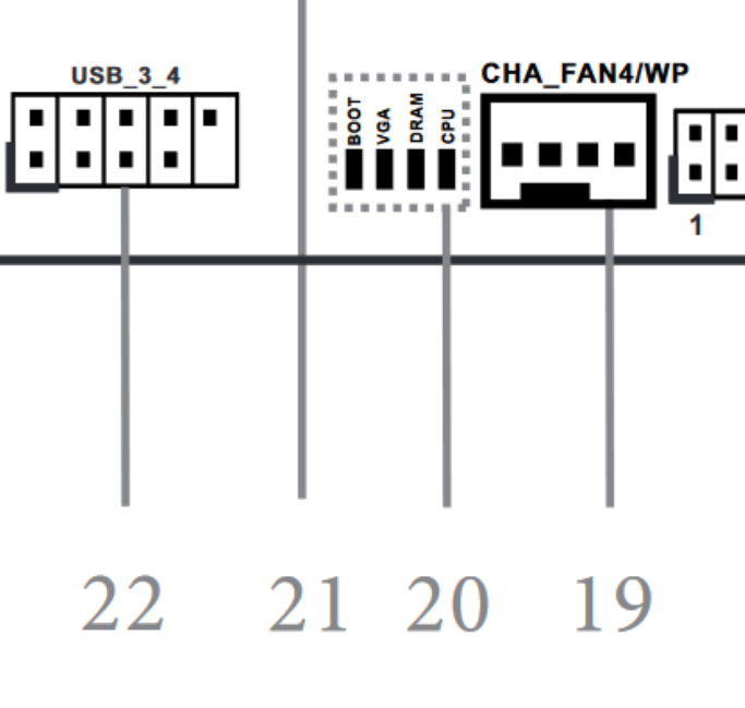

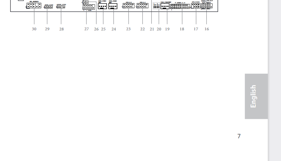

Laut Handbuch sind es vier. Zu sehen auf Seite 7. Aber wir reden über das gleiche Board oder guckst Du auf ne ganz andere LED? :)

Dann brauchste ne Brille. Die fette 20 unten markert vier LEDs :BOOT, VGA, DRAM, CPU. In der Reihenfolge von links nach rechts.
PS: Man kann kann auch ranzoomen in der PDF. Sollte bei den meisten Browsern mit STRG+Mausrad easy gehen. Ansonsten irgendwo bei den Ansichten. (Oder Du guckst einfach auf das Board, da wirst Du sie ja sehen.. oder auch nicht :D)
