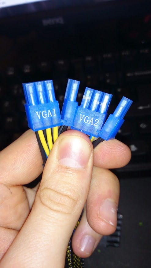

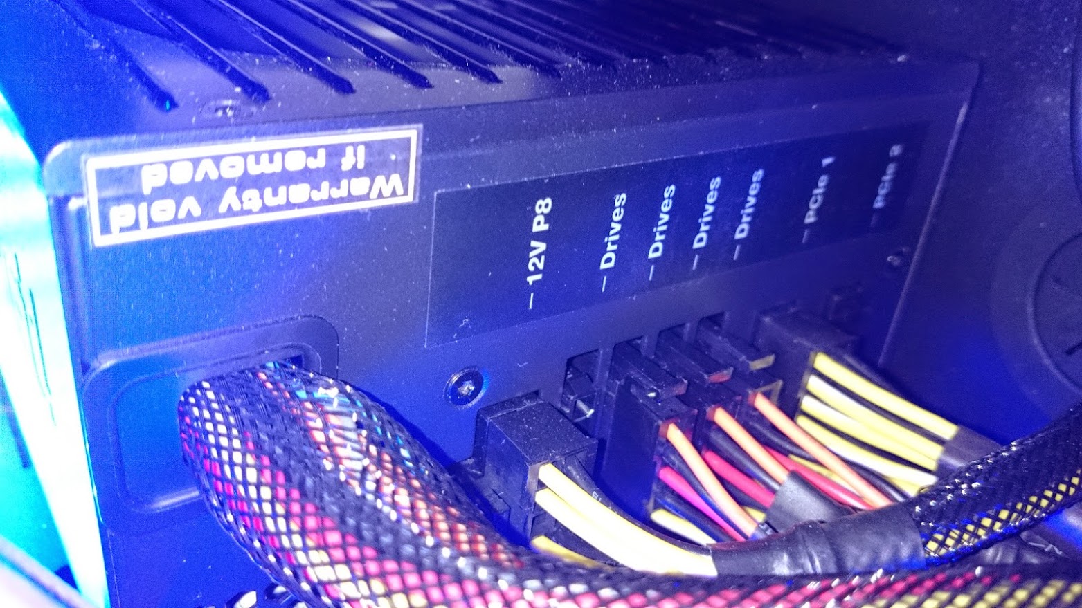

@hanne auf meinen kabeln steht nirgends 12V ich habe nur VGA1-4. Im PCIe1 stecken die kabel VGA3/4 im schrank habe ich noch die kabel für den 2. PCIe AnschlussDSC_0368.JPG

und wo finde ich heraus welches v1/v2 sind und welches v3/v4? und ich dachte der fehler hat etwas mit der cpu stromversorgung zu tun und nicht mit der graka.
ich kann also wie oben schonmal genannt das kabel von pcie1 in pcie2 stecken.
(siehe https://www.computerbase.de/forum/attachments/dsc_0365-jpg.482039/)
ich kann aber weder dem datenblatt
http://www.bequiet.com/volumes/PDM/_series/spe10cm/spe10cm_db_de.pdf
noch der anleitung
http://www.bequiet.com/volumes/PDM/_series/spe10cm/spe10cm_mn_de.pdf
entnehmen dass ein anschluss stärker sein sollte als der andere
oder habe ich etwas übersehen?

ich verstehs nicht. du hast jetzt 4mal das gleiche geschrieben und ich habe es auch beim ersten mal nicht verstanden.
ich habe 2 slots am netzteil ich habe 2anschlüsse die in insgesamt 4 kabel enden.
kabel1 endet in VGA1 und 2
kabel2 endet in VGA3 und 4
ich benutze derzeit anschluss1 mit dem kabel VGA3 und 4 auf dem PCIe 1
ich kann jetzt entweder:
-das kabel vga3/4 in den PCIe 2 stecken
-das kabel an PCIe1 tauschen
-ein weiteres kabel anstecken und jeweils einen PIN von beiden benutzen (1/3; 2/4)
und wie/wieso soll mir das weiterhelfen? ich dachte das problem ist der CPU strom und nicht die graka.
