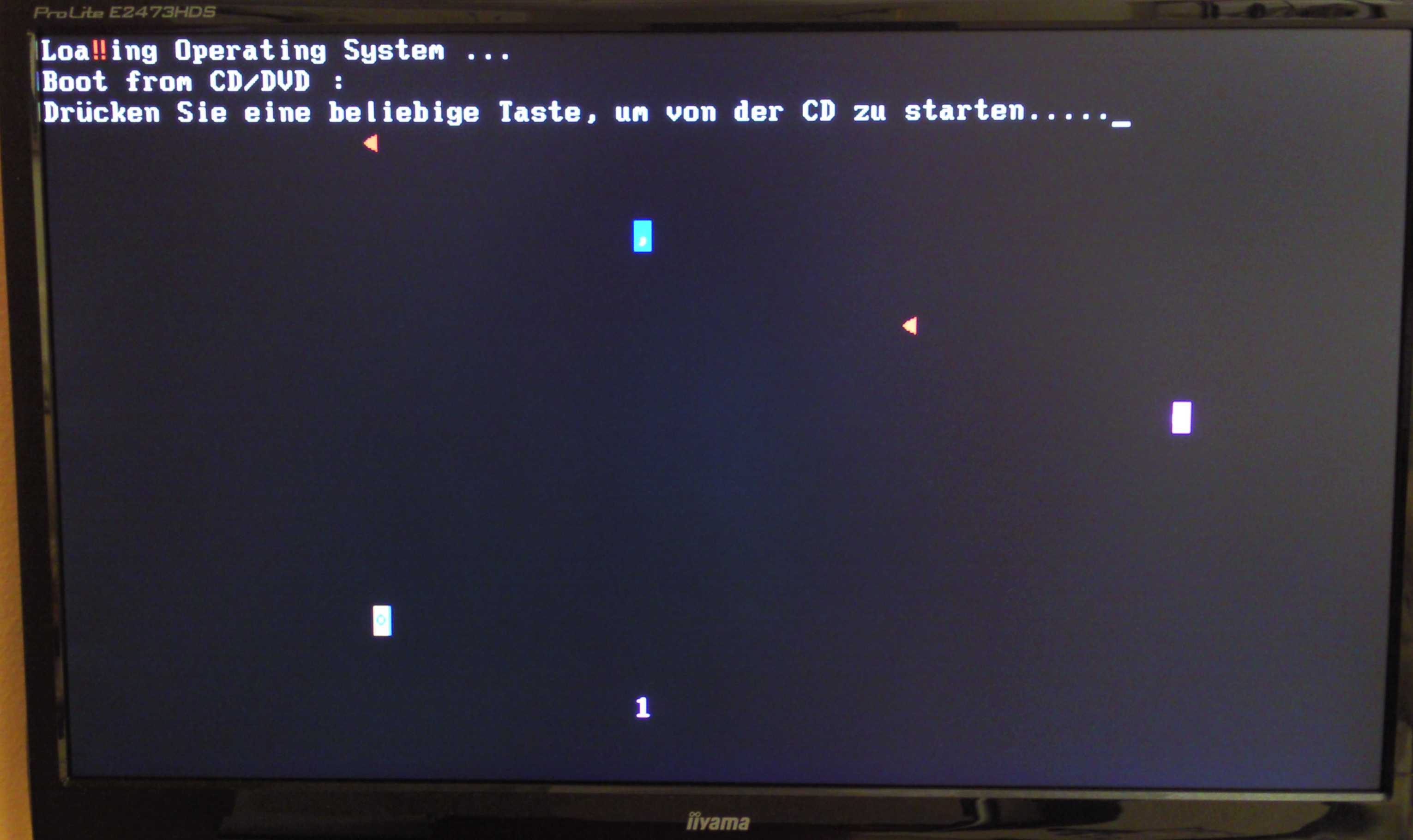

ich habe hier ein sehr kreatives Bild auf dem Monitor bekommen (siehe Foto).
Board ist das Gigabyte GA P55-UD3 1.0, ich habe 2 Festplatten (WD C Green und Samsung EcoGreen) eingebaut. Windows 7 ist auf der WD installiert, auf der Samsung nur Daten. Auf die Samsung wollte ich ein zweites Win7, ein Linux und ein XP installieren, aber kein Multiboot mit dem Win7 auf der WD-Platte sondern starten per Umstellung im Bios. Ich habe alle Partitionen der Samsung gelöscht und 4 primäre Partitionen mit Parted Magic erstellt. Dann Windows 7 installiert (WD war abgezogen), alles lief super. Dann versucht XP zu installieren. Merkwürdigerweise erkannte XP nur eine angeblich 130GB große Partition. Die 4 Partitionen waren aber 100, 50, 20 und "Rest bis 1TB" groß. Parted Magic neu gestartet, die 50er und 20er gelöscht und XP neu gestartet und eine Partition in den ungenutzten Bereich erstellen lassen. Nach dem Neustart innerhalb der XP-Installation kommt der Bildschirm mit den bunten Klötzchen. Der kommt immer wenn die Samsung als 1. Bootplatte eingestellt ist, egal ob ich von einer CD starten will (was in der Reihenfolge VOR Hard Drive steht) oder von der Platte. Booten von der WD-Platte geht.

Die Grafikkarte sehnt sich wohl nach dem Backofen...
Wobei.. Ist schon etwas komisch. Hast du mal den Speicher getestet (memtest86+)?

Hat jemand mal den Screenshot angesehen?
Das sind ASCII Zeichen und keine bunten Streifen - Stichwort Backofen.
Sollte eher am Board liegen.
Speicherfehler bei der Grafikkarte äussern sich unter anderem aber ebenfalls genau so.
Und wieso das am Board liegen soll ist mir nicht ganz klar. Wenn stimmt etwas mit dem Bootloader nicht. Aber ich kapiere nicht ganz, wieso die Fehler dann auch beim CD-Boot kommen...

Die Grafikkarte ist schuld an diesen Fragmenten. Der Speicher ist durch.
Passiert beim Übertakten des Grafikkarten Rams und auch aus Alters Bedingtheit.
Könnte auch ein Produktionsfehler sein der erst nach langem benutzen entsteht.
Aber es ist definitiv die Grafikkarte.
Das Backofen Prinzip würde die Lebensdauer nur kurz verlängern.
Der Fehler wird wiederkommen. Du kannst den Tod nicht austricksen. like Final Destination ;)
Welche Grafikkarte haste denn?
Steck mal ne andere rein vom Kumpel oder so und berichte.

Es ist NICHT die Grafikkarte. Das erklärt nicht, wieso der Fehler nur passiert wenn ich versuche XP zu installieren. Als ob die Grafikkarte nur Ärger macht wenn XP drauf ist (oder drauf sein sollte).
Ist eine Gigabyte 5770 Silent Cell.
