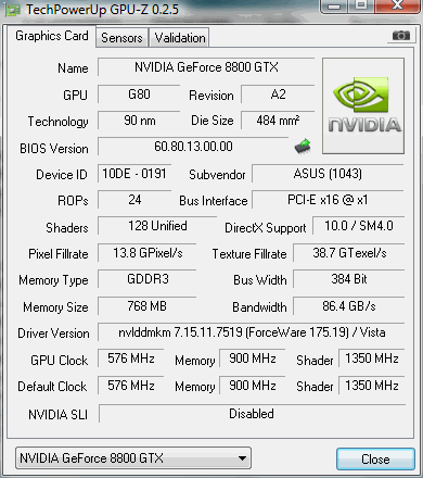

Hallo, ich habe dieses Problem seit ca. 2 Wochen.
Unten findet Ihr einen Screenshot von GPU-Z.
Der Pc wechselt fast täglich das Bus Interface.
Wenn er von @ x16 auf @ x1 zurückfällt bemerke ich das schon beim Systemstart.

Seltsam an der Sache ist, das wenn ich das Monitorkabel ab- und wieder anschließe oder die GPU aus- und wieder einbaue oder das Bios flashe, der Rechner in der Regel danach wieder normal hochfährt. Er piept dann wie gewohnt einmal sein "OK" und auch das Bus Interface ist auf x16 @ x 16 wie es sich gehört. Am nächsten oder auch erst am übernächsten Tag ist dann wieder alles beim alten.

Es herrscht in der Tat der dringende Verdacht, daß sich deine Grafikkarte verabschiedet (hat). Die Piepstöne sind ziemlich eindeutig. Du kannst ja mal versuchen, das BIOS zu resetten: Setup-Batterie aufm Mainboard ausbauen, 10Cent-Stück für paar Minuten da reinstecken und dann die Batterie wieder rein. Keine Angst, das BIOS wird nicht gelöscht, nur zurückgesetzt.
Theoretisch könnte zwar auch dein Netzeil die Fehlerursache sein, aber eben nur theoretisch.
AW: Hilfe: Bus Interface wechselt zwischen PCI-E x16 @ x1 und PCI-E x16 @ x16
Rechner übertaktet? Wenn ja, mußt Du den Northbridge Vcore erhöhen, dann ist das Problem verschwunden. Bei meinem P5B Deluxe, das ich bis Ende letzten Jahres hatte, war das ab FSB 390 der Fall, ohne Vcore Erhöhung schaltete der PEG Slot auch immer in x1.

Vermute, es ist ein ganz "normales" Hitzeproblem. Der 6600 fährt ab 80 bis 85 Grad mit seiner Leistung runter um nichts schlimmeres anzustellen...will sagen den Geist völlig aufzugeben. Wenn du vorher lange gezockt hattest, will ich die temps in deinem Zimmer nicht wissen...Nun könntest du dein System ins Freie stellen, macht aber keiner; daher mein Vorschlag: Beobachte die Temperaturen in deinem PC-Zimmer.

Du solltest dir wirklich mal die Grafikkarte vornehmen. Steck bei dir mal 'ne Karte vom Kumpel rein, oder deine in die Kiste vom Kumpel. Das sollte ziemlich schnell für Klarheit sorgen.
