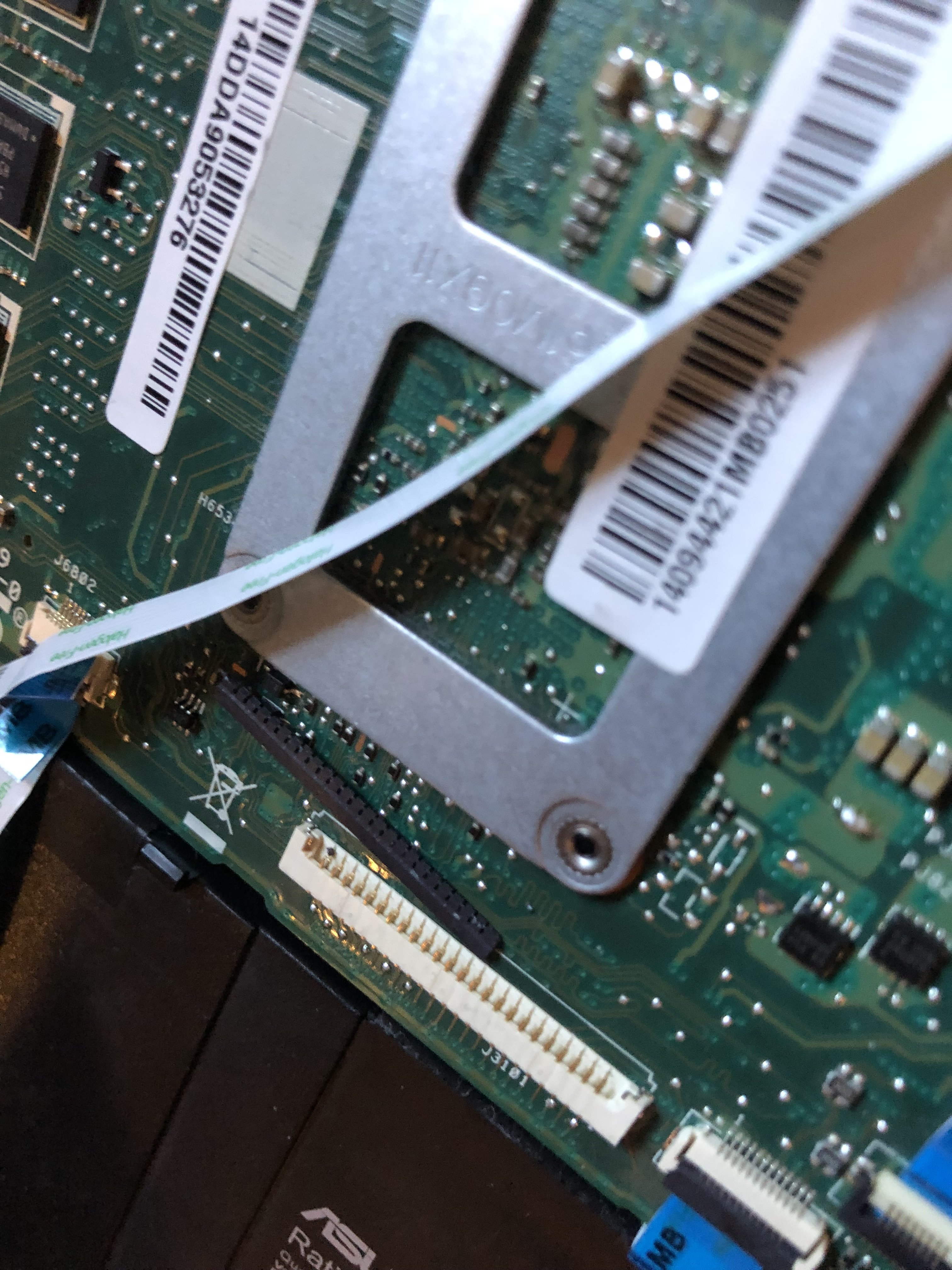

Ich habe unten ein Bild.
Mir ist leider bei einem Bus die Befestigung abgebrochen.
Hat jemand Ideen oder Erfahrungen wie man das reparieren könnte?
Für jede Hilfe bin ich sehr dankbar!

das ist ja nur die arretierung, oder? ich würde alles zusammen drücken und dann kleben. evtl. muss noch etwas unternommen werden um das kabel ein wenig richtung platine zu drücken damit der kontakt sicher ist
@David0227
Das schwarze Dingens einfach vorsichtig wieder auf das gelbe Dingens "stecken".
So wie es in Deinem Bild liegt zu dem gelben Dingens bringen und aufstecken. Zur Not mit nem langen Fingernagel oder einem Bambus-Fleischspiess das schwarze Teil "schieben". Dann das Kabel wieder anstecken.
Wenn das nicht so will, kannst Du mal bitte ein gutes Bild aus der blauen Richtung auf den Stecker machen?

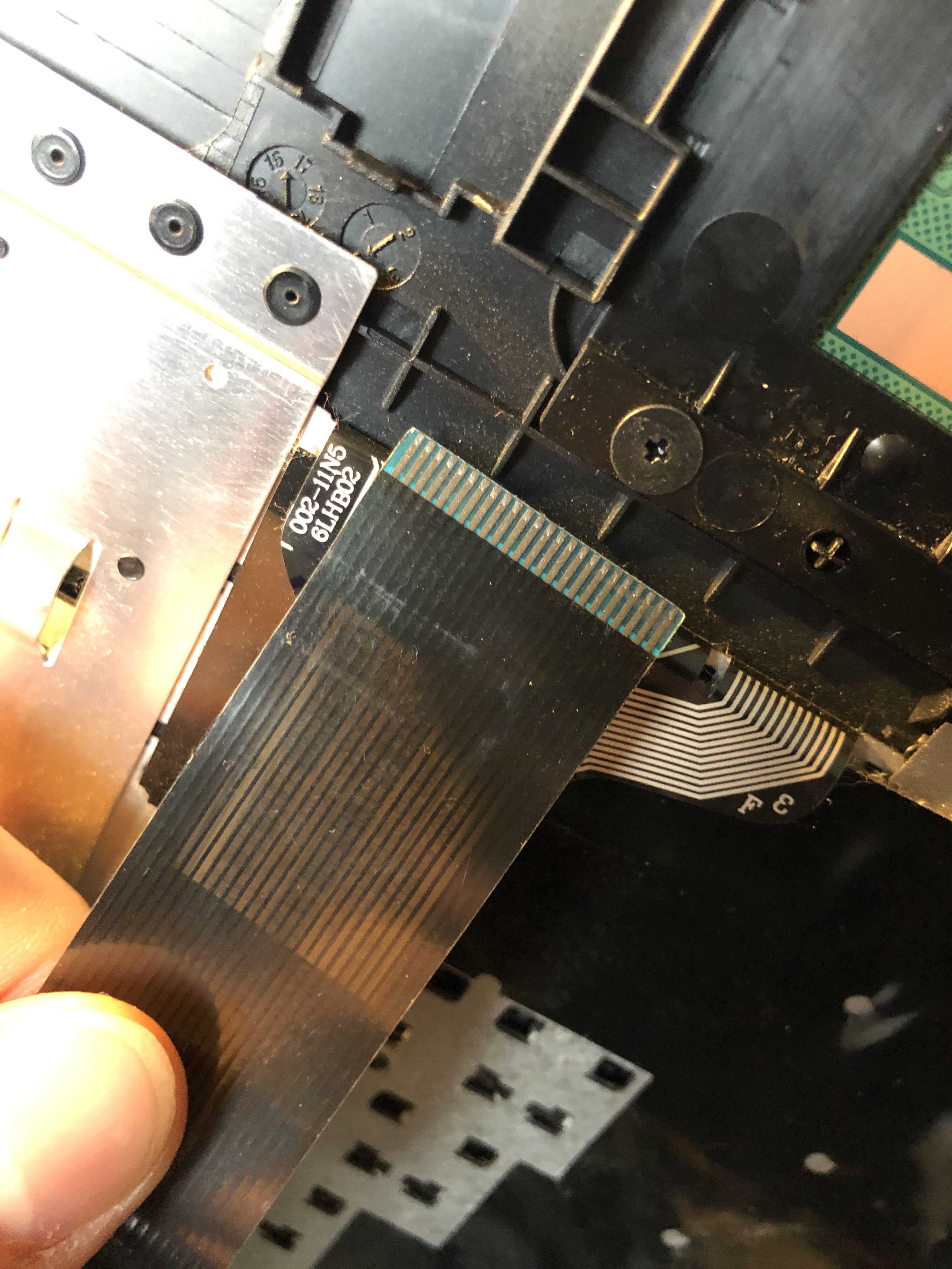

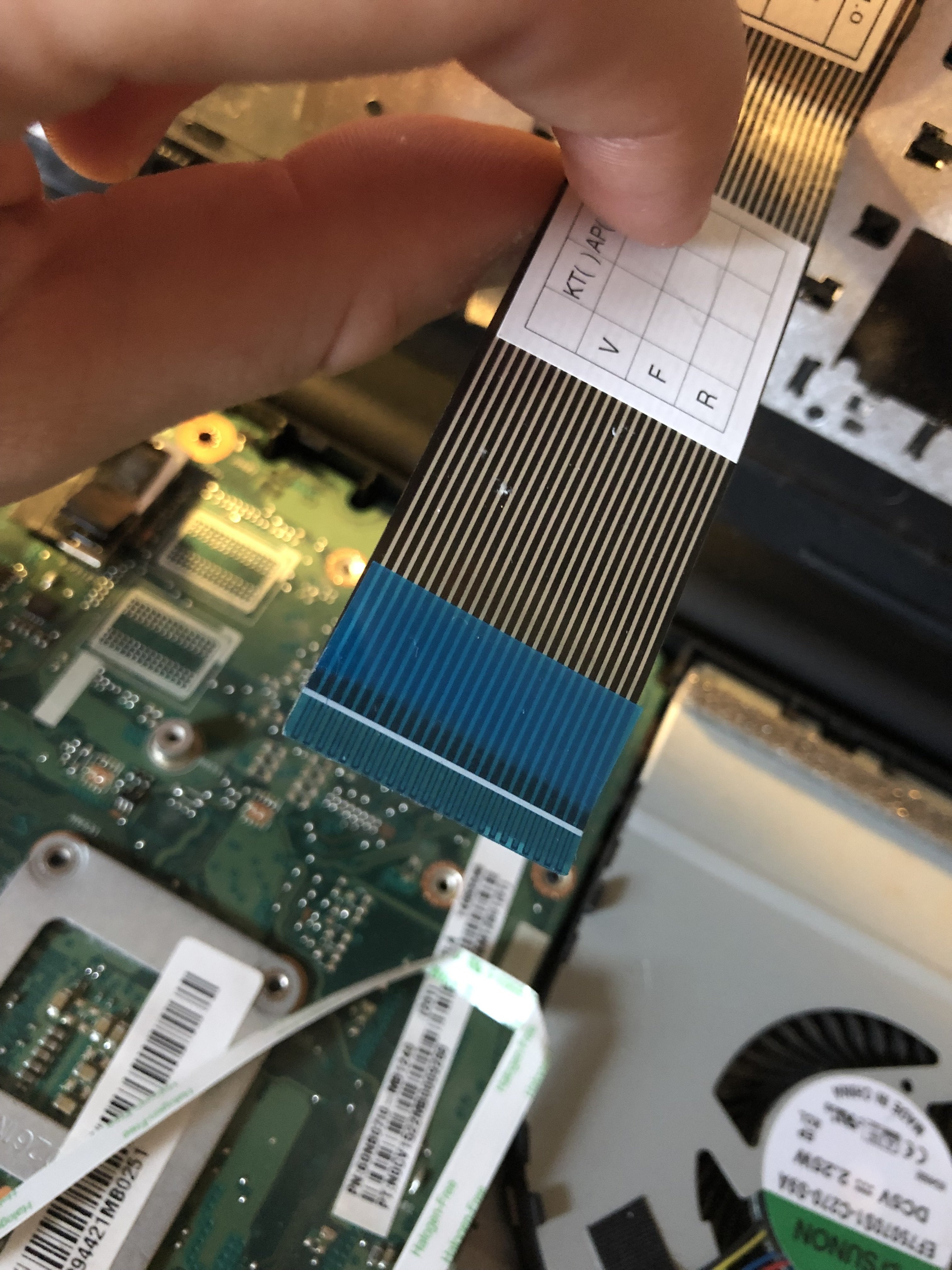

Das Problem ist eben, das die Schwarze Arretierung nicht drinnenbleibt, und ich einen gewissen Druck nach unten erzeugen muss, damit der BUS kontakt hat, damit Daten übertragen werden können.
Meines erachtens nach, ist Sekundenkleber sicherlich für eine Platine nicht geeignet, oder sehe ich das Flasch?
@BFF habe hier noch das Bild.
Danke!
Gruß
David

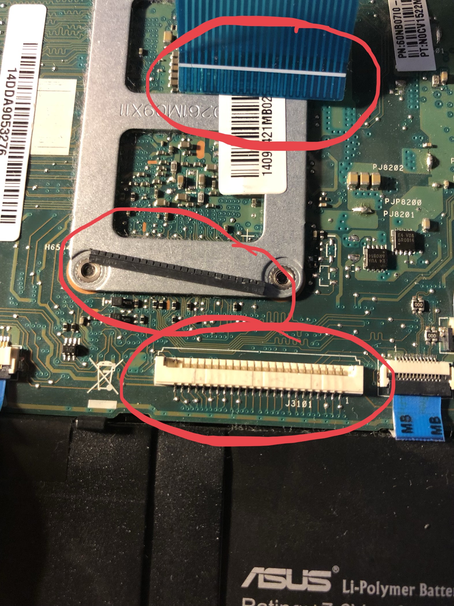

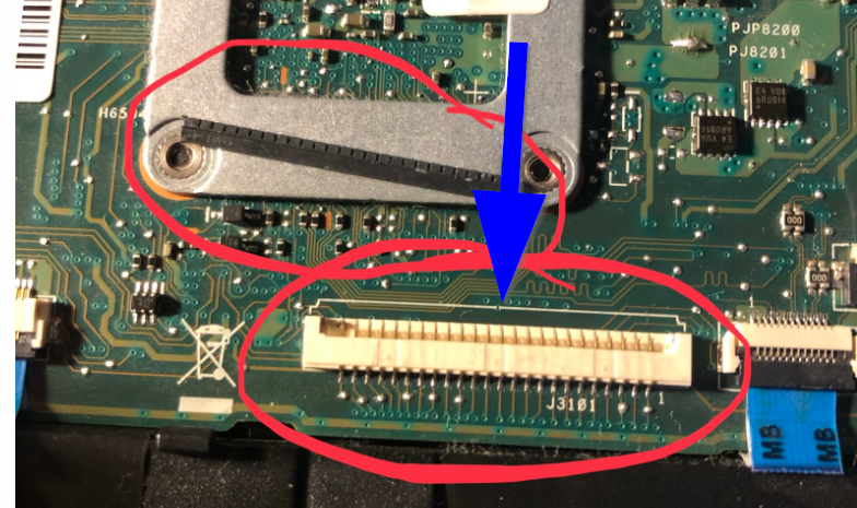

Hast Du mal einen Namen fuer das Brett?
Weil ich ueberlege gerade ob das schwarze Teil so wie es liegt oder genau anders rum auf die Pins gehoert.
Ist unter den 25 Pin's keine Ritze wo die flache Kante des schwarze Teiles rein muss?
Was soll da drauf auf die PIN's? Bild vom Stecker?

x302la/lj von Asus ist das Mainboard.
Soweit ich weiß nicht:D
Unten stehend die Bilder.
Danke dir !!
