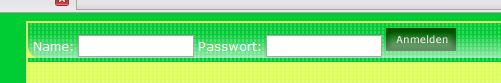

Und könnt ihr mir sagn wie ich schaffe die buttons zu platzieren. immer wenn ich ihn einfüge dann vergrößert sich die tabellenzeile und das hintergrundbild ist dann vervielfacht. Ich hab unten ein Bild von dem Problem hingegeben.
Danke :) für eure Geduld
