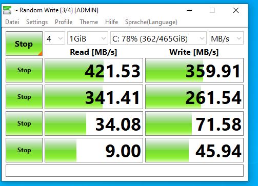

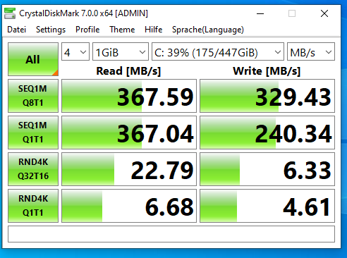

Habe auch ne BX500 (480 GB) verbaut, in der tat sind die Benchmark Ergebnisse (1.PNG) nicht gut und mit deinem genannten Daten vergleichbar. Jedoch zeigt sich bei mir im Alltag keine Einschränkungen/Unterschiede zu meiner MX500 im Desktop.
Die Screenshots sind jedoch mit vorsicht zu genießen, da die Systeme nicht vergleichbar sind. Die BX500 läuft an einer SATA2 Schnittstelle (Thinkpad T420, i7 2630QM, 12 GB DDR3 RAM) und die MX500 an SATA3 (i5 6500, 32 GB DDR4 RAM)
