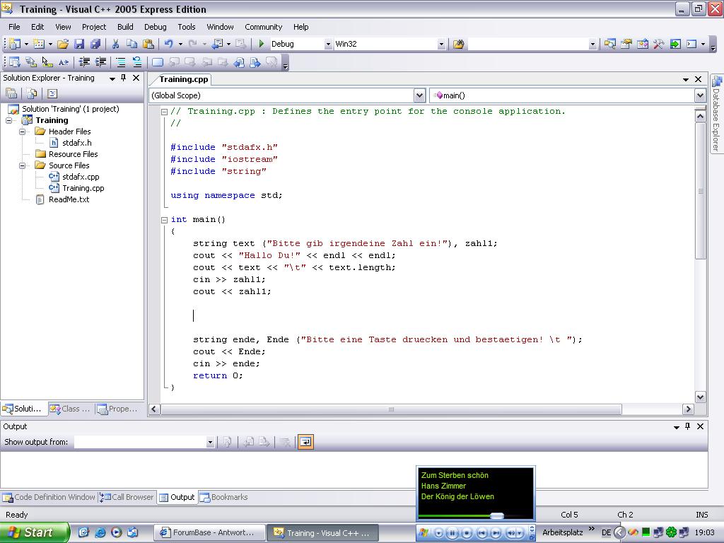

hey leute,
hab hier ein kleines programm! was haltet von dem?
(ich weiß, nichts besonderes, bin ja auch noch am anfang)
jedenfalls, mein problem:
Ich kann meine projekte nach einem "MVC++ schließen - MVC++ starten" nicht mehr verändern.
Soll heißen: Wenn ich ein Programm schreibe und am Tag drauf weitermachen will, kann ich schreiben was ich will die Ausgabe bleibt die selbe, ich kann also nichts verändern.
Mach ich da irgendwas falsch?
Hoffe ich habs verständlich erklärt!
MfG sam
