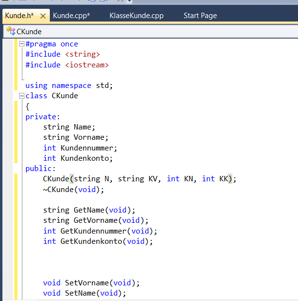

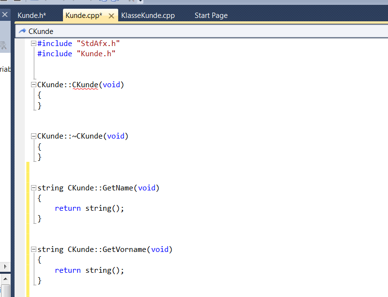

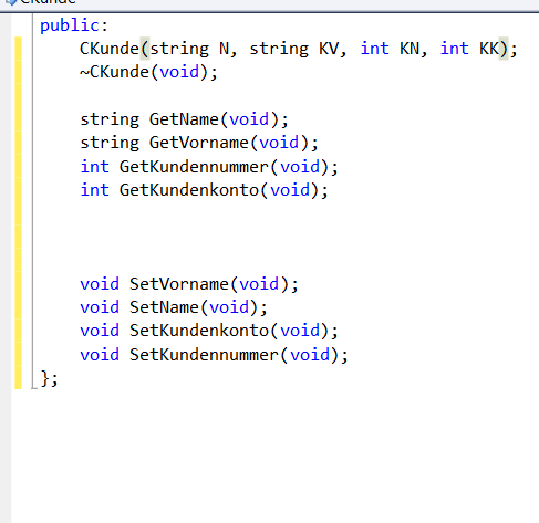

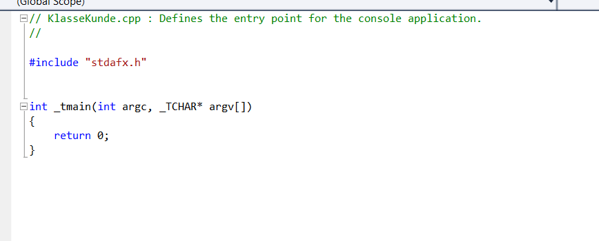

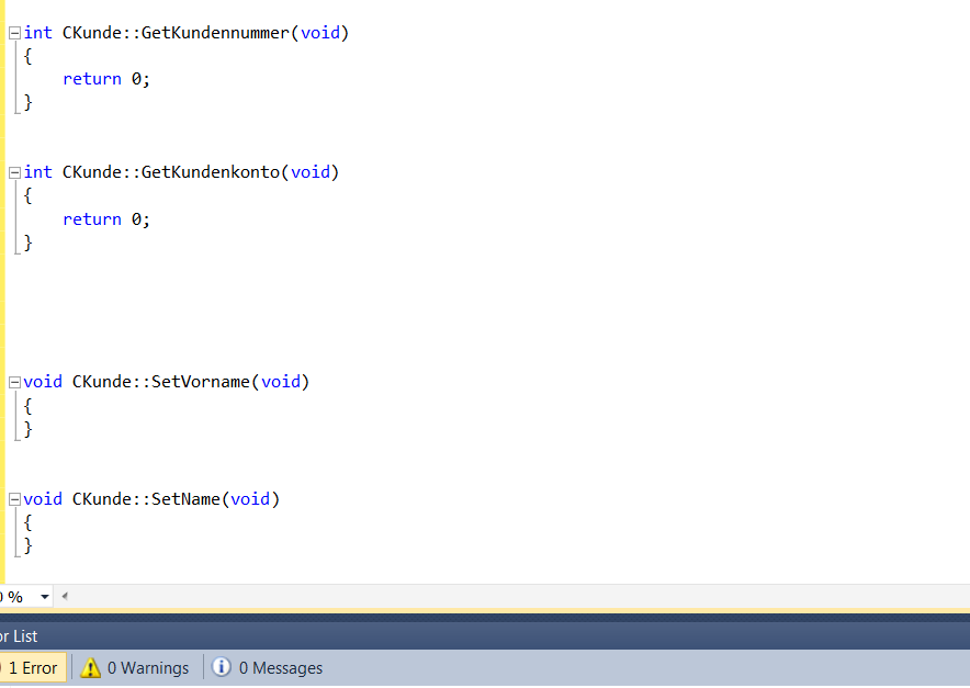

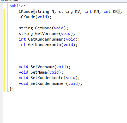

Ich sitze gerade vor C++ -Thema Klasse und verstehe eigentlich nicht so viel ...
Im Unterricht müssen wir mit Klassen eine Aufgabe schreiben, die folgendermaßen aussieht: Man hat eine Klasse mit Name, Vorname, Kontonummer und Kontostand. Der Kunde (den man eintragen muss) hat Schulden (122 Euro), die man begleichen muss... Also begleicht man sie im cmd. Am Ende werden die Daten angezeigt....
Könnt ihr mir bitte erklären wie, wo und was man machen muss? Habe schon die Funktionen erstellt:
Mit freundlichen Grüßen
Sean
Du kannst mithilfe von
HTML:
[CODE][/CODE]
auch Quelltext posten.
Die Funktionen sind selbsterklärend.
Ein Objekt der Klasse erstellen mit Name, Kundennummer etc. und dann verschiedene Methoden anwenden.
GetKundenNummer zeigt dir z.B. die Kundennummer an, vereinfacht gesagt ->
Code:
cout << Kundennummer;
1. Objekt mit leeren Attributen erstellen.
2. Mit den Settern Attribute vergeben.
3. Mit Gettern Attribute ausgeben.
