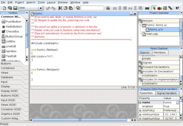

Hi,
die Datei wurde vom Qt designer erzeugt.
Ich bin davon ausgegangen dass er die includes in der richtigen Datei eingetragen hat.
Am besten macht er das mit dem "object explorer" (Members tab), dann klappt es mit der Ausgabe
Re: Probleme mit C++ und QT
genau da hats gehangen :D
