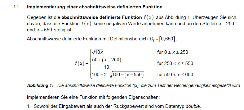

Hallo.
Leider komme ich bei der letzten aufgabe nicht weiter:
Simulation und Auswertung einer Fahrradtour
Verwenden Sie das Feld dfs aus der Aufgabe 1.1 Implementierung einer abschnittsweise definierten
Funktion als die vom Tachometer erzeugte Messreihe ts. Dazu sind die x-Werte der Funktion f (x) als
Strecken in Meter zu lesen und die Funktionswerte als Zeitangaben in Sekunden. Der Umfang des
Reifens beträgt U = 2 m. Die Anzahl der Zeilen N der Matrix data muss entsprechend angepasst werden.
Führen Sie Ihr oben entwickeltes Programm aus, wenn Sie das Feld ts mit dfs initialisieren. Interpretieren
Sie die Matrix data und beschreiben Sie, welche Bewegungsformen Sie in den drei Abschnitten
der Funktion f (x) erkennen.
Kann jemand ein Tipp geben? Ich setze irgend etwas falsch ein. Bitte:)

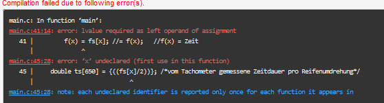

C:
//Simulation einer Fahrradtour
#include<stdio.h>
#include<math.h>
//Auswertung der Messdaten eines Tachometers
#define N 651
double f(double x)
    if(x>=0 && x<=250)
        return sqrt(10*x);
    if(x>250 && x<=550)
        return (50+(x-250))/10;
    if(x>550 && x<=650)
        return 100-2*sqrt(100-(x-550));
int main(int* args)
    double s;
    double fs[651];         //double-Feld fs
    for(int x=0;x<=651;x=x+1)
        f(x) = fs[x]; //= f(x);   //f(x) = Zeit
        //printf("fs = %f \n", fs[x]);
    double ts[650] = {((fs[x]/2))}; /*vom Tachometer gemessene Zeitdauer pro Reifenumdrehung*/
//2)
    double U = 2; /* Umfang des Reifens U mit 2 initialiesiert*/
//3)
    double data[N][6]; /* 6 Spalten für gemessene und berechnete Größen (ZEILEN VORNE; SPALTEN HINTEN)*/
/*4)  aus ts und U werden weitere größen berechnet und in der Matrix gespeichert*/
    double deltaT = 0;
    double v = 0;
    for(int i = 0; i < N ; i++)
        /*ausrechnen der gewünschten Werte von 2.1*/
        deltaT = ts[i];
        data[i][0] = deltaT; //1.0;//TS;
        v = U / deltaT;
        data[i][1] = v;     //2.0;//moment;
        data[i][2] = U;     //3.0;//strecke;
        data[i][3] = ts[i]; //4.0;//Zeit;
        v = (i)/(ts[i]);
        data[i][4] = v; //5.0;//m/s;
        v= (v/1000)*3600;
        data[i][5] = v;//6.0;//km/h;
    if(N < 25) /* Ausgabe der Matrix data in weniger als 25 Zeilen*/
            printf ("Zeile %d: Ts: %f moment: %f strecke: %f Zeit: %f m/s: %f km/h: %f \n", i, data[i][0], data[i][1], data[i][2], data[i][3], data[i][4], data[i][5]);
    else /* Ausgabe der Matrix data in 25 schritten 25.,50.,75., ...*/
        for(int i = 0; i < N ; i+=25)
        printf ("Zeile %d: Ts: %f moment: %f strecke: %f Zeit: %f m/s: %f km/h: %f \n", i, data[i][0],data[i][1],data[i][2],data[i][3],data[i][4],data[i][5]);
return 0;
@Jasam Ist dir bewusst was f(x) in Zeile 33 überhaupt bedeutet? Für den zweiten Fehler sagt dir die Errormeldung eigentlich was das Problem ist. Auch wenn C Compilerfehlermeldungen nicht immer so einfach zu lesen und verstehen sind ist es diese schon. Hinweis: Welches x benutzt du denn da? Es ist nicht der Wert gemeint, sondern die Variable.

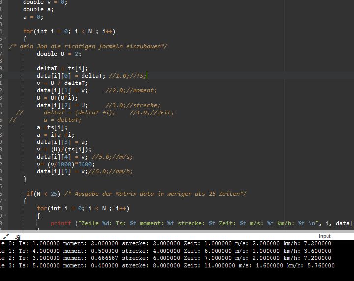

Habe es erstmal so raus:
C:
#include <stdio.h>
#include <stdlib.h>
#include <math.h>
#define N 651
/* Eine Funktion wird für die drei Formeln und den Jeweiligen Definitionsbereichen erstellt */
double f(double x)
    if(x>=0 && x<=250)
        return sqrt(10*x);
    if(x>250 && x<=550)
    if(x>550 && x<=650)
int main()
    double ts[N];  //double-Feld fs
    //2)
//3)
//4) /* aus ts und U werden weitere größen berechnet und in der Matrix gespeichert*/
    double deltaT = 0;
    double v = 0;
    for(int x=0;x<=N;x++)
        ts[x] = f(x);
        //printf("ts = %f \n", ts[x]);
        deltaT = ts[x];
        data[x][0] = deltaT; //1.0;//TS;
        v = U / deltaT;
        data[x][1] = v;     //2.0;//moment;
        data[x][2] = U;     //3.0;//strecke;
        data[x][3] = ts[x]; //4.0;//Zeit;
        v = (U)/(ts[x]);
        data[x][4] = v; //5.0;//m/s;
        v= (v/1000)*3600;
        data[x][5] = v;//6.0;//km/h;
    if(N < 25) // Ausgabe der Matrix data in weniger als 25 Zeilen
    else // Ausgabe der Matrix data in 25 schritten 25.,50.,75., ...
return 0;
Noch eine letzte Frage.
Ich versuche die insgesammt zurück gelegte Zeit nach jedem ablauf zu adieren und da kommt mit verschiedenen Formeln immer nicht die addierten zeiten raus. auch bei a = a+i . Da muss bei Zeit: erste Zahl 1 die zweite 1+4 = 5 die dritte 5+3 = 8 und vierte 8+5 =13.
