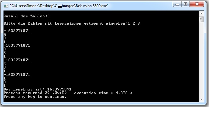

EDIT:// Okay momentan sieht es so aus, ich habe mir mal die Werte ausgeben lassen in der Funktion damit ich sehe was da abläuft.
Code:
#include<stdio.h>
int subadd(int zahlen[], int n, int erg, int i)
  if(n<=i)
      if(n%2==0)
        erg=erg+zahlen[n];
      else
        erg=erg-zahlen[n];
        erg=subadd(zahlen, ++n, erg, i);
        printf("\n%d", erg);
        printf("\n%d", n);
        printf("\n%d", i);
        printf("\n%d", zahlen[0]);
      return erg;
int main(void)
  int zahlen[100], i, n;
  printf("\nAnzahl der Zahlen:");
  scanf("%d", &n);
  printf("\nBitte die Zahlen mit Leerzeichen getrennt eingeben:");
  for(i=0; i<n; i++)
    scanf("%d", &zahlen[i]);
  printf("\nDas Ergebnis ist:%d", subadd(zahlen, 0, 0, i));
Aber irgendwie stimmen die Werte nicht....
n bewegt sicht in einem Bereich von 1-4 obwohl ich 0 übergebe, sollte also von 0 starten und durch ++n nur eins mehr sein wie i oder ?
mit i auch, müsste doch bei einer Eingabe von 3 eigentlich 2 sein oder ?
1 zahl ----> i ist 0
2 zahl ----> i ist 1
3 zahl ----> i ist 2
durch die for-Schleife in der i<n steht ( n zu dem Zeitpunkt = 3 ) sollte ja dann fertig sein.
Dadurch ist es kein Wunder wenn man so ein blödes Ergebnis bekommt, i steht ja für den Index des Arrays und bei Index 3 ist ja kein Wert vorhanden.....hmmmm....
Ignoriert das falls ich komplett falsch liegen sollte...
EDIT://
Es läuft jetzt, lag wirklich an dem i, das ein zu hoch war.
Nach etwas rumprobieren habe ich jetzt vor Zeile 40 noch ein "i=n-1;" gesetzt.
Vielleicht kann mir noch jemand von euch erklären wieso das i einen zu hohen Wert hat ?
Ich versteh es nicht.
Danke
