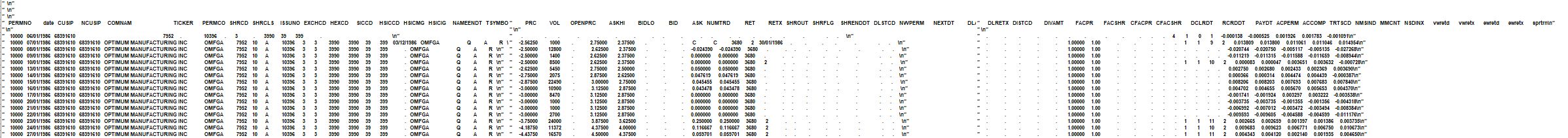

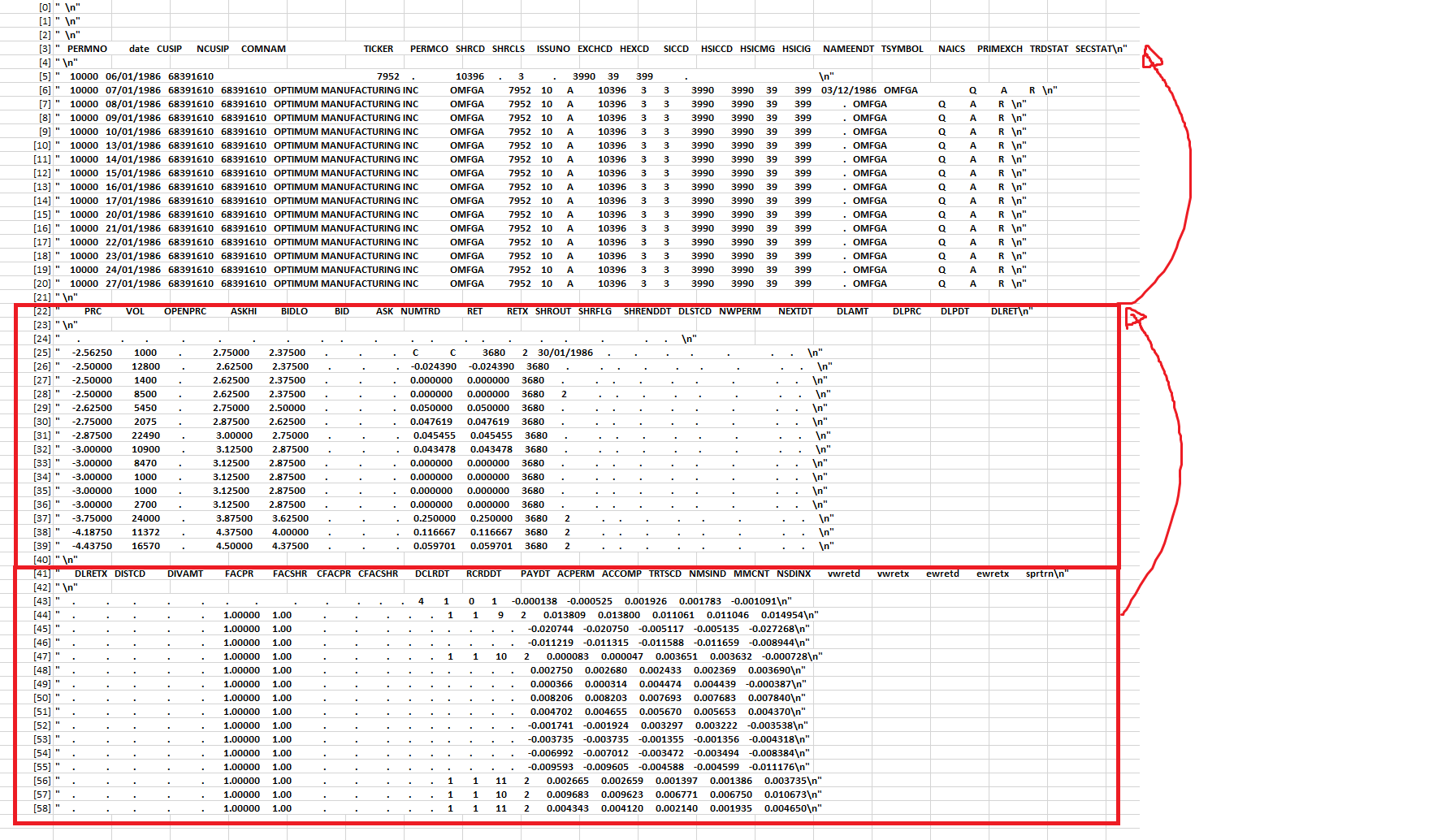

Hallo ich habe folgendes Problem:
Ich habe Daten die ich in C einlesen möchte und diese umsortieren möchte da diese total unpraktisch formatiert sind. Ich habe ein stringarray, von [0] bis [1000000].
Ich möchte dass das array [3] mit dem array [22] und mit dem array [41] verkettet wird.
Siehe dazu den Screenshot, also das array von 22-40 sollte an [3] angehängt werden, so wie das array 41-58 an das array 22 angehängt werden sollte. Dies sollte dann immer wieder wiederholt werden. Als Ergebnis habe ich sen Screenshot Nachher angehängt so wie es dann aussehen sollte.
Ich habe versucht die Daten so umzusortieren bzw. zu verketten, aber ohne guten Erfolg. Dazu hatte ich ein neues array erstellt wo ich versucht habe mit einer for Schleife die Daten reinzuschreiben.
Kann mir dabei jemand helfen bzw. sagen ob und wie ich das Lösen kann? Danke!
Hier der Code auf onlinegdb: https://onlinegdb.com/tkgGogee4

Die Datei soll ein 2-dimensionales Array abbilden, tut sie aber nicht, ergo musst du es machen, wenn sie eingelesen wird. Das vereinfacht die weitere Auswertung.
ANZAHL 1000000 wofür? Soll das eine grobe Sicherheit bilden, weil du die Zahl der Zeichen nicht kennst? Doch die kennst, die kennst du!
Ist BUFLEN 4096 einfach nur wieder grob geraten? Warum? Die Zahl der Zeichen einer Zeile lässt sich doch aus der Datei ermitteln, wenn man Newline als Zeilentrenner auswertet.
Con ncon **Con , was geht denn hier ab? Sind dir keine griffigen Bezeichner eingefallen. Wozu benötigst du Doppel-Pointer? Oder ist es Teil der Hausaufgabe unbedingt das Problem mit Pointer-auf-Pointer zu lösen?
Ein String in C wird Null-terminiert, das wäre "\0" oder einfach die dezimal 0, "\n" (Newline) ist dezimal 10.
Da deine Datei ASCII basiert ist, entspricht der Puffer einfach der Dateigröße.
Die Länge einer Zeile wird durch das Vorkommen von "\n" bestimmt.
Eine mögliche Lösung ist es, jede 18 oder 19 Zeile an die vorherige zu kopieren, dafür bietet string.h entsprechende Funktionen.
