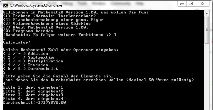

Hey CB,
ich bin mit meinem Taschenrechner noch auf weitere Probleme gestoßen, vielleicht könnt ihr mir ja weiter helfen! (Und mir vllcht noch sagen wie man das Thema vom Thread ändert ^^)
Zum Programm:
Ich habe eine Funktion eingebaut die den Durchschnitt berechnen soll. Um Parameterübergabe von Funktionen zu üben, habe ich diese in 2 Funktionen unterteilt (Auch wenn das vielleicht mit einer Funktion besser geht^^) . Einmal in average_input() und in average(). In der Funktion Average_input() soll der User die folgenden Werte eingeben:
- Von wie vielen Werten soll der Durchschnitt berechnet werden (Max 50)
- Die Werte von denen der Durchschnitt berechnet werden soll
--> Diese Werte wollte ich mit einem Array verarbeiten.
Hier ersteinmal der Code:
Code:
void average_input()	// Funktion soll Durchschnitt berechnen (Im Array)
	int i=0;
	int k=0; // Variable um Wert bei Ausgabe richtig anzugeben. Dient eig. nur zur Optik nicht zur Funktionalität.
	int elemente=0;
	int avg[50];
	float avg_ret=0;		// In diese Variable kommt der Rückgabewert der Funktion average()
	printf("Bitte geben Sie die Anzahl der Elemente ein,\n aus denen Sie den Durchschnitt errechnen wollen (Maximal 50 Werte zul\x84ssig)\n");
	scanf("%d", &i);
	elemente=i;		// Endbedingung für For-Schleife / Elemente im Array.
	if(i<=50)
		for(i=0; i<elemente; i++)
			k=i+1;
			printf("Bitte %d. Wert eingeben:", k);	// Var k: Richtige Ausgabe des "Wertes" in der For-Schleife
			scanf("%d", &avg[i]);
		avg_ret=average(avg, 50);
		printf("Durchschnitt:%.2f \n", avg_ret);
	else
		printf("Bitte kleineren Wert eingeben!");
float average(int avg[], int elemente)	// Funktion gemacht um Wertübergabe von Funktionen zu üben.
	int i;
	int gesamt=0;
		gesamt=gesamt+avg[i];
	return((float)gesamt / elemente);
Nun hatte ich dazu mehrere Fragen:
1. Was bedeutet "return((float)gesamt / elemente);" (Klar es ist der Rückgabewert der berechneten Variablen aber ich lerne gerade aus einem Buch und komme nicht darauf was es mit dem float auf sich hat, bzw. warum man das dort hinschreibt.)
2. Wenn ich das Programm ausführe kommen nur komische Durchschnittswerte zu stande. Darf ich überhaupt sagen, dass das Array 50 Plätze hat und ich aber nur 5 (Benutzereingabe) benutze? Ich komme nicht darauf wieso da so ein Ergebnis raus kommt.
3. Habt ihr Verbesserungsvorschläge wie ihr das Programm angehen würdet (Wenn möglich mit Parameter-Rückgabe^^ - geht aber auch ohne wenn es total Sinnfrei / nicht Empfehlenswert ist.)
EDIT: Nachträglich (sorry, vergessen) die Ausgabe als Screen (Unten im Anhang)
Ich danke euch schon einmal für die Hilfe! :)
Gruß Atomique
Das bedeutet, dass der Typ von gesamt in float umgewandelt wird.
Das Ergebnis kommt heraus, weil du den uninitialisierten Teil des Arrays mit in die Berechnung einziehst.
Wenn du nur 5 Werte gegeben bekommst, bleiben 45 Einträge des Arrays auf zufälligen Werten, von denen
der Durchschnitt mitberechnet wird.
Prüfe auf Integer overflow.
Vielleicht schaust du dir mal rein informativ das Thema "Listen" an. Das würde deinen Rechner sicher um einiges praktischer machen :)
Hey CB :) Sry das ich jetzt erst antworte, hatte sich nicht vorher ergeben :)
voodoo44: Danke dir, werde ich machen. Bin in meinem Buch gerade bei Strukturen angelangt und Listen ist direkt danach glaube ich :)
asdfman:
Danke :) Das ist dann eine Explizite Typenumwandlung oder? (Hätte ich eigentlich auch selber drauf kommen können oO)
Ich hab herrausgefunden woran es lag! Es ist egal wieviele Werte frei bleiben anscheinend! - Ich habe bloß als Parameter den Wert 50 übergeben! Deswegen hatte ich immer 50 darin stehen :D
Code:
Davor:   avg_ret=average(avg, 50);
Danach: avg_ret=average(avg, elemente);
