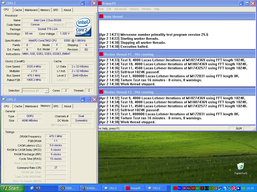

So nach den ersten Tests bin ich zu folgendem Ergebnis gekommen:
Bis zu einem FSB von 475 läuft alles prima. Alles was drüber ist lässt Prime Fehler produzieren, auch die Erhöhung des VCore hat da nicht mehr gebracht.
Kerntemps Idle: 36 / 36
Kerntemps Volllast: 59 / 59
Der Sensor "CPU" ist 6 °C kühler.

Mein neues System ohne OC:
E6300 @ 1.86 GHz
4 GB Ram DDR2 1000 (k.p welcher Teiler eingestellt war)
8800 GTS 512 MB
8463 Punkte
Und nun das selbe System übertaktet @ 3.3 GHz
12601 Punkte
Also ich bin sehr zufrieden, vielleicht kann ich ja noch die Spannungen bisschen absenken, der Ram läuft atm mit 2.1 V laut Spezifikation. Aber da er ja "nur" mit 950 MHz betrieben wird, kann ich die Spannung dort ja noch senken.
Ich bedanke mich nochmals für die Kaufempfehlungen. Das Board ist klasse, nur wird man als OC-Neuling von den Optionen erschlagen. Der Xigmatek ist auch super, unter Volllast werden die Kühllamellen nicht mal richtig warm.
Gruß feger :D
