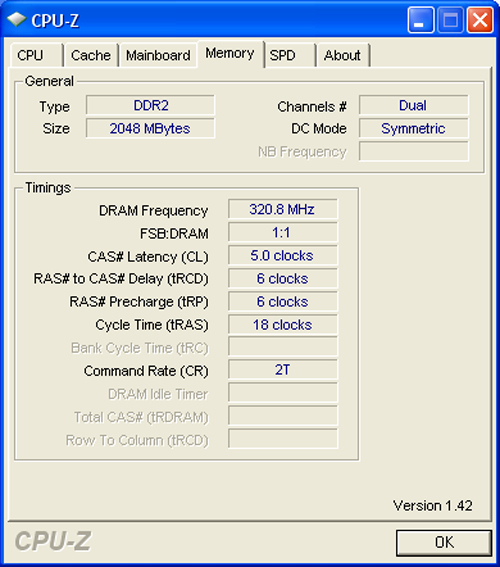

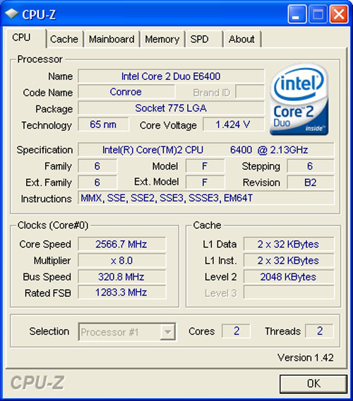

ich komme über FSB 321 mhz nicht hinaus, alles drüber und mein pc startet nicht mehr (nur lüfter dreht sich). leider kapiere ich die sache mit'm ram-timings nicht bzw. multiplikator bzw. fsb:dram etc.... ich weiß nur, dass FSB:DRAM 1:1 nicht ganz richtig ist ?!
anbei 3 bilder, vielleicht habt ihr mir noch tipps?

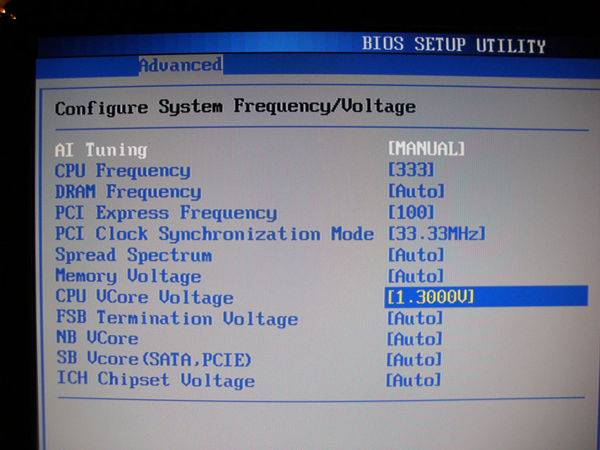

Deine Spannung erscheint mir aber schon sehr hoch, also über 1,35 vcore würde ich nicht gehen. Hast du PCI und PCIE gefixt? Das mit dem Ram Teiler is schon richtig sonst übertaktest du deinen Speicher wenn du den FSB erhöhst. Wie sehn deine Temps aus?
bei mir sieht das dann so aus:
mfg

Deine Spannung erscheint mir aber schon sehr hoch, also über 1,35 vcore würde ich nicht gehen. -> habs auf "auto", wenn ich zb. auf 1,30v gefixt hab, bootet der rechner NICHT, glaub ich...(hab soviel zeugs gemacht - hab nicht mehr alles im kopf)
Hast du PCI und PCIE gefixt? -> jap, auf 33,33 und auf 100, wie bei "how to" beschrieben
Das mit dem Ram Teiler is schon richtig sonst übertaktest du deinen Speicher wenn du den FSB erhöhst. Wie sehn deine Temps aus? -> liegen bei ca. 45-50°C
ich dachte, je höher die RAM'S umso mehr kann ich aus meinem FSB rausholen?

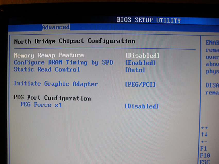

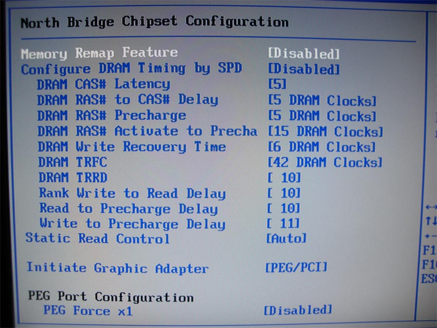

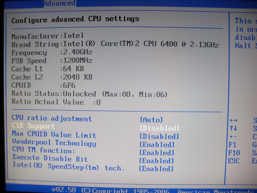

ich blick das einfach nicht mit rams teilen etc...ich habe bei mir im bios keine einstellung gefunden, wo ich die rams multiplizieren kann bzw. wo ich die timing clocks ändern kann...
ich habe noch 3 pics vom bios gemacht. habe ich eine einstellung übersehen? muss ich eine einstellung ändern? bitte bitte heeeeeeeeelp

wenn ich die VRam ändere, dann bootet er garnicht mehr....
hier noch ein foto wegen DRAM:FSB -> was kann ich da verbessern ?
