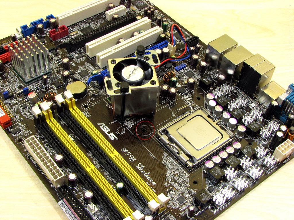

Hab da grade ma so ne Frage ist es schlimm wenn ein kleiner Teil des halte Bügels auf eine oder 2 Leiterbahnen aufliegen oder sind die abgeschmiert vor sowas ? Der Bügel ist aus mEtall oder so ;) Kp

jetzt wäre ein Foto ganz interessant, weil ich nicht genau weiß, was du für ein Problem hast bzw. meinst?

ALso Bild geht schlecht aber ich aheb ein Gutes im Internet gefunden wo man die leiterbahnen Gut drauf sieht ;) habe da nen roten Kreis drum gemacht. hab das jetzt nach einem Tipp aus einem anderen Forum da einfach nen Stück papier aus so einer Ringbucheinlage also die Rücken Teile vom Colageblock genommen und wer schauen ob das reicht

also ich glaube nicht, dass das so gut tut. Du kannst vielleicht auch einen kleinen Gummiring unterlegen. Dann aber natürlich auf allen 4 Seiten.
