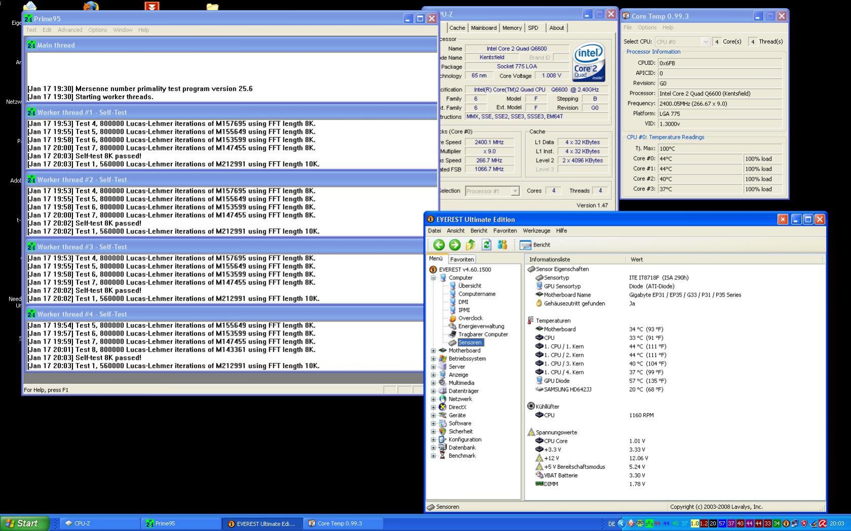

Jap. 1300 ist bei 12V, also ohne Adapter.
Doch schon eine Seite weiter. Hab den Post von daredevil übersehen.
Danke. :cool_alt:
WErde den orig. Xigmatek HD 1283-S Lüfter raushauen (da er ab 60% nervend laut wird)
und den Noctua NP12 holen und ungedrosselt auf 12V laufen lassen.
Ich denke mal das Ergebnis ist ganz gut:)
