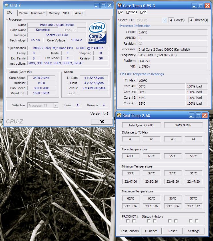

So, hab meinen im Bios jetzt auf 1,325 Volt, bei 3,4 GHz heruntergestellt und läuft stabil.
Vorher waren 1,375 Volt eingestellt. Temperaturen sind bei max. 2-4 Grad weiter runter gegangen.
So 3,6ghz laufen zwar aber aber erst ab 1,45V das ist mir zu viel
und ka ob ich die Leistung brauch , dafür ist die GPU eh zu lahm
Hab jetzt aber die final einstellung für 3,2ghz
Und bin sehr zu frieden mit den Temps
... die Distanz zu Tjmax ist 100. Du hast momentan 95 eingestellt in RealTemp. Also 5°C noch zu den momentanen Temperaturen der Kerne dazu zählen. Wobei die Delta Werte die wichtigste Aussage haben.
edit
okay
hab den Tjmax jetzt auf 100° eingestellt

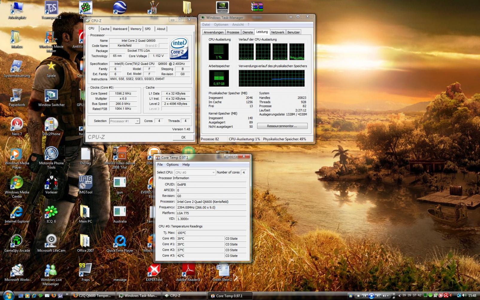

jo hab nen screen im IDLE gemacht und der kentsfield geht automatisch mit dem multiplikator auf x6 runter damit der strom spart
sonst is der multi auf x9 und 2,4 ghz
