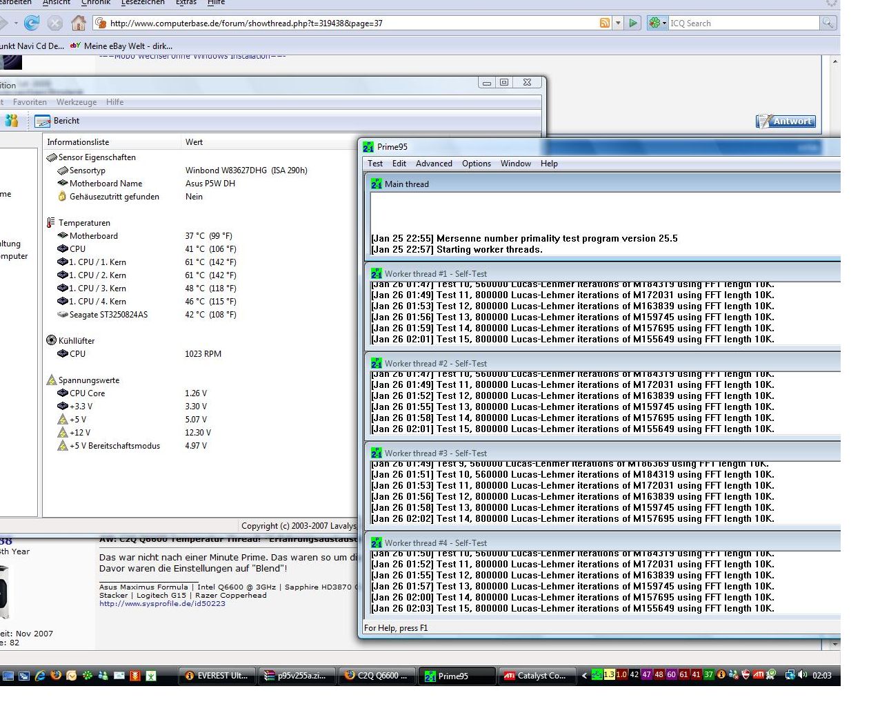

p0peLAlso meine Kerntemps sind im standardtakt ilde ca 28-35 grad last kann ich noch nicht sagen da ich seit heut erst die cpu drin sind . sind die ilde werte gut oder schlecht
Mit was liest du Temps aus?
Core Temp 0.96.1?
Die Idletemp ist irrelevant. Die Lasttemp der Kerne sind entscheidend.
Mit everest Werd die tage mal primeln
So dassind die Temps nach 3stunden primeln mit Standardtakt was mich wundert das kern 1 und 2 ca 10grad höher sind als die anderen beiden kerne ist das normal? und sind die Temps in Ordnung?

Hi
Also AvenDexx sagt mal:
"Ist nicht unbedingt normal, aber stellt auch kein Problem da. Ungewöhnlich ist es zumindest nicht. Die CPU braucht doch nur einen Hotspot haben und schon kann ein Kern wärmer als der andere sein."
Das waren aber bei 10°C unterschied.
Aber bei dir sind es von 1. Kern zum 4. Kern 13°C unterschied und das ist glaube ich nicht normal. Außerdem sind die Temps für Standardtakt zu hoch und du hast nicht den Box Kühler und noch 2 Gehäuse Lüfter. Oder ist das ein Q6600 B3???
Der vCore ist auch zu hoch für Standardtakt.
Also ich würde mal sagen entweder sitzt der Kühler nicht richtig oder du hast zuviel Wärmeleitpaste drauf aber der vCore ist auf jeden Fall zu hoch.
Ändere mal zuerst den vCore und sehe was passiert.
CYA
Also am Anfang hatte ich ebenfalls dieses "Phänomen" mit den 10°C Unterschied. Bei mir hing der Kühler allerdings ein wenig nach unten. Ich habe ihn dann mit Kabelbinder hochgezogen und seitdem liegen die Kerne alle gleich auf:)
daredevil_666 falls du mich meinst hab alles auf auto stehen warum sollte da die cpu voltage zu hoch sein und mit dem temps kann ich nichts wurde im geschäft zusammengebaut. Ist ein GO
Weil zb bei Gigabyte Boards die VCore auf Auto angehoben wird, oder? Bin mir nicht ganz sicher. Man sollte wenn möglich die Werte immer fixen.;)
@daniel hatte mit dem board auch anfangs bis zu 11° unterschied zwischen den cores. hab mir dann die mühe gemacht kühler nochma ab, wlp nochma runter. alles neu drauf und siehe da nur noch 3° unterschied. das find ich okay..

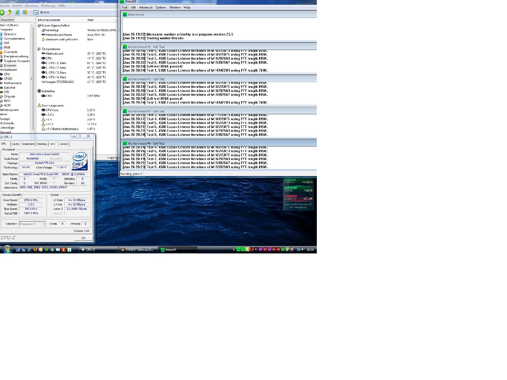

gut oder schlecht?
Daniel81 schrieb:
gut oder schlecht?
So vorneweg, kenne mich net so gut aus noch, und nach Gefühl gut, aber solltest du 4x Prime95 starten, da Vierkern-Prozessor und jedem Kern ein Primetest zuweisen (macht man über Task-Manager, dann Prozesse, dann je 1 Primeprozess auswählen, rechte Maustaste und zuweisen... klicken, und jedem Kern einen Primeprozess zuweisen, indem zu die Hacken richtig einstellst... also Primetest 1 - CPU0, Primetest 2 - CPU1, usw.)
Das machst du, indem du Prime in 4 Ordner kopierst und dann je Ordner 1x startest in diesem Hardcore-Mode.. mom "In-Large FFTS..." und wirklich mal so 8Std. laufen lässt.
Gruss
@Haes:
Du hast schon recht, bei alten Prime-Versionen musste man für jeden Kern eine Instanz starten. Wie du auf dem Screen siehst laufen aber schon 4 Worker-Threads, für jeden Kern einer. Heißt, bei neueren Prime-Versionen reicht eine Instanz.;)
